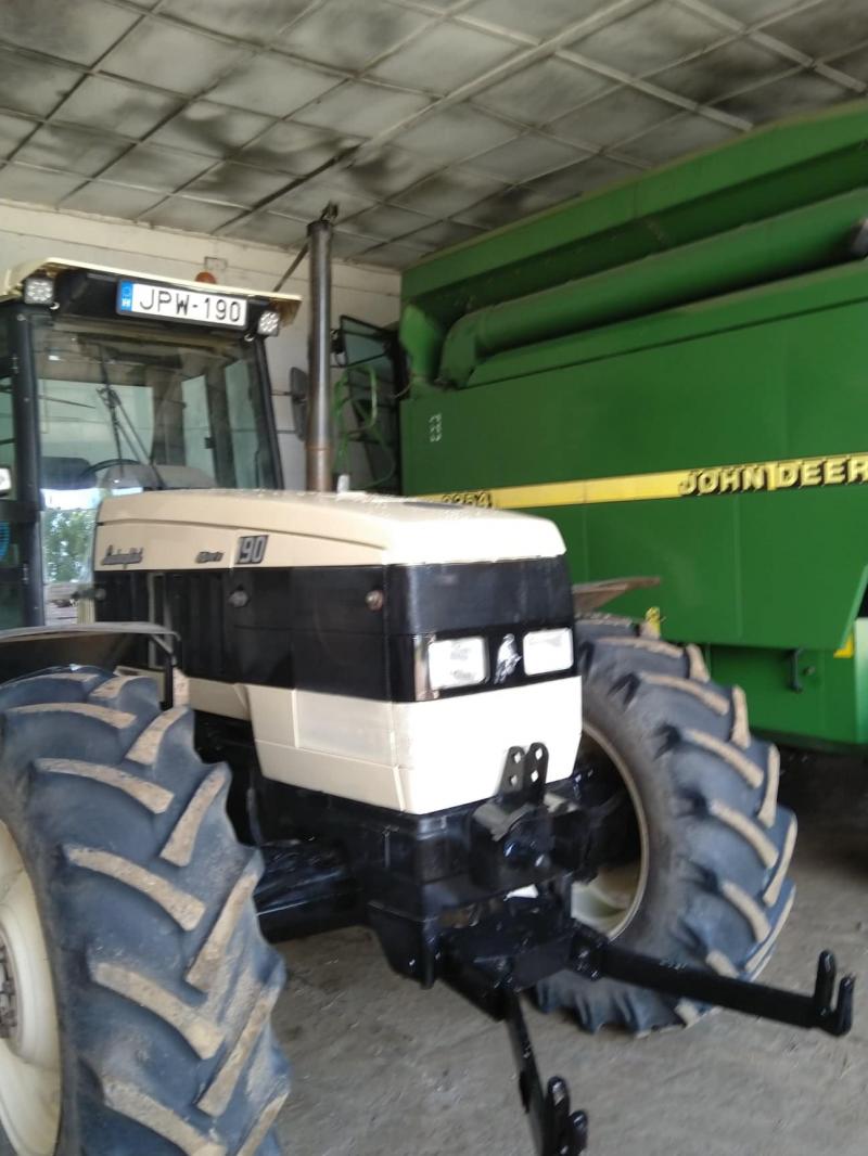

Válasz Sk Laci #549. hozzászólásárasajnos a használt az zsákbamacska.Rettentő sok függ az előző gazdától,hogy mennyire figyel a gépeire.Én azt mondom hogy az olaj legyen rendszeresen cserélve,ha valamelyik csapágy lóg ki kell cserélni míg szét nem hullik és be nem darálja valamelyik fogaskerék stb.Ez mind a kezelő felelőssége mert ő ül benne ,neki kell tudni ha változik a gép hangja.A használtauto is ilyen csak nálunk egy bolygókerék árán,felújitassz egy komplett automomotort.
#549 Sk Laci
2021-05-12 19:44:23
Válasz Charlie Firpo #548. hozzászólásáraKöszönöm a részletes leírást. 2008-ban majdnem Same 200-at vettem, de végül NH lett. NH is olyan, hogy ki rakja össze. Sajnos az enyémen hibák voltak a gyatra összeszerelés miatt, javítások elég zsebbenyúllósak, de megcsináltam. Nálam évfüggő, mibe mennyi órát "rakok" de a nagy gépbe 200-250 óra között megy bele. Tavaly csak 100 óra.
Nézegettem melléje kb 180+ lovas traktort, de valahogyan nagyon tartok a használt gépektől, ha már az újnál is sikerült "belenyúlnom".
#548 Charlie Firpo
2021-05-12 18:58:03
Válasz Sk Laci #546. hozzászólására.Voltak már vele gondok de ahhoz képest hogy közel jár a 15000 órához nem vészes.11 éve hajtjuk és eléggé lepusztult állapotba vettük,mint aminek nem volt gazdája,de ezt tükrözte az ára is.Váltóproblémák első perctöl,hengerfejek egyesével elkezdték kifujni a tömitést.Csináltam rajta egy motorgenerált,utána a váltó lett felújitva,vezetékek törtek,azokat cseréltem,de soha nem állt a munka miatta 2 napnál többet.A javitásokat is úgy ütemeztük amikor nem volt rá szükség.Motornál csapágyak,gyűrük ,tömitések cserélve,föt.köszörűlve,síkolások,új porlasztók.A váltóhiba amiatt volt hogy kikeményedtek a power munkahengereibe a gumigyűrűk,volt amelyik szakadt volt,kapcsosgyűrűk cseréje vezérlőszelepek gunigyűrűi bakelit keménységűre szilárdultak.Ami meglepő volt hogy sem a lamellákon sem a fogaskerekeken nem volt kopás.Kapott új csapágyakat ha már szét volt szedve.Azóta pöpec.Vagyis mostanában van valami elektromos baja mert 1 2 3-ban néha szétkapcsol.Beszéltem a lucrus bt-nél a szervizessel és arra jutottunk hogy valószinü a sebességjeladó néha nem ad jelet.(egyébként ajánlom mindenkinek őket nagyon korrektek ,telefonon is segitenek amiben tudnak ami nem mondható el a környékbeli szervizekről akik olajcserén kívűl nem igazán tudnak hozzászolni a géphez,vagy nem akarnak.)Diagra kellene dugni de sajnos a lucrus 250km-re van tőlem az talán pontosabban megmutatná a hibát.Ezek voltak a legnagyobb kiadások,ill volt egy bolygókerék csere az húzós volt 6k meg apróbb dolgok ,kormánygömbfely,talpcsapágy,turbo,stb.A gép maga brutál masszív,ebbe még van anyag.Kb 6-700 óra megy bele évente,olajcserét én 200 óránként megcsinálom.
#547 Charlie Firpo
2021-05-12 18:57:17
#546 Sk Laci
2021-05-12 17:44:18
Válasz Charlie Firpo #545. hozzászólásáraSzia!
A Lambóval hogyan vagy megelégedve?
