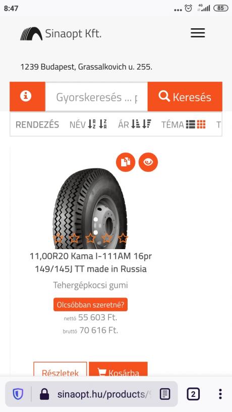

Van valakinek tapasztalata orosz gyártmányú KAMA gumiabroncsokkal?
Mire számíthatok az élettartamot illetően?
A kereskedő szerint még egy eladott gumival se volt jótállás ideje alatt probléma.
10 év alatt remélem nem fog ellőni az oldala.
Konkrétan a KAMA I-68 11,00 R20 16 vásznas gumiról lenne szó.
Válasz atisgyulai #3619. hozzászólásáraAkkor Alliance, BKT, Taurus, Firestone (ez egy kicsit több, de szűken beleférhet)
Vredestein nem gyártja ezt a méretet
Trelleborg sokkal húzósabb
Válasz Gumiarzenál #3618. hozzászólásáraEnnyire nem vagyok skót.
Darab árra gondoltam!
De 70-80 között keresgélek, csak tudom hogy a végén úgy is rábeszélem magam kicsit drágábbra.
Válasz atisgyulai #3616. hozzászólásáraGondolom itt párra gondolsz, mivel darabárba ebbe a 100-ba elég sok fajta beleférne.
Ezzel a radiál abroncsokat ki is lőtted.
Orosz gumiból a VL-40-et semmiféle képpen nem ajánlanám, F35 Voltyre ami sűrűbb minta de az is nagyon gyenge.
BKT diagonál sem igazán fér bele ebbe az árba, főleg hogy az még nem is adja hozzá a tömlőt.
A GTK radiál abroncs talán a legolcsóbb, de az is nettó 55 körül van.
