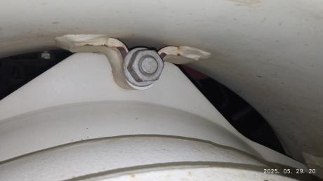

Válasz sznt #4396. hozzászólásáraAz ikerkerékkel nemtudod vizsgáztatni!
Mert akkor vontatni sem lehetvele pótkocsit.
Ha a2.5m szélességet meghaladja.
Ez szabvány.
Ha ettől nagyob az különleges járműnek minősül. Pl: have pótkocsi.
Azis van vizsgáztatva de különleges méretenkívüli jármű állandó útvonalengedélyel. Kötelező villogóval a gépen és a póton is.
Az ikerkerék pedig nem átalakítás csak csak kiegészítő. A művelőkerék inkább átalakítás.
Kerezsdmeg a közlekedési hatóságot!
Mi az ők álláspontjuk.
Csinálj képet. Csattos felfogatású a kerék?
