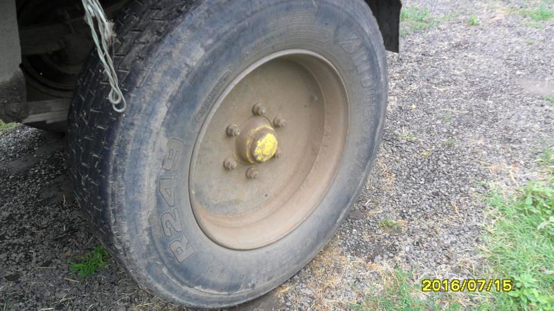

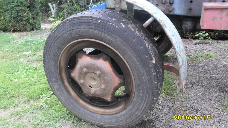

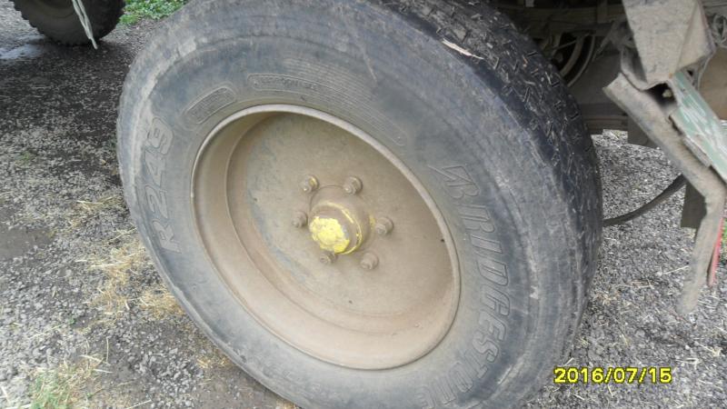

#2163 csoppika
2016-07-15 06:50:07
Válasz mtz1221 #2162. hozzászólásáraHa megöl az unalom, dobhatnál egy képet róla...smile drool

#2161 csoppika
2016-07-15 00:02:38
Válasz mtz1221 #2160. hozzászólásáraÚgy érted, legyártják a felnit?
#2160 mtz1221
2016-07-14 23:35:41
Válasz csoppika #2157. hozzászólására22.5-re.Melyik mit kívánt.Van 315/70,295/80 meg 295/60.Ha hozol mintát 130 euró körül megcsinálják darabját gumistól.

#2157 csoppika
2016-07-14 05:02:24
Válasz mtz1221 #2155. hozzászólásáraEs milyen méretre cserélted? Zmaj felni hány lyukas???(gumi mérete?)
