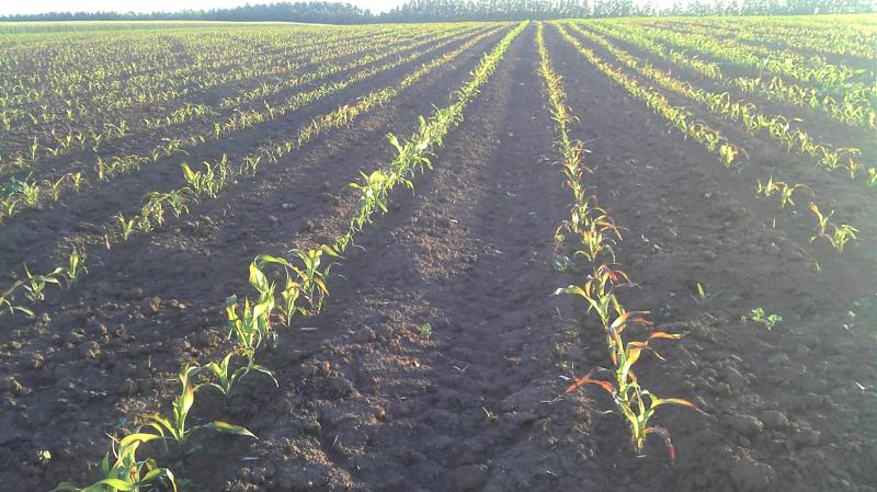

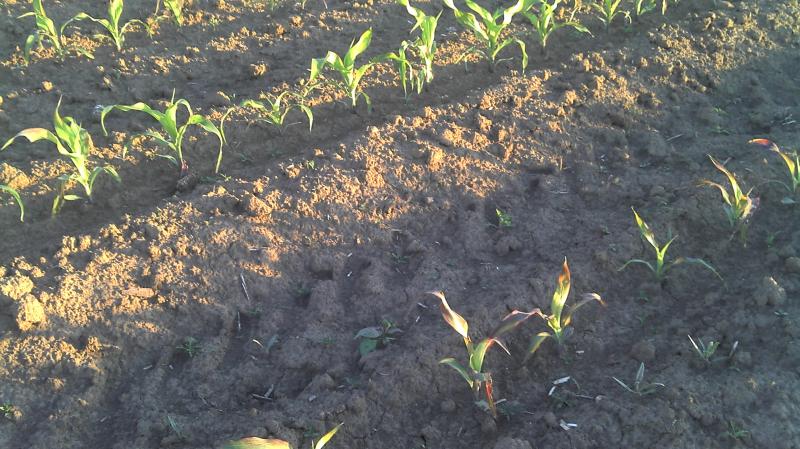

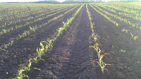

#53 otis
2012-12-10 16:36:32
Mint írtam, ez a "kísérlet" nélkülöz mindenféle tudományos alapot, csupán csak így alakult, aztán gondoltam megosztom. A két terület között annyi a különbség, hogy az egyik szántott, a másik nem, valamint az egyik kapott startert, a másik nem, minden más ugyan az volt a technológiában. Azt azért még megemlíteném, hogy termésben 20%-kal maradt el a nem starterezett állomány, ami ugye nem fogható egyértelműen csak a starter javára, de az, hogy a nagyobb gyökérzet több vizet illetve tápanyagot ér el, az úgy gondolom, nem lehet vita tárgya. Épp ezért, és főleg ilyen csapadék ínséges időben, nem mindegy, hogy kezdéskor mekkora lendülettel indul el a növény. Természetesen minden más egyébnek is ott kell lenni, mert ha úgymond üres a talajod, akkor hiába starterezel, az önmagában nem fogja kielégíteni a növény igényeit, de meg fogja könnyíteni a makro elemek hatékonyabb felvételét. És ha még azt is hozzávesszük, hogy használatával korábbra is hozhatod a vetést, ami a későbbiekben akár mázsákat is hozhat még plusszban, azt hiszem, megéri rajta elgondolkodni. Nyilván vannak hátulütői is, macerásabb a vetés, plussz beruházás a vetőgépre stb. de ha igazán intenzíven gondolkodik az ember, akkor legalább az esélyt meg kell neki adni, és nem csupán egy év tapasztalataiból levonni a következtetéseket. Mi idén 2. alkalommal használtuk, és még jövőre is fogjuk. Egyelőre több érv szól mellette, mint ellene.
#52 VDénes
2012-12-10 16:29:14
Válasz #50. hozzászólásra
Nem azért, de ez a mikrostarter műtrágya csak arra van, hogy a növény robbanjon ki a földből. Nem arra, hogy kinevelje azt. Nem lehet összehasonlítani egy alaptrágyázással ami szükséges lenne. Itt senki se nyom komplex műtrágyát és mégis megvan a 100q-ás kukorica átlag. Az idén is megvolt. Na nem mindenütt...
Egyébként valóban megfontolandó, mert egy kis stresz leküzdését segíti a mikrostarter és ugyanannyi pénzért egy komoly alaptrágyázás kijön. Én is csak gondolkodtam rajta, de inkább egy komolyabb PK alaptrágyázás ősszel.
Szóval igazad van abba, hogy nemsok értelme van.

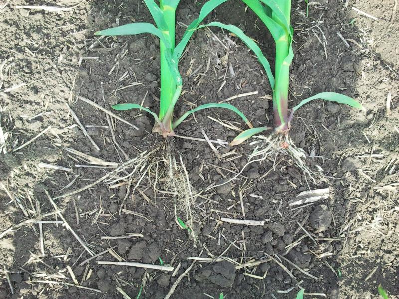

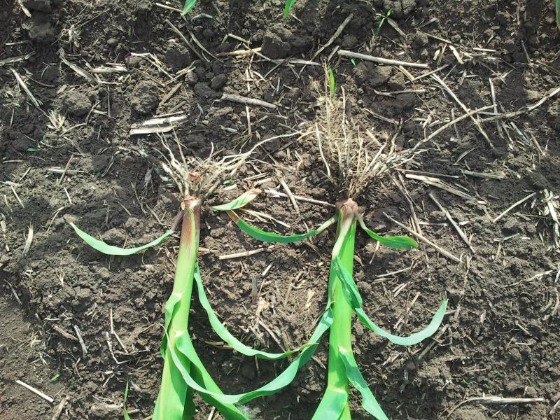

#38 VDénes
2012-12-08 17:17:16
Válasz #36. hozzászólásra
Most én nem akarok itt okoskodni, de a kisebb gyökerűnél látszik a lilulás a tőnél ami foszfor hiányra utal. Elvileg pont ez lenne a lényege ennek a mikrogranulátumos cuccoknak, hogy a gyökeresedésnél meg mikor csirázik akkor segít a növénynek és mikor nagyobb akkor már leér a gyökér amit Ropi is írt az ősszel leszántott PK trágyához.
Mennyit tettetek hektáronként? Milyen árba volt kb kilója? Így a képek alapján szerintem megérte, mert a lilulás nekem a grúberozott földbe is volt, nem csak a szántottba.

#36 otis
2012-12-08 12:49:38
Válasz #29. hozzászólásra
Mi több fajtát is kipróbáltunk már, idén képet is tettem fel kukoricában használt Agrobónus nevű starterről. Sajnos nem volt annyira tudományos a kísérlet, így számszerű adatokkal nem tudok szolgálni, de a kép számomra meggyőző volt ahhoz, hogy jövőre is használjuk.
Ami érdekes volt számomra, az az, hogy nem is annyira a föld feletti, mint inkább a föld alatti részeket nyomta meg jobban. Az még hozzá tartozik a dologhoz, hogy a nem starterezett terület szánott volt, míg a starterezett csak grúberozott. Azt nem tudom, hogy ez befolyásolt-e valamit is.
