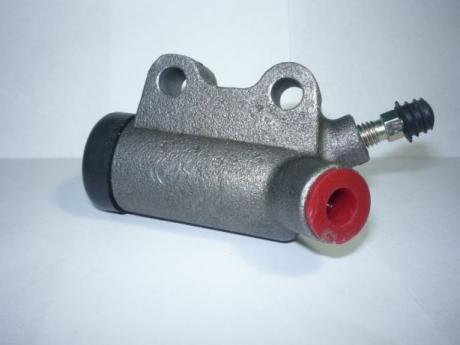

Válasz krisztina8413 #1388. hozzászólásáraÍgy kép alapján a toyota dyna kuplung munkahengere is hasonló ...
- link
Válasz krisztina8413 #1388. hozzászólásáraSzia! Én mintha UAZ-ét építettem volna bele jópár éve?!
Tiszteletem mindenkinek szk-5m1-hez keresek alsó kuplung munkahengert,ha valakinek van kérem jelezze,köszönöm.

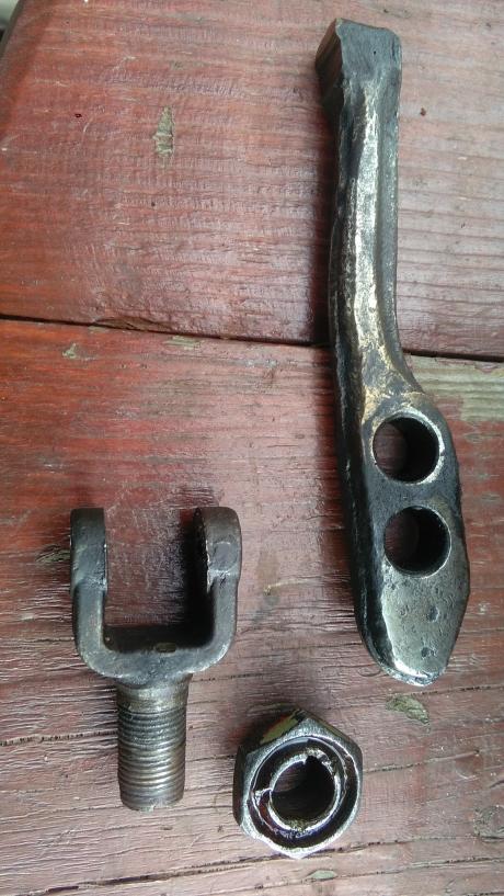

Válasz Ares 826 #1380. hozzászólásáraCsináltasd meg az anyát C30 vagy 42 CRMo4 anyagból vagy valami hasonlóból és nem lesz vele gond..
Válasz Ares 826 #1380. hozzászólásárasaválló megteszi edzés nélkül is
Válasz GACSÓ GYULA #1377. hozzászólásáraEz azért egy kicsit keményebb mint egy sima acél, ha esztergáltat utána edzeni kell olajban az anyát hogy keményebb legyen!
Ha, Gaz-66 akkor Maczinkó autóbontó..Nyíregyházán...
Válasz GACSÓ GYULA #1377. hozzászólásáraHA VALAKIT ÉRDEKEL HAMAROSAN MEGHIRDETEM A GABONA ÉS A TÁLCÁS NAPRAFORGÓ ASZTALOMAT
Válasz GACSÓ GYULA #1376. hozzászólásáraA menetet meg kell metszeni, anyát lehet esztergáltatni,de ugy hogy kicsit szoruljon a meneten,a karra vidialapkát kell forrasztani rézzel. mielőtt valaki ledurrogna,nekem évek óta müködik zöbb száz heki után is.

Üdvözlök mindenkit,a fülke alatt lévő sebváltós szk-5 kombájnhoz keresek a képen látható kuplung alkatrészeket.
Köszönöm a gyors segítséget.
