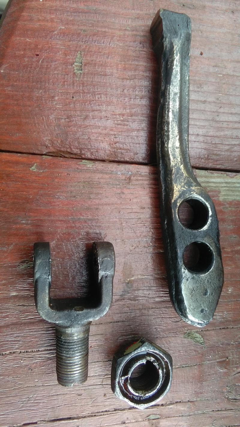

#1381 Magister
2017-05-03 21:10:52
Válasz Ares 826 #1380. hozzászólásáraCsináltasd meg az anyát C30 vagy 42 CRMo4 anyagból vagy valami hasonlóból és nem lesz vele gond..
#1380 GACSÓ GYULA
2017-05-03 20:38:51
Válasz Ares 826 #1380. hozzászólásárasaválló megteszi edzés nélkül is
#1379 Ares 826
2017-05-02 22:13:32
Válasz GACSÓ GYULA #1377. hozzászólásáraEz azért egy kicsit keményebb mint egy sima acél, ha esztergáltat utána edzeni kell olajban az anyát hogy keményebb legyen!smile blink

#1377 GACSÓ GYULA
2017-05-02 22:09:43
Válasz GACSÓ GYULA #1377. hozzászólásáraHA VALAKIT ÉRDEKEL HAMAROSAN MEGHIRDETEM A GABONA ÉS A TÁLCÁS NAPRAFORGÓ ASZTALOMAT
#1376 GACSÓ GYULA
2017-05-02 22:02:54
Válasz GACSÓ GYULA #1376. hozzászólásáraA menetet meg kell metszeni, anyát lehet esztergáltatni,de ugy hogy kicsit szoruljon a meneten,a karra vidialapkát kell forrasztani rézzel. mielőtt valaki ledurrogna,nekem évek óta müködik zöbb száz heki után is.smile thumbup

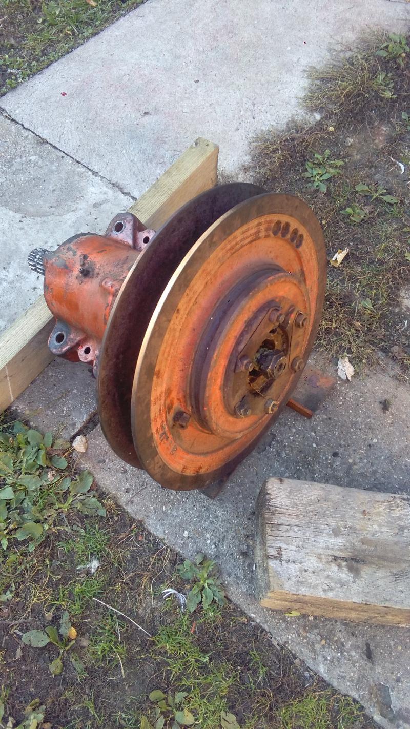

#1366 Ares 826
2016-10-26 19:28:48
Válasz krisztina8413 #1358. hozzászólásáraA ruszkik nem csináltak annyira bonyolult dolgokat. szerintem ha leveszed a nagy anyát le kell jönni a tárcsának.smile biggrin
#1365 krisztina8413
2016-10-26 19:05:27
Sziasztok sikerült levennem a tengelyről a tárcsát. A tárcsák szétszedéséhez holnap csinálok készüléket amivel megszüntetem a rugóerőt. A féknél a főfékhengerek készen vannak, a trabant javítókészlet teljesen jó hozzá. Lent a keréknél még nem szettem szét,de azok szárazak voltak, hátha azok jók.

#1362 medikus
2016-10-26 17:28:14
Válasz krisztina8413 #1360. hozzászólásáraGondolom a 6 darab csavar helyett,lehet behajtani lehúzó csavarokat,vagy mindenképpen azokról a csavarokról húzatni,lehúzóval!
#1361 sanyi1965
2016-10-26 15:54:30
Válasz krisztina8413 #1360. hozzászólásáraKÖRMÖS LEHÚZÓT NEKI!BOLSÓJ TIPUSÚT!!!!
#1360 Ares 826
2016-10-26 15:12:00
Válasz krisztina8413 #1348. hozzászólásáraA lenti kerékfékhez keresel karmantyúkat???smile blinksmile blink Mekkora az átmérője???
#1359 krisztina8413
2016-10-26 14:00:19
Tisztelt mediku, nem viccből érdekőlödöm a szétszedéi lehetőség miatt,én nem szoktam kokányolni egyáltalán, ez a gép most van teljes felújítás alatt és meg van neki adva a módja rendesen. De mivel húzatási lehetőség nincs rajta, valahogy szét kell szednem.
#1358 medikus
2016-10-24 14:54:35
Válasz krisztina8413 #1358. hozzászólásáraAz ilyen dolgokat nem ütni szoktuk!Csak aki kókányol!Öntvény!Van biztos húzatási lehetőség rajta!smile nonono

Sziaszto,köszönöm a képet,de ez nekem is megvan. A bajom az, hogy ha leveszem a tengely végéről az anyát(36mm) akkor a szíjtárcsa le jön-e a tengelyröl ha elkezdem a tárcsa rugó felöli oldalát ütni lefele az agya felüli oldalra, van-e neki ezen kívűl még, valami rögzítése, mert az enyém meg sem mozdul.

#1354 krisztina8413
2016-10-22 15:51:34
sziasztok márka társak smile cowboy
olyan kérdésem lenne hogy a hogy a menet variátort ezt a részét hogyan lehet szétszedni. biztonságosan ?
hogy jön le a tárcsa a tengelyről : van e valami másik rögzítése a nagy anyán kívül
