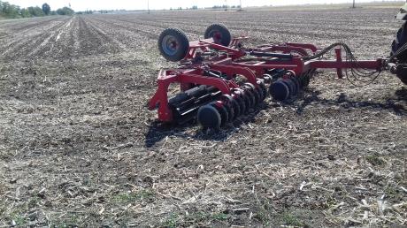

Üdv . 3 méteres apritohenger én ki milyen t ajánlana front ra is hatra is tenném ?
#649 MTZ1221.3
2025-05-08 07:29:49
Válasz envagyok2 #647. hozzászólásáraHa repcében szépen ment, akkor napraforgóban is szépen fog, főleg plusz súllyal.
Nekünk nincs 400 mm feletti átmérőjű aprítónk, igaz csak kapcsolt gépeken van, de mind kisebb.
Szerintem ez a 400-as annyiban jobb lehet, hogy már alacsonyabb sebességnél jól fog aprítani. Viszont kell rá a súly. Nekünk grúberen van, az elég jól megy napraforgóban 10km/h-val is, de van súly rajta.
Szerintem az ilyen kialakítású gépek jobbak, ha mással nem akarod piszkálni a talajt, mert kap egy hossz és keresztirányú mozgatást is, igaz irtó sekélyen. Ez a Kerner hullámos lap biztos nem megy mélyre, viszont jól törheti a keresztbe álló napraszárat.
Amit én javasolnék, hogy ennek egy főgerendát érdemes csinálni, ami súlyozható. Gondolom sokkal több, mint 3m ez ami összesen van, úgyhogy úgy kéne megcsinálni, hogy minden tag egyformán kerüljön súlyozásra. A Stratos valószínű nem volt akkora sebességre kitalálva, amivel ezt te fogod tudni húzni, de mintha ezen is lennének gumicsontos kőbiztosítási pontok, tehát azt ki kéne bírnia. Ami extra lehet szegénynek, hogy min. 500kg súly kéne rá méterenként így, az aprító hengerek amik 500-as körüli átmérővel vannak azok általában 350-450kg súllyal rendelkeznek, itt azért több kell, mert két sor dolgozik.
Hasonló lesz nekem is építve, én az 550kg határt próbálom belőni, ez viszont csak 380-as átmérőjű. Még nekem az a kérdés, hogy melyik lapot válasszam, mert az egyenes tetszik, de az biztos mélyre megy, a turbó tárcsa sokat mozgatna (bár kukorica után ez lenne az ideálisabb), ez a hullámos lap ami neked van meg nem biztos, hogy olyan minőséget kapok amit nem esz meg hamar a föld (viszont kukoricában ez nem biztos, hogy értékelhető melót adna).
Reméljük más is megírja a véleményét még erről. Engem is nagyon érdekelne.

2025-03-17 16:56:35
Válasz termelo #626. hozzászólásáraPapirvékony anyag,jó nagy rádiusszal,hadhiggye a paras
zt,hogy vastagfalu cucc.....
Nyitáskor reccs
#626 termelo
2025-03-17 16:51:54
Válasz fexco #625. hozzászólásáraHa jól nézem ez nem a varratnál tört, ez nem gyártási probléma igaz?
#624 termelo
2025-03-17 15:33:35
Válasz MTZ1221.3 #623. hozzászólásáraÉn azt tudom mindenkinek tanácsolni mindenből a lehető legnagyobbat. Sose tudod milyen váratlan dolgok jönnek közbe ami végett rövid idő alatt kell megoldani a problémád.
Ésszerű keretek között ha valamin spóroltam, hogy elég a kisebb-keskenyebb stb. mindig az lett a vége, hogy bukóval eladtam és vettem nagyobbat.
És még mindig ez volt az olcsóbb mert utána nem szívattam magam évekig azért mert nem ismertem be a rossz döntésem...
Ha most visszamennék az időben MTZ-vel 9 méteres aprítót is meg merném próbálni smile whistling

Válasz fexco #617. hozzászólásáraEnnek szerencsére a falvastagság megvan. A hegesztések nem sikerültek túl erősre smile lol Akkor pont nem voltak jó hegesztők az országban, valószínű itt dolgozott a java hegesztő mester Magyarországon vagy nyugaton.
Szerencsére egyébként nem sok javítás volt rajta még, pedig volt már húzva vele föld bőven, ha megdúrt. Jó vételnek tartom még mindig, de az biztos, hogy közelébe nincs egy He-Va-nak, vagy Norannak.

Válasz MTZ1221.3 #603. hozzászólásáraBele lehet rakni az 500 as hengert ahova csak a 440-es fér bele.
Tartónként 2 db laposvas kell 6 furat 4 hosszabb csavar.
A csapágyház felső 2 furatát a tartó alsó 2 furatába rakod, a ház alsó két furata mögé berakod a tartóval azonos vastagságú és ház fele szélességű laposvasat, utána összekötöd kívülről egy hosszabbal...
