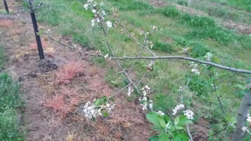

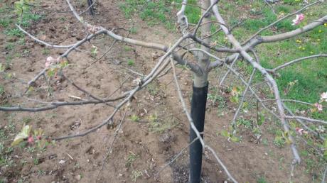

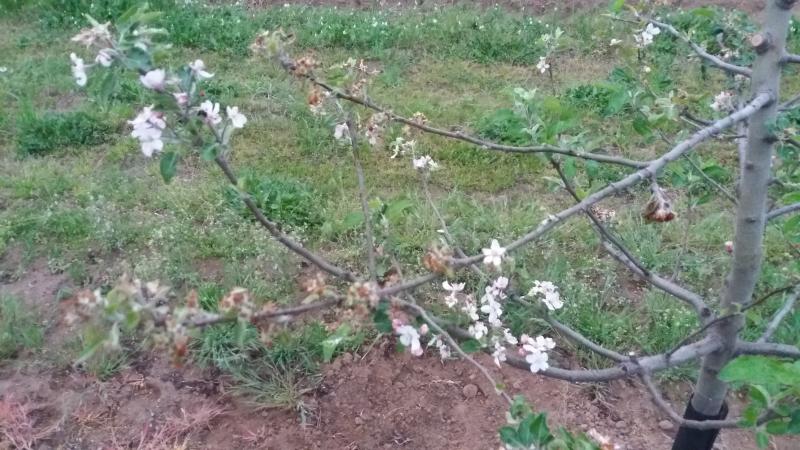

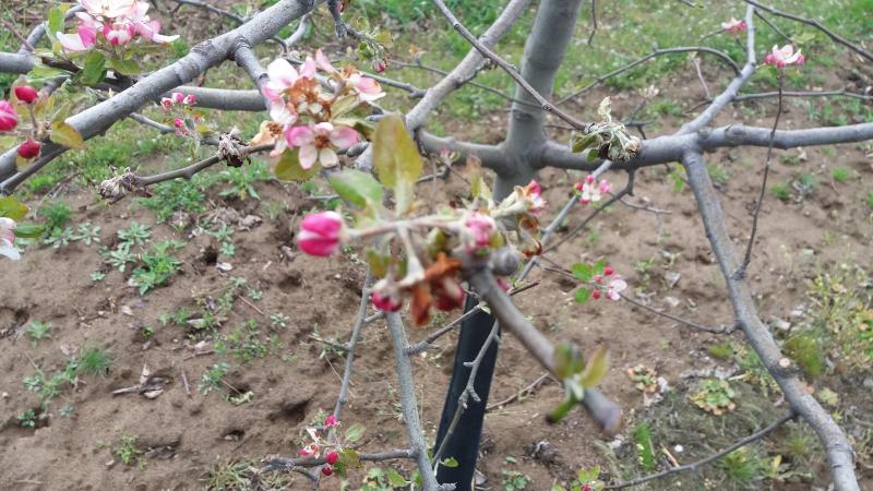

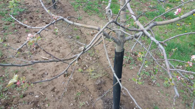

#1146 Mtz 550E
2018-05-18 11:39:52
#1145 Mtz 550E
2018-05-18 11:38:47
Üdv! Csináltam pár képet nem tudjuk mitől mik lehetnek ezek az almafán!
#1144 farkas.akos
