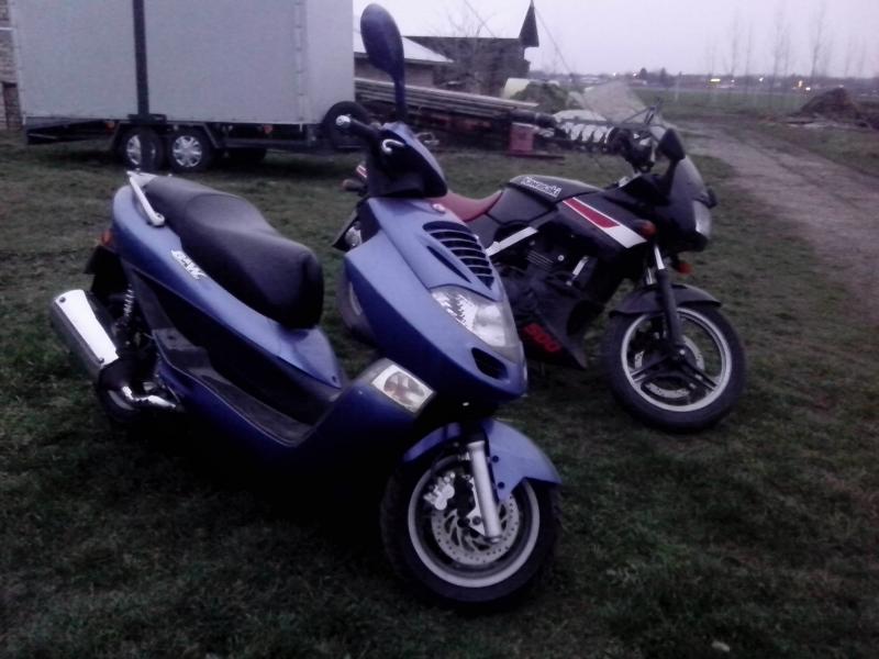

#731 Pici
2015-02-26 19:28:29
2 gépem vansmile cowboy
kymco BW 250 mögötte
öcsémé kawasaki gpz 500 s
a quad meg zongshen smile cowboy

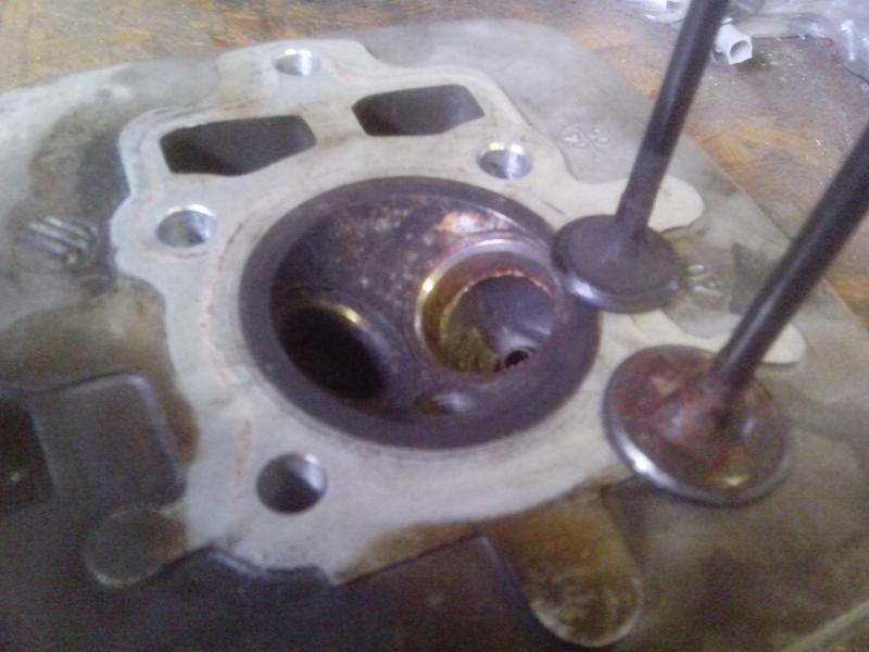

#722 Pici
2015-01-09 20:48:53
Válasz #715. hozzászólásra
a felujjitott hengerfejjel sem indult a gépezet ezért tovább szedtem a dugattyuig le is vettem és ott is bele volt állva mind 2 kompresszio gyürü ugyhogy alig birtam kivésni smile sweatdrop
ezt kiszdtem megtisztogattam ne mvolt kopott vvisszaraktam és most jo ....smile cowboy

#720 ARES-826
2014-12-26 16:38:57
Válasz #718. hozzászólásra
Attól még lehet szar a gyűrű ha a hengeren nem látszik csak kicsi kopás! én már jártam úgy hogy csak a szétszedés után derült ki hogy a dugóból hiányzik egy darab és szarrá vannak kopva a gyűrűk!!smile blinksmile blink

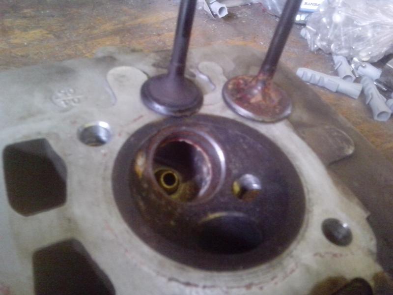

#716 ARES-826
2014-12-26 16:20:47
Annyira ez nem látszik rossznak így kép alapján, ha már szét van szedve csináld tovább, vedd le a hengert is mert szerintem inkább a gyűrű dugóval együtt a szar!smile blinksmile blinksmile blink
#715 Pici
2014-12-26 15:40:43
Válasz #710. hozzászólásra
kicsit be voltak égve meg rozsdálva a szelepek a hengeren meg nincs kopás észlelhetö ha fellesz szabályozva akkor összerakom teszek egy probát a gyűrű az utolsó szerintem ...

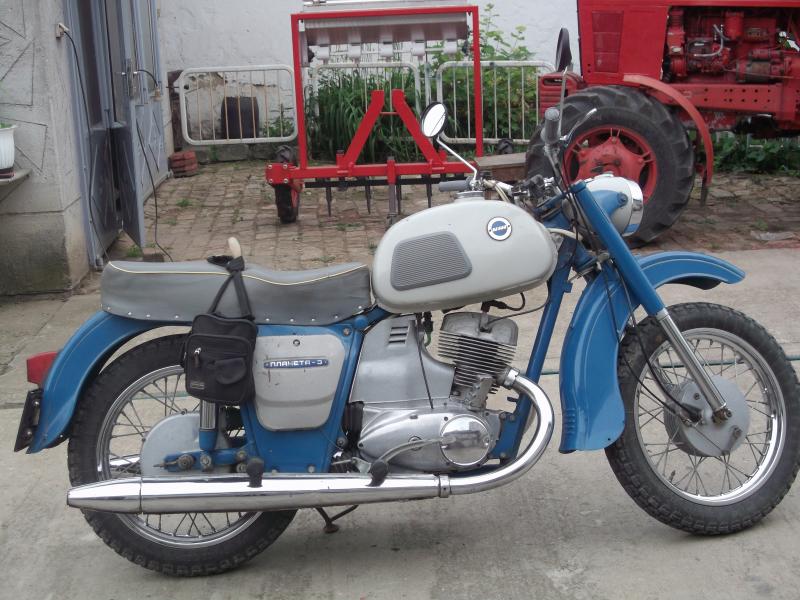

#713 1966Ropi
2014-12-23 21:11:30
A motorom.
De csak ha sikerül a képet feltöltenem.

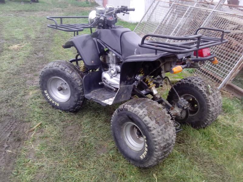

#702 Pici
2014-12-17 17:34:07
Válasz #701. hozzászólásra
ne mmert a motor jo állapotu ....ahogy beindult itthon sem hallatszott hogy rossz hangja lenne inkabb karbi tömitetlenségre gyanakszom és levegöt szivhat .....vagy mert babrálva volt az eletronikája lehet más CDI valo rá bár a boltban rávalot adtak és jo lett ..... illetve osztrákbol hozott gép amit akkor raknak le ha valami baja van ott 60 euro az ora bére a szerelönek igy ne m szerelgetik ez viszont elég kokány melo volt mert összevissza van kötözgetve meg vagdosva a vezetékek a helyett hogy cserélték volna a cdi t.... de a kopmresszio nem soká kiderül ha megjön a haver a mérövel.... de ezeknek a motorknak nem szokott ilyen tipusu baja lenni .... amnugy meg majdnem alakatrész ár alatt vettem szoval ne mgondolkoztma ilyeneken mert az egész motor 20ezer ft bol fel lehet ujjitani cakkompack nem ugy mint a nagy japán márkákat amire egy tömités szett ennyi ....smile cowboy
#701 ARES-826
2014-12-17 17:19:09
Válasz #695. hozzászólásra
Azért mondták hogy jó a kompresszió mert nem jó, csak vidd a gépet már a fenébe és fizess! erre nem gondoltál esetleg??smile blinksmile blink
#700 Pici
2014-12-17 17:00:33
Válasz #699. hozzászólásra
a gyertya végét össze kocogtattam de igysincsen semmi javulás ...
az elektronikája telejsen uj kivéve a gyujtás tekercset de azt kimértem hogy jo mert 126 ohm az ellenálás és 120-140 között kell lennie a többi uj és 2-3 centiröl áthuz a szikra egy fém darabra illetve uj denso gyertya van benne de kiprobáltam a régi gyertyájával azzal sem lett jo .... a gyertya meg taknyos ne mnagyon de azért látszik rajta hogy megy bele anyag .... mondjuk lehet hogy nem elég de a benzin csapja nem vákumos ott midnig jön a benzin tiszta a szürö minden és ráadásul gyorsitot a karbija van egy plusz membrános pumpa benne ami plusz anyagot lök a karbiba még a szivató elött spriccel a levegöhöz plusz anyagot és ha bepumpálom akkor sem jo ....
#699 _-=-_
2014-12-17 12:40:22
Szerintem:
1.: Ha benzinszagú a kipuffancs, akkor szikra nincs (vagy nyomás alatt nem szikrázik=elektronika)
2.: Ha nincs benzinszag, akkor nincs petró se. (membrános benzincsap, membrános párlasztó)
Talán...smile wink

#695 Pici
2014-12-16 20:08:44
itt is megkérdezem mert már tanácstalan vagyok ...
adott egy 150 es quad zonghsen motor ....
ugy vettem hogy nincs szikra megvettem az uj CDI t és most már van szikra de most meg nem indul ???
karbi szétszedve már vagy 20 szor kitakaritva.. uj gyertya uj trafo uj cdi ...légszürö kimosva tiszta minden ... kétszer beindult nagynehezen levett kipufogoval ....de miután leállt sehogysem indul
szelephézag beállitva amikor járt a motor meg semmi fura hang szoval feltételezhetö hogy jo a motor valami árulás lesz ... kompressziot a héten megmérjükde amikor vette mazt modnták már mérték és jo volt ....
valami ötlet ?smile sweatdrop
