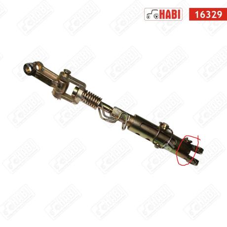

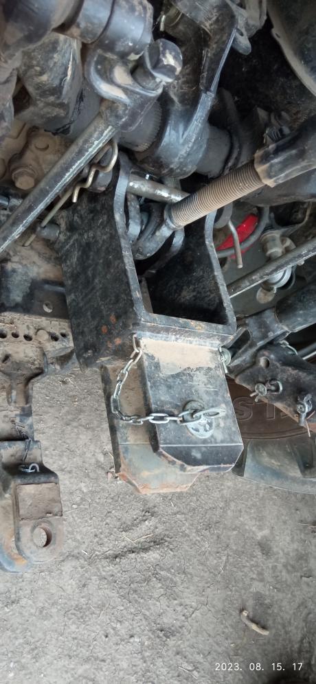

Komolyabb traktorokon nincs is lakat csak egy csúszó betét, hogy ne bacca szét a gumit.
Válasz kisgazda15 #3801. hozzászólásáraEngedd lazára és úgy húzzad az ekét és fogod látni hogy melyik irányba tér ki nagyon és ott lesz a hiba hogy az ekének a fő fogásszélessége nem jól van beállitva. Z-tengellyel vagy más módon minden ekén lehet állitani. Ne a traktor tartsa egyenesbe az ekét hanem , az eke nádon támaszkodjon ki és, akkor a lakatnak szinte semmit nem kell tartani.

Válasz kisgazda15 #3801. hozzászólásáraViszont én is lazábbra hagyom, mert azzal a xarral aki képes meghúzni, az varázsló. Aki ezt a lakatot kitalálta, annak szívesen felhelyezném oda.
Válasz kisgazda15 #3801. hozzászólásáranálam a menetesszár a gyenge pont, vagy görbül, de jobbára törik

Sziasztok! Ki milyen külső lakatot használ? Gyárilag a képen látható volt, de eltört a karikázott helyen szántás közben. A csavarnál is tört már el boronázás közben, de akkor teljesen megvolt feszítve, mert a régihez voltunk szokva, ahol mindig teljesen ráhúztuk. Jelenleg elég lazára hagyjuk. Esetleg van valamilyen jobb megoldás? Válaszokat előre is köszönök!

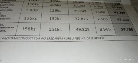

Válasz envagyok2 #3776. hozzászólásáraNem. De ide hozzánk a vám elenyésző a kereskedők hasznához képest. Pár%ék. Volt pár éve támogatás szerbiában " gyártott "traktorokra. Ami mindnél abból állt hogy a fődarabokat összecsavarozták. Ahogy lement a támogatás megint készen hozzák őket, pedig itt az alkatrészre nincs vám.
Válasz mtz1221 #3775. hozzászólásáraez most ftra 18,5. de nem tudom lekérdezni a vámot. majd belebújuk a jogtárba, kilesem. nem hallottál olyanról, hogy valaki tőletek hozott be valami ilyen nagyobb értékű gépet, és mennyi vámot kellett fizetnie?
Válasz envagyok2 #3769. hozzászólására~50000 nettó.
