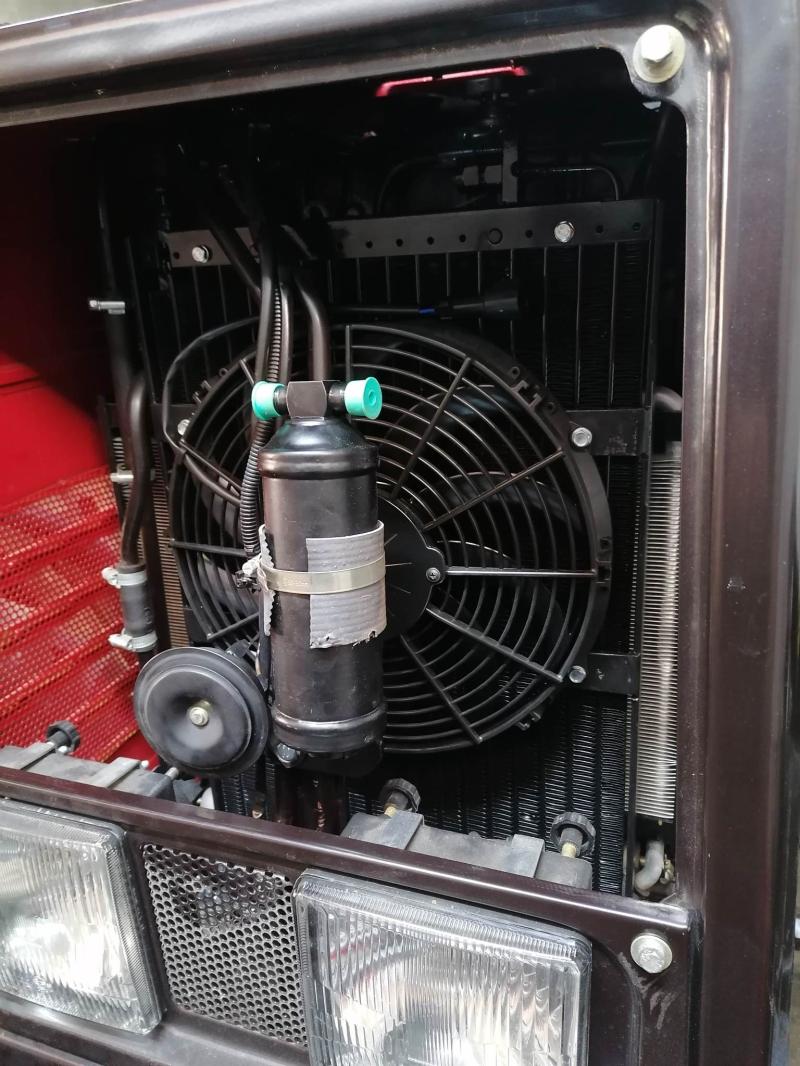

#326 Koszi.
2023-03-05 13:44:45
Válasz rxrally #325. hozzászólásáraNem tudom megmondani de alkatrész is kapható hozzá ha gond lenne vele (szabadon futó pl) innovatív klíma mezőtúr, megtalálod a google-ben ott találsz telefonszámot elérhetőséget én is onnan vettem több szettet is.

#324 Koszi.
2023-02-24 20:11:45
Válasz rxrally #323. hozzászólásáraSzia ! Igen de annak én gyártottam egy tartót az a csavar fogja ami a hidraulika fém csöveket rögzíti a lámpák felett picit. Oda gyártottam egy laposvas tartót, ahhoz fogja egy awab bilincs, ahogy a képen látható. Egy szezont elment már a klímám a 82.1 be, most építettem be ugyan ezt a szettet egy új 892.2 be arról teszem fel a képeket. Nem olyan egyszerű ez a klíma beszerelés még a mechanikai beszerelése sem.... A helyi gazdaboltosnak is most segítettem beszerelni, azt hitte megveszi a klíma szettet és a tartó szettet aztán konyhakész, sok apróságot kell azért alakítani mire jöhet a klíma szerelő aki rányomja a csöveket és feltölti a rendszert...smile sweatdrop

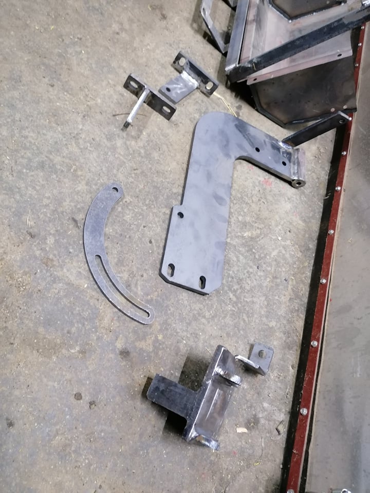

MTZ-be utólagos klímaszereléshez konzol kapható raktárról.
Március 1-től érvényes ár:
42.000 Ft/szett
Postázás esetén plusz fuvardíj (kb. 5000 Ft)
Szett tartalma:
- kondenzátor (hűtő) tartó
- klíma kompresszor tartó
- generátortartó
- spanoló ív
- kétféle generátortartó támasz
- beltéri légterelő
Varga Ferenc Érd.: +36 20 210 1355

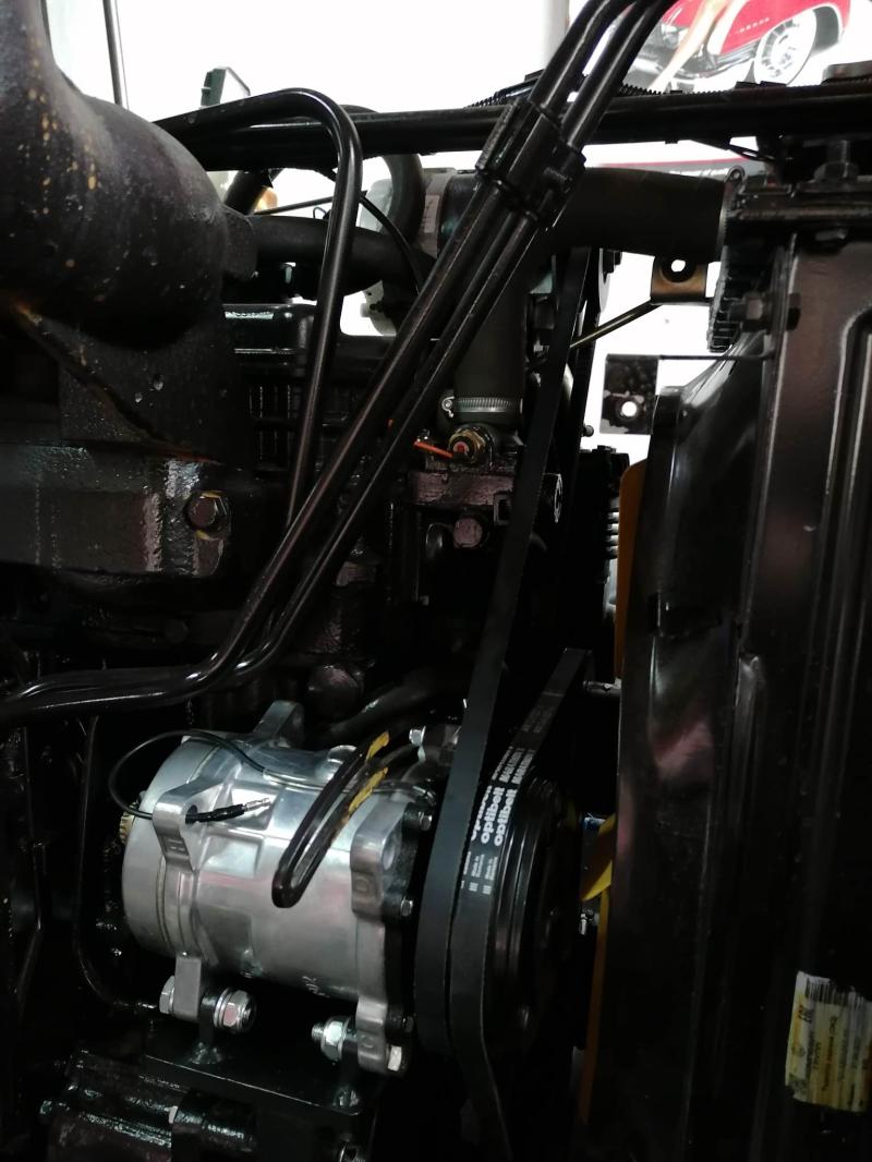

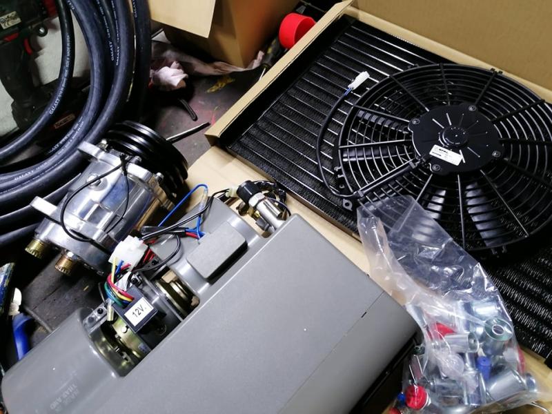

Válasz atisgyulai #319. hozzászólásáraIgen valószínű ez az erősebb klíma aminél a kompresszor a generátor helyén van, elvileg ott fent a levegő kompresszor felett nem is fér el olyan nagy klíma kompresszor tehát nem is lesz olyan a hatásfoka elvileg... Habis szettet is nézegettem az is ilyen, ott még a klímahűtő is kicsinek nézett ki a képen, szóval belevágtam a mezőtúri innovatív klímás szettbe, a kombájnban 5 éve hibátlanul megy. Most már lehet rá kell tölteni. Jó lenne ha jönne a szerelő az mtz-be is bekötni már kezd meleg lenni smile sweatdrop

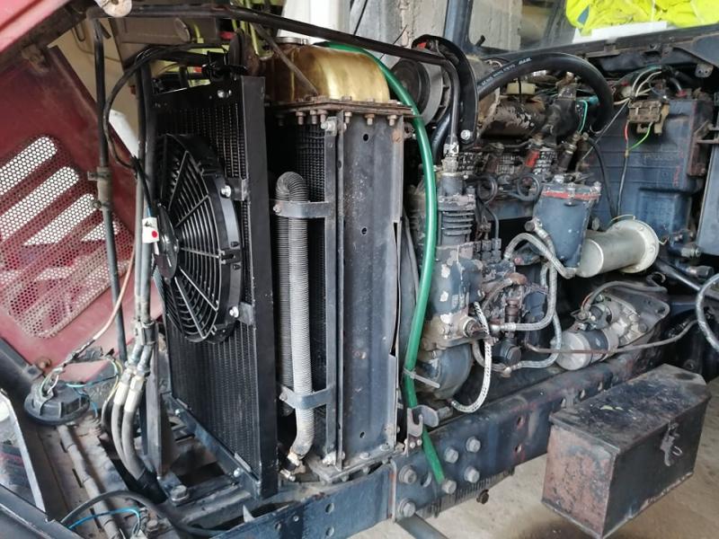

#319 atisgyulai
2022-05-04 12:45:02
Válasz Koszi. #318. hozzászólásáraKöszi a képeket!
Nekem mezőtúri aircond klíma van a .3-asban.
A ventillátor/elpárologtató a lenyitható részhez van fogatva, nem pedig felülre.
Annak a klímakompresszor teljesen a légkpmpresszor felett van.
A tartója vagy 3szor már eltört, merevíteni kellett. Egyébként 10 éve megy.
Én inkább azt a verziót nézem jobbnak, ahol a generátor helyén van a kompresszor, és közvetlen felette meg a generátor.
#318 Koszi.
2022-05-03 20:51:41
Válasz atisgyulai #317. hozzászólásáraHello! Hát most estem haza a vetésből, még van pici vissza.... A klímát beszereltem készre már csak a szerelőt várom hogy becsövezze, feltöltse, elektromosan is majdnem készre van kötve, a tetőn lévő lemez fedelet is leszivacsoltam, a tetejére raktam egy autó pollenszűrőét (2001 es traktor, másabb a fülketető mint a régebbieknek). A klíma a mezőtúri Innovatív klímától származik, hiába mondom én 250 ért vettem azóta már szerintem nincs nála vagy ha van is jóval drágább, a tartókat Kecelen vettem 35 ért annyit simán megért, de már az is drágább lehet a vas ár emelése miatt :S Kis agyalás után minden passzolt :)
