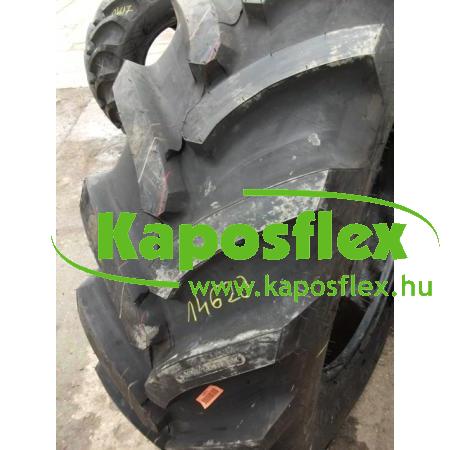

#37856 Plútó
2015-04-06 20:00:09
Válasz #37907. hozzászólásra
Ezt is érdemes megnézni.Firestone 460/85R34.Ez váltómérete a 18,4-esnek.150 papír a Kaposflex-nél.
