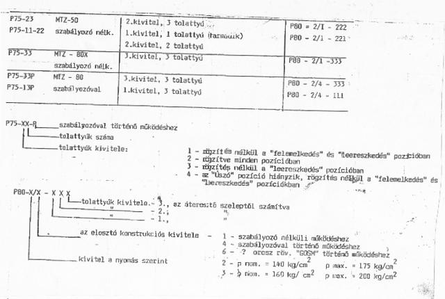

Bolgár hidraulikusan kitérő oldalazó 0,76m-es munkaszélességű géphez szeretnék venni kuplungos TLT véglehajtás csonkot.
Milyet lenne érdemes venni?
Amiket eddig találtam 900, 1000, 1500Nm-es csonkok,
de ha már meglenne a szárzúzóhoz is használnám :D
Úgy gondolom ezzel nem csak az eszközt biztosítanám be, hanem a gépnek a kardánszalagját is kímélném.

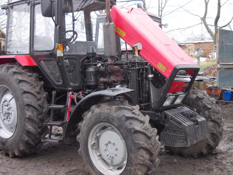

2015-03-22 14:49:22
Sziasztok. MTZ 892.2 gépről van szó. Újonnan vettem a LAKKOS kft.-től. Most 215 mó.A problémám a következő:
1 - bekapcsolt elsőhajtnál remeg az egész traktor, a tükrök fel-le, az első sárvédők jobbra-balra. Ha kikapcsolom abbamarad. Érdekes hogy sebességfokozat függő.
3 teknő enyhén , nyúl nagyon
4 teknő nagyon, nyúl szinte eggyáltalán
5 teknő enyhén, nyúl enyhén
6 nyúl nem
2 - 3O-32 km/ó felett valami rendszertelen hangot ad a sebváltó jobb oldala, és a hanggal eggyidőben valami megfékezi a traktort. Ha lekötöm az elsőkardánt a hang is meg a fékezés is elmúlik .
Lehet hogy a kettő egybaj.
A LAKKOS kft. volt ki, a bajt elösmeri, de javítani nemtudja - tehetetlen. Nemtudja a hiba okát.
Segítségeteket - tanácsotokat kérem, hol kezdjem ? mit cseréljek ? mit nézzek meg ?

#37531 tuto1
2015-03-21 20:56:13
892-es MTZ-be hidró vezérmű tömb közül a gyári szám alapján melyik milyen, mi a különbség?
A Gyári cikkszám: R80-3/4-222
és a szám után van zárójelben 129, meg 134.
Mit jelent a 3/4, és a 3/1.
Lényeg, hogy olyan kellene, amit össze lehet kötni a helyzeterő szabályzóval.
