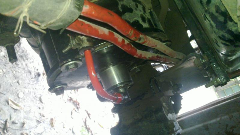

A forgószelep kombájn variátorából származik,ott kb 160-200bart kell eltürnie,és ott müködik,akkor ittis kell neki
és igy néz ki felszerelve a helyére

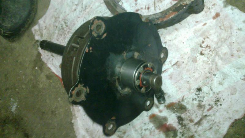

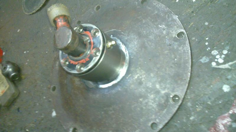

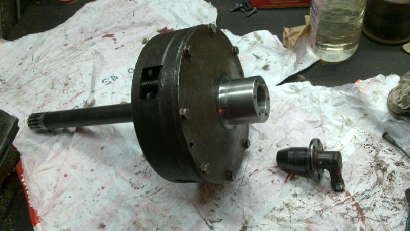

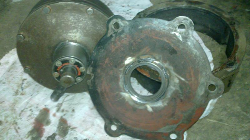

tehát,ami megy a difizár közepébe,az a szelep,6drb m6os csavar fogja,az forog egyben az egész difizárral,a közepe,amire csatlakozika csö áll,azaz akörül forog az egész,abban van benne 2csapágy,szemering,a "hat lyuku lemezben" pedig van egy plasztik persely,ami axiálisan tartja az egész difizárt

Azt nem értem,h. A hatluku lemez,rögzitve a tárcsához,akkor a bekötés,meg az olajcsövel együtt elforog abba a lemezben? V. Hol tod forogni a tárcsán a szelep? Ott nem jön ki az olaj? Abba karmantyú lesz v. Gumigyürü? Csak gyürü nem kevés bßle? Szerintem jó ötlet!

üdv! Difizárat mire alakitod át? Ugyanúgy a gyári csapon forog a tömszelence. Nem? Azt az esztergált részt mihez rögzited? Mindig folyt? V.miért alakitod? Szentem az árt neki,h. A fedél nem tartja központosan,meg tolatáskor ellenkezőleg forog,ez meg a tömszelencének nem a legjobb. Én beraktam az új cuccokat,membrán tárcsa szelep. Szelepbe meg nyomtam zsirt,azt úgy raktam föl a fedéllel. Tuti megoldás!
azóta nem folyik. Ja ragasztott tárcsa van bent,szegecset letépi.
