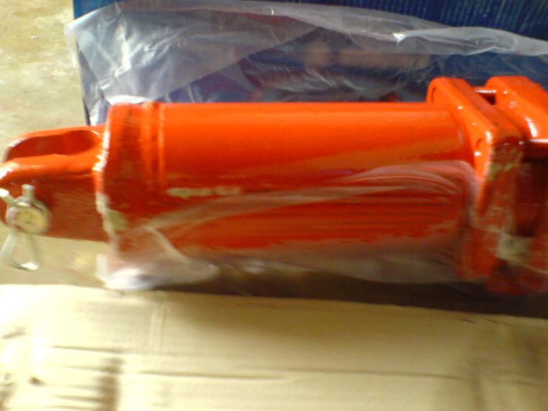

Hát akkor van egyátalán,olyan C-100 munkahenger ami kibir éegalább 5-10évet,vagy mindegyik ilyen szar technika ezek a HIDRLISA,vagy inkább cseréltessem ki egy c-110 munkahengerre és kipótolom!
Ez csak 30eft, a c-110 42eft azt mondják jó minöségü munkahenger!
Az oroszhoz képest minden jobb. Bemész egy hidraulikás, tömítéstechnikai boltba és adnak neked hozzá mindent. Hiába mondom, én fejérben vagyok, Székesfehérváron van egy tömítéstechnikai bolt ahol karmantyút is gyártanak. Jó az ár is és a minőség is.
Azt meg látnod kell, honnan folyik, a friss olaj és a por nagyon jó indikátor. Nem az ördög szekere ez, hogy ne lehetne megjavítani.
És milyen a jó minöségü karvantyu vagy gumigyürü amit érdemes megvenni a régi munkahengerhez?
Hely Mátészalka ,amugy van ott egy hely ahol szerelik és javitják a munkahengert,csak nem jut eszembe a neve!
De ha tudsz egy jót ajánlani akkor megveszem ,mert ugyis akkor derül ki hogy mi is a baj,de folyik a kisebb csavaroknál mikor leengeded vagy felemeleg,és utánna egy tócsa van alatta egy 5-10perc mulva,ha dolgozol vele akkor egészen olajsáros,csak igy nem biztos látod hol a hiba,majd ott megtalálják és ha kiveszem rákötöm a olajcsöt és emelgetem hogy tudjam hol is a baj!
Köszi várom a linket meg a képet mégis melyika jó tömitögyürü!

Sziasztok szeretném kikérni a véleményeteket vagy tapasztalatott!
Ma elmentem venni egy C-100 nagymunkahengert és ott mondtál,hogy nincs Eredeti OROSZ csak hidrolisa piros,mennyire bevált vagy ha nem valami jó széria akkor ki tudom cserélni C-110re ami csak egy helyen folyik!
Várom a tapasztalatokat ha még van eredeti orosz munkahenger linkeljetek köszönöm!
Válasz #33100. hozzászólásra

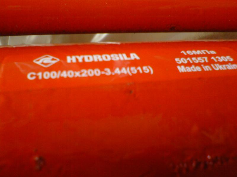

Ezzel jól jártál
Normális használat mellett ez a fajta fél évet bír, aztán fossa az olajat. Viheted javíttatni.
Válasz #33099. hozzászólásra

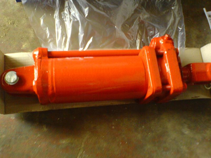

HIDROLISA C-100 PIROS !
Válasz #33097. hozzászólásra

Hát én biztos teszek bele egy ujat mig felujitani a 20éves munkahengert és ha nem jó csináják meg akkor megint szétszedni stb,a régi munkahengert is meg fogom csináltatni mert ha a tárcsán beszar a Hidrolisa kék szinü C-75ös akkor csak khuzom a csapot és mehet rá és kész nem kell ujat venni!
Hát én biztos nem hagyom ott mert annyi ember van még nem biztos megcsinálja azért a pénzért amit kifizeted,igy meg tudom ,hogy uj van benne,nem egy elmész egy válalatnál kifizeted az uj árát és egy szart löknek be,de elötte a válalkozó lefesti hogy ne tünjön használtnak és mutassa a dobozát hogy uj,és nem voltál ott hogy mikor bele rakták!

azért kivenni meg betenni a munkahengert nem nagy ügy :D
rendes szakműhelyt megkérded biztosan tudnak ők is munkahengert ami bírja is. én a kisebbik kanalamba vettem, egy jó műhelyt tudok, ott csinálták nekem egyedi darabként. az ára is egyedi volt, de igazából megérte mert azóta se volt semmi baja a világon, nem folyat, stb..
ha belefér időbe várni rá, meg valahogy keretbe is bele lehet szorítani sokkal érdemesebbnek találnám.

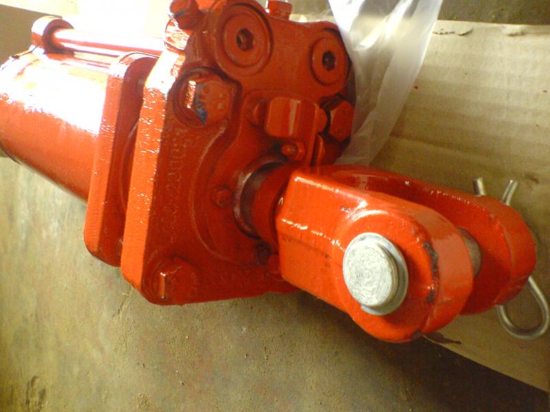

Van Szalkán egy ahol megjavitják a régi eredeti Orosz munkahengert de az nem megy egyik napról a másikra,ja és akkor is hivni kell aki össze rakja a a gépet,de megfontolandó!
Amugy nekem a C-110es ajánták 42eft az csak elég strapabiróbb és csak egy helyen folyik ha gond van mint ezek a c-100 hidrolisák már nem tudnak olyan munkahengert csináni ami 20évig elmegy annyira silány a gumigyürüt hogy nem birja a nyomást !

hydrosilány munkahengert még nem használtam, szivattyút és tömböt igen.
ha hasonló mint azok minőségre, akkor felejtős.
márpedig nem látom okát miért volna jobb.
miért nem keresel egy hidraulika szakműhelyt, ahol megjavítják a munkahengered?
