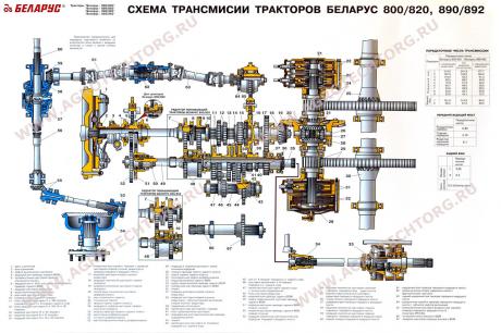

Válasz #32296. hozzászólásra
1 tengely;2 kůpgörgös csapágy;1 fogaskerék;
1 anya a tengelyre

üdv valaki lene olyan kedves és megmondaná nekem milyen alkatrész kel az mtz váltómba az elsőhajtás meghajtáshoz ?? köszönöm előre
