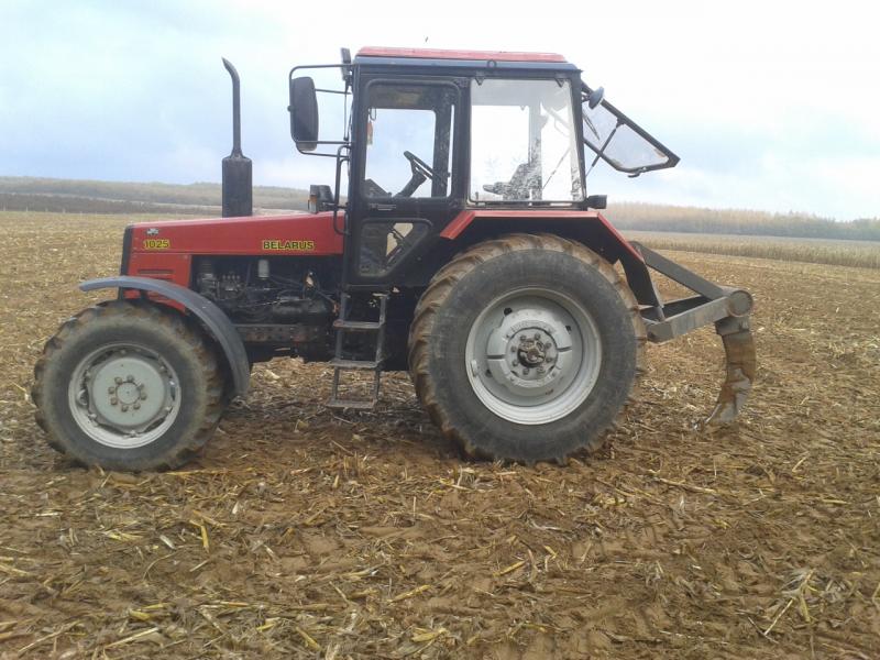

#28469 Tomi81
2013-11-03 19:12:20
Válasz #28497. hozzászólásra
Kétszer ment el bocs, a kép meg lemaradtsmile cursing
#28468 Tomi81
2013-11-03 19:07:04
Egy egykéses kisipari, még a 82 után lett csinálva.
Kb. 80cm dolgozik. De a 1025 viszi mint a rongyot. Tervben van két késesre átalakítani, na azzal majd megnézem mit művel, de szerintem nem lesz egy kapkodó idegbeteg smile cowboy
Egy négyes ekét szeretnénk utána, vagy ágyeke vagy vf.
Majd ahogy a pénz engedi. Valószínű V&N

#28466 Tomi81
2013-11-03 19:05:27
Egy négyes ekét szeretnénk utána, vagy ágyeke vagy vf. Majd ahogy a pénz engedi. Valószínű V&N
