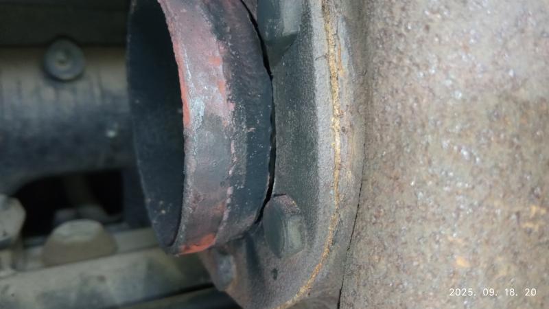

Ez a szar a turbóban, amihez csatlakozik a kipufogó könyék, cserélhető otthon, kapható egyálltalán ?
Válasz gjoni #1077. hozzászólásáraUgyan az mint mint 101 mind a kettő jó
