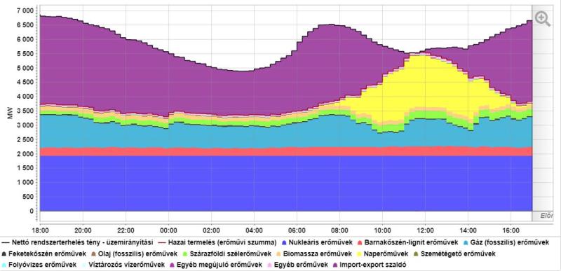

Egyébként az államot is meg lehet érteni.
A napelem főleg nyáron és nappal termel, a fogyasztás meg este éjjel és télen van.
A tárolás még gyerekcipőben jár, így mindig figyelni kell az elosztónak, hogy melyik erőművet kapcsolja be a hálózatba, mert Pakson nem egyszerű ki-behúzgálni a grafit rudakat a reaktorból károkozás nélkül.
