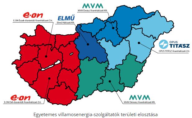

Válasz hashtag #51. hozzászólásáraNem. Ugy ertem, hogy amig az ovek volt (kozel 20ev) addig annyit koltott ra, hogy eppen ne szakadjon ossze. Amit lehetett penzt kivitt… Csak a legeslegszuksegesebb dolgokra koltottek.
A legszarabbat adta el, nem atadta.
Dunantul es Pest varmegye jo reszei tovabbra is az ovek.
Olvasd el, irtam, hogy szerintem is irrealis a jelenlegi rendszerhasznalati dij. Illetve azt is irtam, hogy ausztriaban ez sokkal jobban mukodik.

Válasz MTZ1221.3 #42. hozzászólásáraAz hogy a nyugati kivitte a lóvét azt úgy kell érteni, hogy miután átadott a terüetből egy tekintelyeset a lőrincnek, egyből többszöröse lett a rendszerhasználati díj, ami előtte azért elég sovány volt, és mint írod, abból kéne működni, meg korszerűsíteni?

Válasz MTZ1221.3 #42. hozzászólásáraAz egyik városomban lakó ismerősöm fia volt cserélni az órámat egy Land Roverrel, amin MVM Démász Áramhálózati Kft. felirat volt, aki ezt állította.
Igaz a munkaszerződését nem kértem el, hogy hol és kinek dolgozik.
Ő állította , hogy a nevezett cég 2023. tavaszán került a nevezett úr tulajdonába.
Ha Ő lódított, akkor most Én is.

Válasz Ohaza63 #41. hozzászólásáraValószínűleg akkor részeg lehetett.
Az MVM Démász Áramhálózati Kft. az MVM Next Energiakereskedelmi Zrt. tulajdonában van, ami állami tulajdon. Esetleg azt tudom elképzelni, hogy az óracserét egy külső vállalkozó csinálta, aki már a Mészáros cégcsoporthoz tartozik.
Minimálisa kiadás a hálózat karbantartásra, az üzemvitel biztosítására? Én azért ezt nem gondolnám. Persze amit ránk számláznak (rendszerhasználati díj címén) az sok, de azért, hogy minimális lenne a költség azt kizártnak tartom.
Csak ízelítőnek (a teljesség igénye nélkül): Az nagyfeszültségű hálózatot és az alállomásokat üzemeltetni kell, ezért a körzeti diszpécser szolgálat és az alállomási szakterület, illetve a főelosztó hálózati csoport felel (régió szinten min. 40 ember), a középfeszültségű hálózatot üzemeltetni és karbantartani kell, továbbá a kisfeszültségű üzemzavarokat is el kell hárítani (régió szinten ez min. 150 ember). Továbbá vannak még irodisták akik a karbantartásokat ütemezik, bejárásokat, zöldkárokat rendeznek. Ezt a temérdek embert fizetni kell valamiből. Nem beszélve arról, hogy jön egy kis szellőcske és nem csak toldni kell a vezetéket, hanem kiborít 10km szabadvezeték hálózatot, azt is valamiből fedezni kell (egy 12-es tartóoszlop felöltöztetve 450ezer Ft, és ezen vezeték még nincs). Az, hogy a nyugati kivitte a lóvét, így valamiből be kell szedni ezek árát, ezt fizetjük mi... Mivel egy nyugati sem úgy adta/adja át, hogy tele a kassza és, hogy minden rendben van. Szerintem a minimálistól kutya messze állunk...

Válasz MTZ1221.3 #39. hozzászólásáraA zölddel jelzett Dél-Magyarországi MVM hálózati rendszere már az övé.
Tavaly voltak villanyórát cserélni és a szerelő már Lölő alkalmazott volt elmondása szerint.
Csak tudja hol dolgozik!
Nem az áram eladás a biznisz, mert azért valamelyik erőműnek fizetni kell, hanem a kiszállítása hozzád, na azokat a részeket csipegetik össze.
Arra minimális a kiadás.

#39 MTZ1221.3
2024-01-10 13:19:11
Válasz Ohaza63 #37. hozzászólására
Egyenlőre Mészárosé az OPUS TITÁSZ. A térképből elég nyilvánvalóan látszik, hogy van részesedése, de közel nem a nagy része csapódik le ott. Az E.On még mindig a legnagyobbat kanyarintja a tortából, ha már szídni szeretnél valakit...
Áramtalanított hálózat nincs a munkavégzések során. Csak kikapcsolt hálózat van, és feszültség mentesített hálózat. A probléma amit leírtál az a kikapcsolt hálózatnál fordulhat elő, feszültség mentesítettnél nem.
Nem tilos a villamos energia árusítás, "csak" magánvezeték hálózatot kell kialakíts és szerződést kell köss a szomszéddal, aki tőled vásárolja a villamos energiát, illetve neked is új szerződés kell az áramszolgáltatóval, mert te kereskedővé lépsz elő, így nem a rezsicsökkentett áron kapod majd a villanyt, kell hozzá még egy cég, de ezt szerintem tudod te. Viszont egy ingatlan csak egy csatlakozási ponttal rendelkezhet, így a szomszédodnak veled lehet csak szerződése.
Több cég akinek volt ilyen megörökölt magánhálózata inkább átadta, minthogy ő szolgáltasson villamos energiát magánembereknek vagy cégeknek. Szóval nem olyan jó dolog ez, szerintem.
A céges tarifa pedig megegyezés/alku kérdése. Nekem van olyan ügyfelem aki 28 Forintért vesz egy kWh-t és van aki 300 Forintért.
A cégek HMKE visszatermeléséért pedig kőkemény 1 Ft/kWh-t fizet az áramszolgáltató.
Az 5Ft/kWh összeg (magánszemély esetén) egyébként valóban polgárpukkasztó, azért aki saját pénzből épít napelemes rendszert, vagy hitelből annak megadhatnák az esélyt, hogy legalább 10-12 év múlva 0-ra kijöhessen. Az osztrák rendszerből vehetnének példát, az tök jól működik és még ösztönző is.

#37 Ohaza63
2024-01-10 12:50:45
Válasz Erdőjaro #35. hozzászólásáraEz a hibrid rendszer, ami csak Magyarországon tilos. Már utána jártam.
Pedig vannak olyan átkapcsolók, amik ms alatt kapcsolnak.
Észre sem veszed, pl. a TV , hogy a saját, vagy a Lölő villanyát használod.
Az indok az, hogy ha tönkre megy a kapcsoló, akkor az áramtalanított hálózaton a szerelőt agyon üti az áram az oszlopon, mert kijut a feszültség.
Pedig a neten egész olcsón vannak ilyen gyors átkapcsolók.
A szigetüzem, azért sziget üzem, mert mindentől független, még új belső párhuzamos hálózatot is kell kiépíteni.
Ezért van az, hogy az összes inverter kintről az oszlopról kapja a megtáplálást és ha elmegy az áram, akkor a napelemes rendszer is leáll. Hiába van napelemed, akkor is petrólámpa mellett fogsz üldögélni, elmegy a villany az utcán.
Tilos az is, hogy a szomszédba átkössél pl. egy villanyórával egy hosszabbítót és ne 5 Ft-ért , hanem pl. 20-30 Ft-ért adjál egy KWh áramot.
Jól kitalálták ezt, add el nekik 5 Ft -ért, majd a szomszédnak eladják, ha magánember 38 Ft/KWh, ha cég, akkor 63-75 Ft/KWh.
Ebből Lölőnél csapódik le a nagy része.
