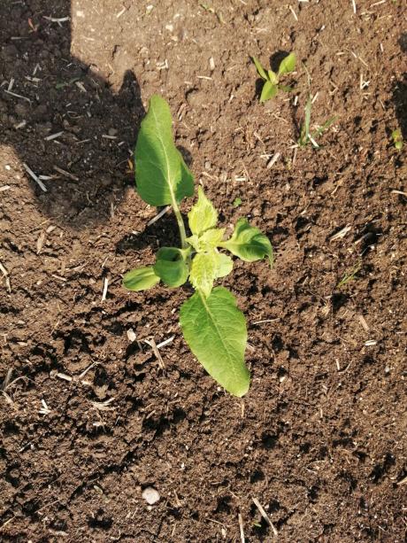

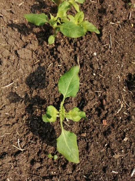

Válasz kukaccsosz #4976. hozzászólásáraA lepermetezett részen sajnos minden egyes növényen van tünet.
Csak ez a tábla volt permetezve Expresel.
Sima Express 50 SX
Válasz Sk Laci #4975. hozzászólásáraHa csak a lepermetezett részen van probléma akkor nem hiszem, hogy az aminopiralid.
Csak ezen az egy táblán van gond? A permetezett részen minden egyes növényen van tünet?
Sima Express vagy evorell?
Válasz kukaccsosz #4973. hozzászólásáraParcella azon része ahol nem lett lepermetezvev/kicsi terület, kihagyások, ahol nem volt gyomos lekapcsoltam a permetezőt/ tünetmentes az állomány.
Az nem megy a fejembe, ha a vetőmagosok az aminopiralidra hivatkoznak, miért csak az Expresel lekezelt részeken vannak deformációs tünetek.
Nekem ez az "aminopiralid história nem megy le a torkomon".
Gyomokon is csak az expres tünetei vannak /sárgulás, barna égéspöttyök, tekeredés/.

Válasz kukaccsosz #4968. hozzászólásáraCsak az nem világos, ameddig az Expres nem lett ráfújva semmi baja se volt.
Kezelés után jelentkeztek a tünetek.
Kezelésig az aminopiralid miért nem bántotta?

Válasz Sk Laci #4966. hozzászólásáraAz amiropiralid sajnos tényleg tud ilyet csinálni, főleg forgatás nélküliben. Nem véletlen hogy a Corteva próbálja lecserélni a termékeiben.
Tavaly is volt egy ilyen esetem képek lentebb.
Idén is volt ilyen ott már a keléssel is gond volt. Mindkettő előtt Genius volt a gyomirtó. Felénk a Mustang Forte nem nagyon megy, de mindegyikben ott az aminopiralid.
