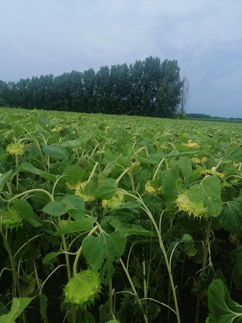

Válasz Bán Zsolt #6783. hozzászólásáraBókoló állású a tányér semmi baja sem lesz.

Válasz Bán Zsolt #6783. hozzászólásáraAz ilyen nagyon sokszor előfordul. Szerintem a termést se befolyásolja már vagyis én nem vettem észre. Ez igy fog megszáradni, még száradtan is nehezen törik le, majd próbáld ki :D
Válasz Bán Zsolt #6783. hozzászólásáraAz sosem szakad le, nagyon agresszív szára van, règebben nekem is szokott lenni ilyen kondi-nál,semmi baja nem lessz.
Hogy így megtörtek ezek még arathatóak lesznek vagy le fognak szakadni?

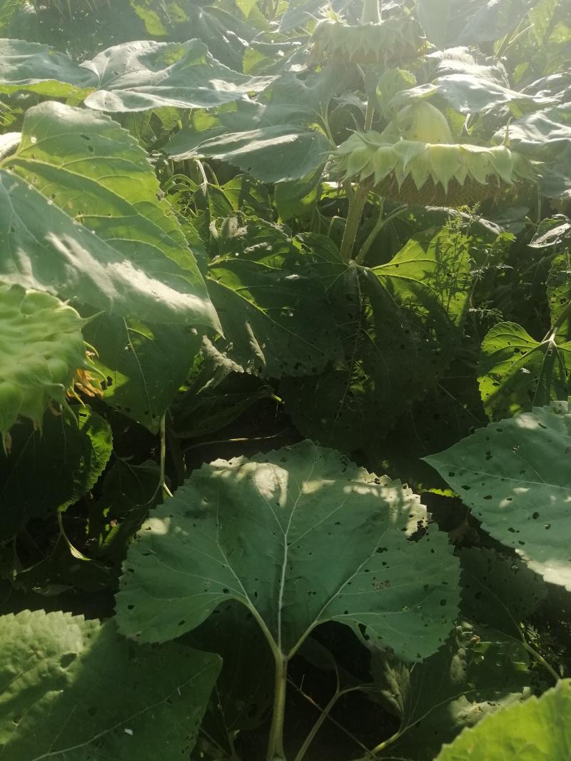

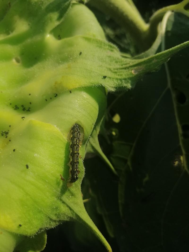

Itt mi lehet a baj?
Válasz ...:::Pisti:::... #6758. hozzászólásáraSzép
Mit kapott? Gombaölőt kap/kapott?
