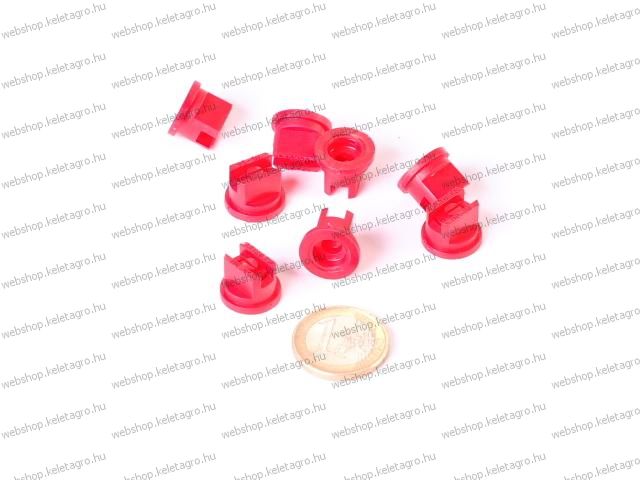

#1709 ZZ
2018-01-15 15:51:55
Válasz Mf-es? #1707. hozzászólásárahttps://webshop.keletagro.hu/287_permetezo-fuvokak/permetezo-fuvoka-04-f-110-lengyel_id12999?visit_source=itemlist

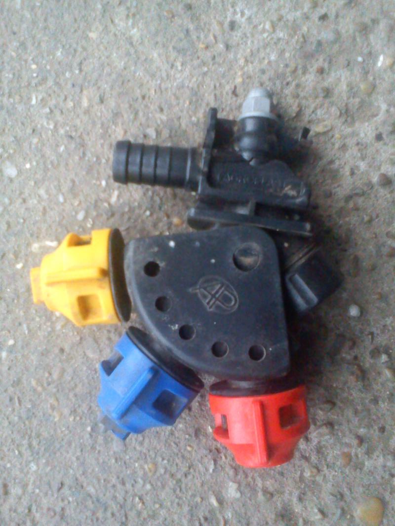

#1708 ZZ
2018-01-15 15:42:50
ilyen alap fúvókák voltak a szórófejen.....
de hát ez úgy porlaszt....
például mikor full szélcsendbe gombaölőztem, aztán mikor visszanéztem a permetező mögé, még 50 méterre is ott ködszerűen "megállt a levegőbven " a permetlé, amit kifújtam....
Szóval Mf te a búzát minden stádiumában ilyen finom porlasztású fúvókával nyomod ?
A nitro sűrű, nehéz anyag, ezt ugyanúgy porlassza ez a fúvóka, mint pl a gyomírtós vizes permetlét, vagy ezt durvában ?

#1706 ZZ
2018-01-15 14:56:17
Válasz Mf-es? #1702. hozzászólásáraNe már.... nekem is lengyel permetezöm van és ilyen fuvokákkal volt szerelve. És azt mondod hogy ezzel a simával is lehet nitrosolt szórni ????smile scared még a normál szántoföldi permetezést / gyomirtás, gombaölözés.. stb / sem volt jó csinálni, mert olyan finoman, szinte ködölve porlasztott.... ezért cserélte le légbeszivásos fuvokákra.. nitsolnak meg ugye az volna a lényeg, hogy minél kissebb mértékbe legyen porlasztva, nagy cseppméret... hugyozásos jellegü, mintsem porlásztásos
