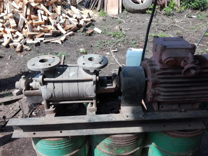

Van egy felesleges saválló szivattyúm 5.5kw motorral szerelve,ha valaki nagyban nyomatná a nitrosolt kifelé a tartályából.
smile cowboy

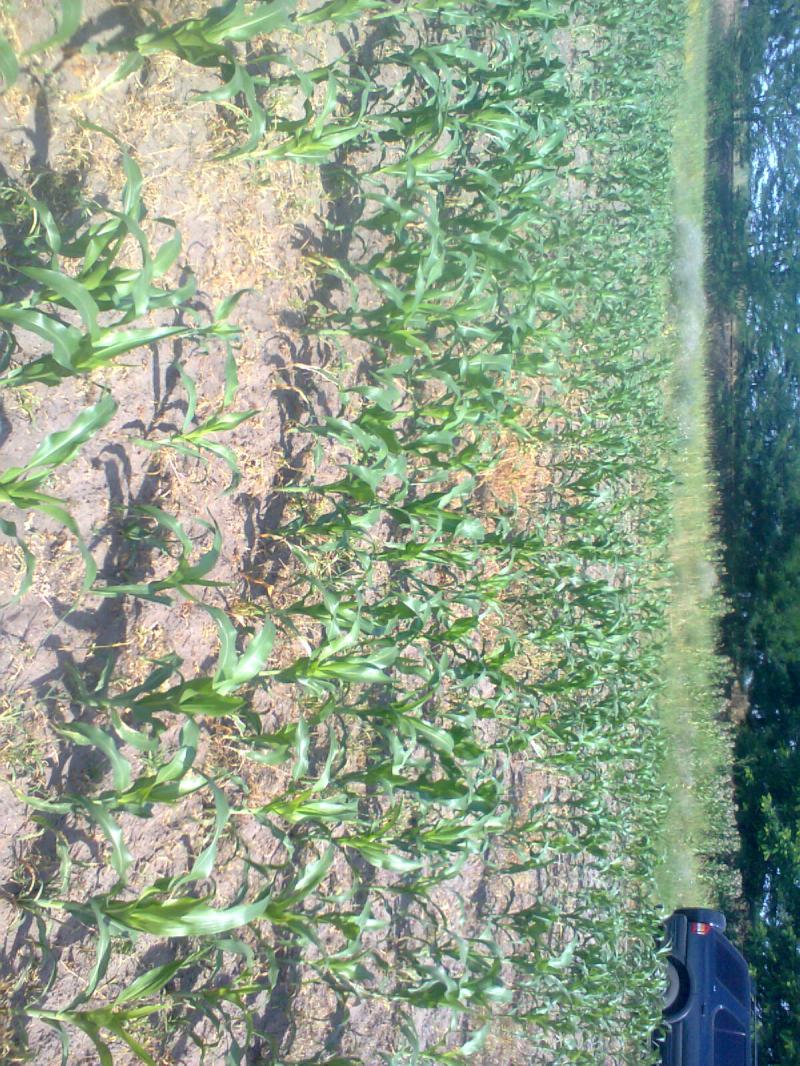

Válasz csoppika #1625. hozzászólásáraEzt 2014-ben arasznyi korában tömény 170-180l-nyi 30%-os nitrosollal, 03 kék légbeszívóssal alacsony porlasztással szórtam le . Kísérlet miatt a forgónál mellé visszafordultam a 12m kerettel, de csak a belső végénél pár tő égett meg, mert sokszorosát kapta, a belső ív vége szinte állt a fordulás alatt .

2017-05-01 23:20:35
Válasz csoppika #1625. hozzászólásáraSzoktam fújni elé és sorközbe is. Bedolgozás nélkül..,
Koktél: nagyon porlasztva, napon, felesben tuti perzsel.
