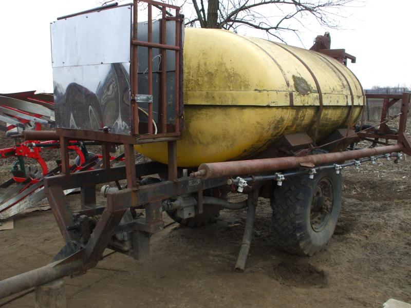

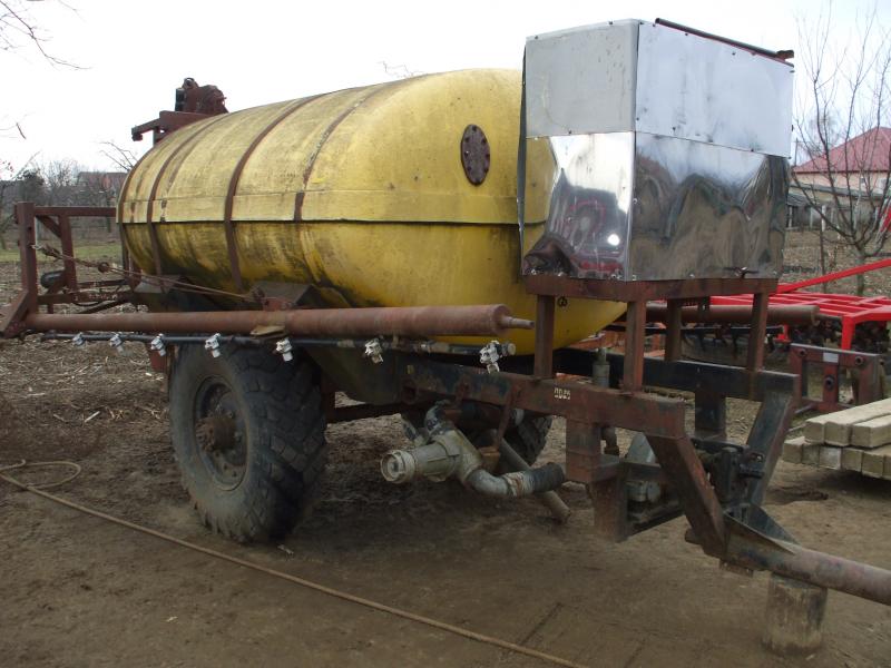

Válasz John Deere Power Shift #1332. hozzászólásáraA globálnak a szivatyújátol tartok kicsit meg a tartálytól kicsit szivárog víznél, meg a keretet venném le róla és tenném rá a lengyelét ami 12 méter széles.
Válasz Norbi6330 #1328. hozzászólásáraEnnél a Globál tartálynál nincs jobb megoldás!
Ha új a lengyel permetezod nem fognám be nitrora!Minden horganyzott és vanádiumozott részt le fog zabálni még aznapsmile sneaky

Válasz decsi #1327. hozzászólásáraA forrást nem akarom befogni mert még most 1 éves, vagy fogjam be a lengyel permetezőt, de annak kicsi a tartálya (600liter)?
#1325 decsi
2016-02-08 17:44:25
Válasz Norbi6330 #1326. hozzászólásáraNincs rendes permeteződ,hogy ezt a batárt akarod használni?

Szerintetek a képen látható permetező jó nitrosolra?

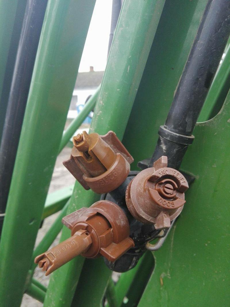

Válasz Jupe #1298. hozzászólásáraSzia! A lechler id 10-120-05 tökéletes csak ne legyen 5bar-nál több a nyomás

Válasz Jupe #1298. hozzászólásáraEsetleg Lechler fd 04 pom
#1296 Jupe
2016-02-01 18:29:27
A vegyszerezőmön ilyen fúvókáim vannak. Valaki fújt már valamelyikkel nitrosolt?
Ha nem, tudnátok ajánlani valami olcsóbb árfekvésű ( esetleg noname)fúvókát nitrosolhoz? Köszi előre is!
Lechler 10-120-05
Lechler 092.16
Teejet xrc11005
smile helpsmilie

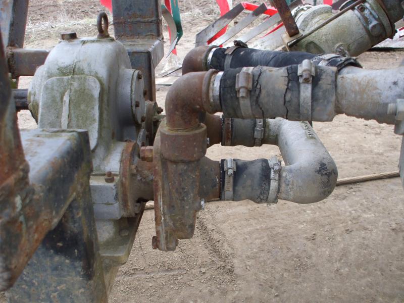

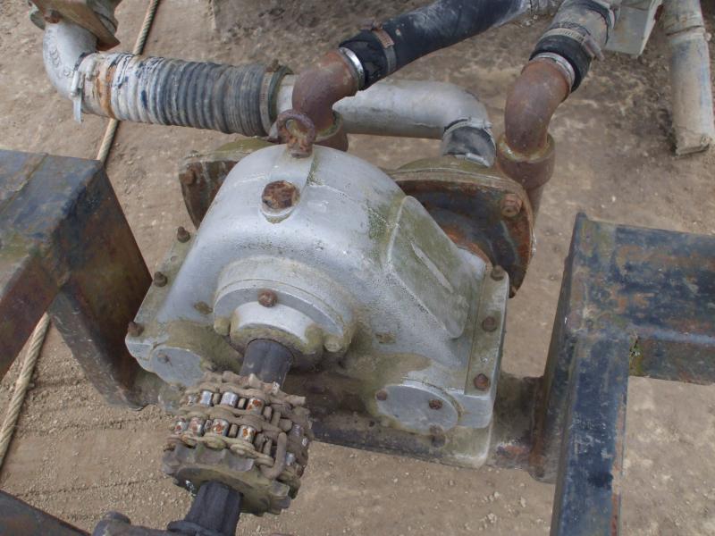

Ez a szivattyú kibírná a nitrosolt?
Telephelyen tartályból kellene kiszívni. benzinmotorost nem akarok.http://www.szivattyu-shop.hu/szivattyuk/centrifugalisszivattyuk/401-900literperc-ig/pedrollohfm4centrifugalisszivattyu
