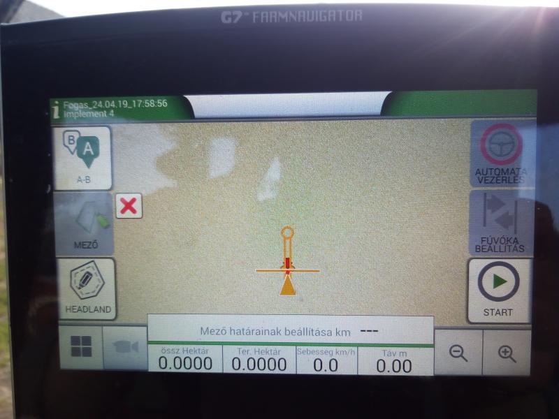

Még azt nem tudom a FÚVÓKA beállitás opciónál hogy miért lehet eltolni az iránymutató nyilat a vonalról jobbra vagy balra ?

Válasz dr.T #1246. hozzászólásáraHello ! Ma rájöttem a dolgokra, azt hittem először h az A-B pont a parcella végeit jelöli, közbe meg azzal határozod meg a vezető vonalak irányát ! A parcella széleit meg úgy kell megrajzoln h vissza kell térni a kiinduló pontba mikor körbe mentél rajta !

, Nagyon kezdő vagyok a témában, az A-B pontot hogykell használni parcella kezdésnél, illetve együtt kell e használni a mező határainak beállitás funkcióval ? Válaszokat előre is köszönöm !G7 FARMNAVIGATOR
