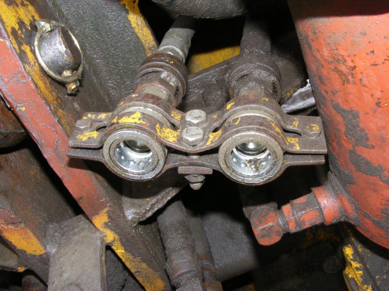

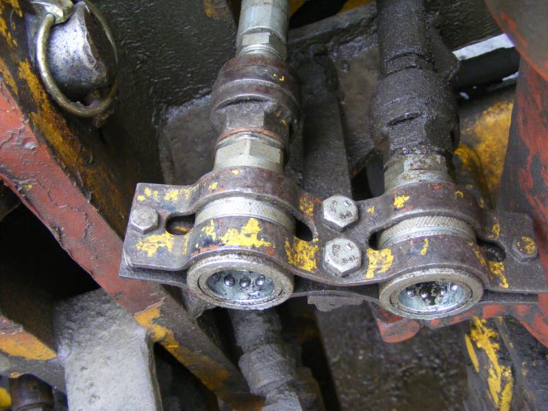

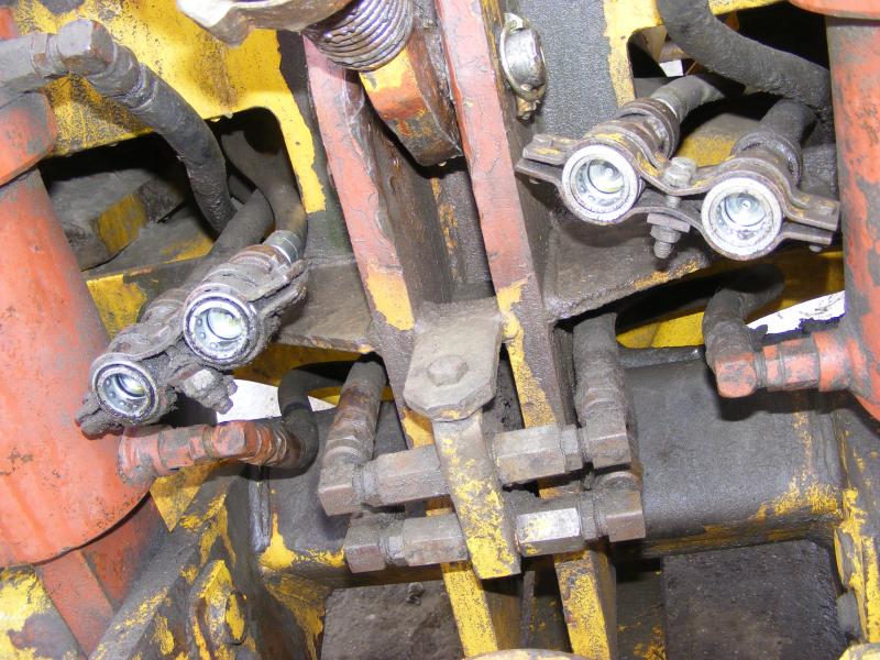

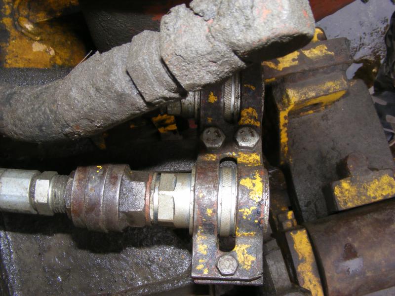

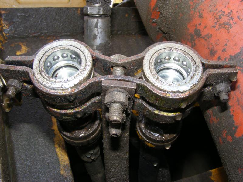

Válasz rigás #2674. hozzászólásáraValakik kihozták a hidraulika csatlakozókat a gyorskapcsolo keretre, így nem kell bebujkalni az alá.
Válasz vasvarikriszta #2671. hozzászólásáraNo, ha egyre gondoltunk akkor itt vannak a képek:
A lényege, hogy a kengyel a gyors csatlakozó palástjához legyen rögzítve így ha a munkaeszköz elmarad, vagy megfeszül valamiért a hidrocső azonnal old a csatlakozó. Ez így a gyári eredeti csak valaki már odahegesztette a tartó laposvasat a vázhoz eredetileg csavarozva volt de talán jobb is így.
Nagyon jó egyszerű és ötletes megoldás, át akarom variálni erre az mtzéket is mert volt már bal leakadt vetőgéppel...
