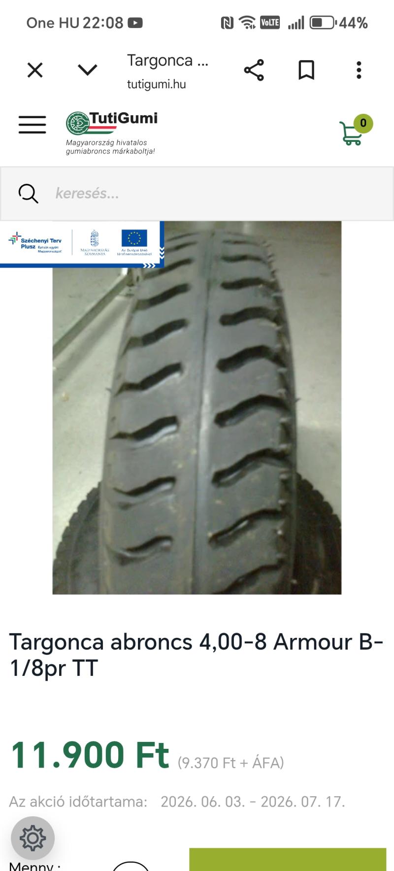

Válasz eztkellhasznalni #1489. hozzászólásáraÜdv!
Én rendterítőn cseréltem vagy 8 éve mind a 6 ot, 4.00x8 Armour ha jól emlekszek, erő gumi, a maiak között, bírja, bár az utóbbi években keveset húzgáltam.

Válasz eztkellhasznalni #1489. hozzászólásáraVedd meg a legmagasabb pr számút aztán kész. Talicska gumik elég vacakok, álltában elsüti a nap és szétmálik.
Nekem 15x600r6 van több gépen, ezekbe a kis gumikba OKO Xtreme defekttömítőt nyomok, ezzel addig megy míg le nem szalad róla a külső. Néha rá kell fújni ha összeszed valamit, vagy kihúzni ha nagyobb cucc kerül bele. Elméletileg 7mm átmérőjű lyukig működik a lötty.
#1489 eztkellhasznalni
2026-03-29 14:23:13
Rendsodró/rendterítőre kell 3.50-8/4.00-8 kerék kell. Mit ajánlotok? PU tömör talicska kerék meddig bírja?

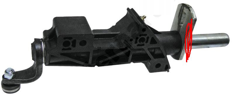

#1485 VMisi
2025-12-24 10:24:32
Válasz envagyok2 #1484. hozzászólásáraOtt ahol pirossal bejelöltem.
A képen látszik a műanyag ház is, ami nem sokat ér, ez is tört.
A Tied mekkora? smile lol

#1483 VMisi
2025-12-23 21:25:33
Válasz envagyok2 #1482. hozzászólásáraA kiálló köracélok törtek tőben amire rá kell tenni a karokat. Ez egy rotoros, 460-as volt.
#1482 envagyok2
2025-12-23 21:04:32
Válasz VMisi #1481. hozzászólásárade hogy leeht eltörni? nekem volt/van 3 stoll, egyiken sem soha semmi nem törött el. ,mikor elsőt vettem, akkor mondták nagyok, hogy huh, a felszedő ujjak törnek, meg izé, naponta, akkor vettem egy valaggal belőle, hogy hát tényleg, akkor legyen, soha, egyet sem cseréltem ezek közül sem. még mindegyik ugyan abban a krampos papírdobozban hever a polc alján, amibe hoztam. szártépőm is stoll, amit az kapott az élettől, attól két T-72-es tank rommá esett volna már szét, és még mindig pörög. nulla vibráció, nulla rázkódás, csak pörög. nekem tetszik a márka, túlméretezett igazi vasak, legalábbis azok, maik nekem vannak.
#1481 VMisi
2025-12-23 19:07:42
Válasz mazsi97 #1480. hozzászólásáraVolt stoll, törtek a karok rendszeresen, ráadásul műanyag házban vannak.
Szerintem krone a legjobb, és abból is az amelyiken a karok rögzítése egy hosszú "laposvassal" van, vagy újabb.
