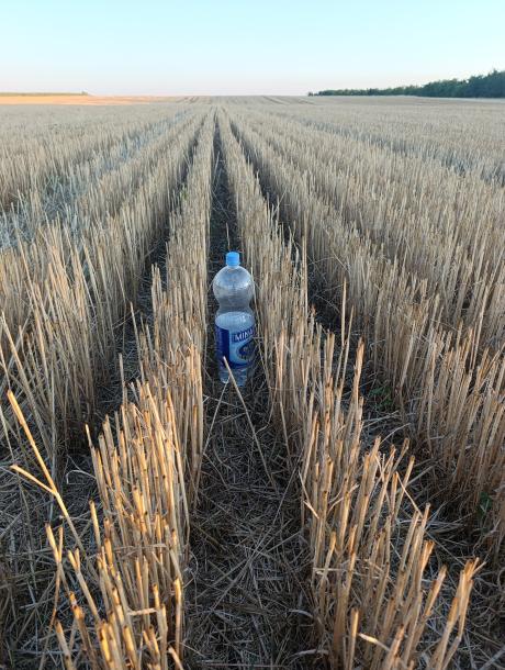

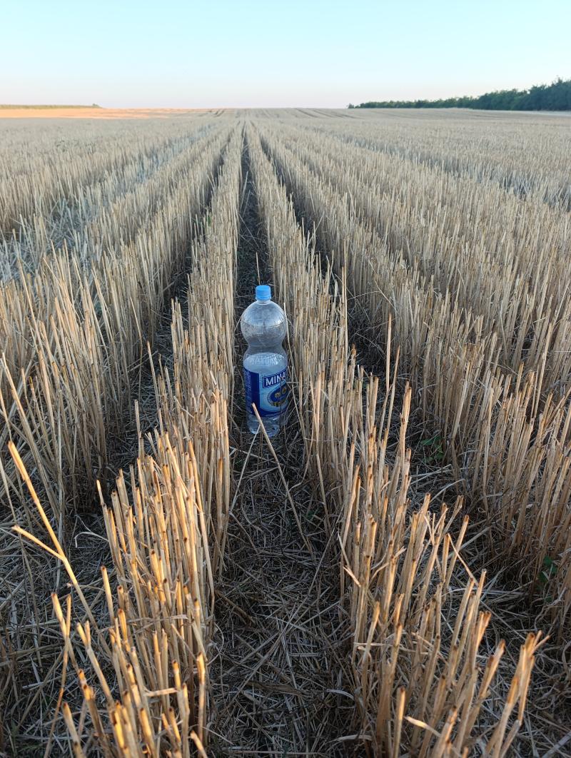

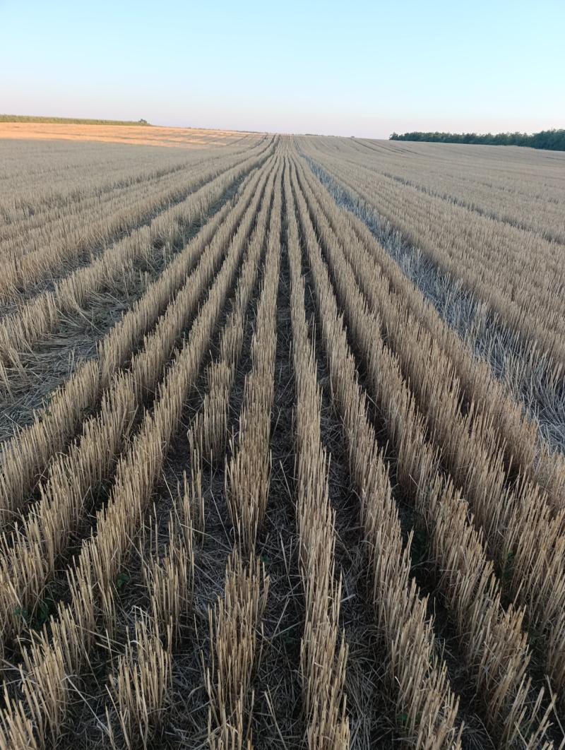

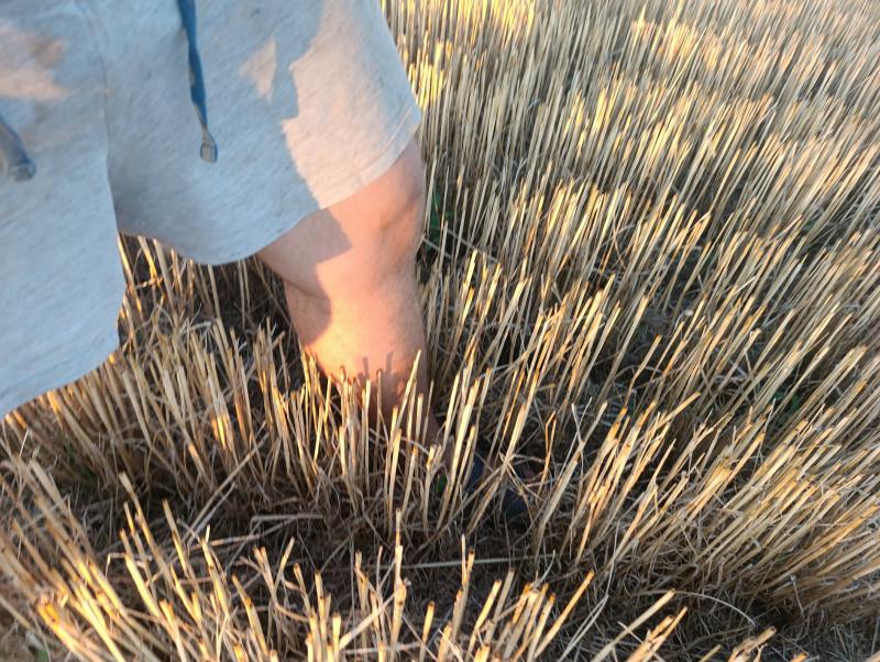

Válasz Gazda12 #3520. hozzászólásáraJa igen azt nem írtam,hogy amint a kép is mutatja néhol fél méteres a tarló! Próbáltam olyan kalásztépőssen vágni! Úgy,hogy ez kisérlet lesz a javából
Itt ebbe megy a repce direktben! Szemenként 50 centire! Gabona is 25-cmre volt vetve megpróbálom megközölni
Kíváncsi leszek!
Milyen a talaj ragad?
