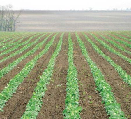

rövidtárcsára szerelt aprómagvetővel vetett valaki már repcét?

kukoricánál is elmagyarázzák, hogy jobb ha sorba vannak 20 cm-ként, mintha fele akkora sortávval 40 cm-ként lennének. levelek így állnak, megy úgy állnak...
hogy ennek mi köze a repcéhez, én sem tudom, de többen mondják, hogy dupla gabona sortáv hibridnél akár 20-25%-ot is hozhat.

Szerintem a ha-ra kivetett csíraszám számít. Annak hogy milyen sortávra vetik hol van jelentősége? Én sima gabonasortávra vetettem accord pneumatic DL-l. 3,5kg/ha. És kész, szép egyenletes kelés volt. A tenyészterület minél eloszlása lenne a lényeg én úgy gondolom de nem értek hozzá. Az meg ha jól tudom 30tő/m2= 3,3dm2/tő azaz kb 17x17es kockánkét kellene lennie egy tőnek hogy a legegyenletesebb legyen az eloszlás. A 17 pedig közelebb van a 12,5höz mint a 25höz. De ez csak okoskodás nem értek hozzá. De ha valaki lemagyarázza a szélesebb sortávok miértjét akkor megköszönöm.

Én most a leírtakban a terméshozamokat nem a vetésmóddal párosítottamilletve állítottam egymás mellé, csak megjegyeztem mellékesen.
Szerintem nem lehet általánosítani, mivel nekünk eddig a legjobb eredményünk lajta csúszócsoroszlyás vetőgéppel vetve tripla gabna sortávra volt, viszont idén a félkukorica sortáv sem termett jobban sőt mint írtam gyengébben, igaz véleményem szerint a dekalb-os repce nem tudott annyit mint a "pájonyír"
Egyébként azért is vetünk dupla sortávra mert ilyen fedél van a géphez, ha volna tripla sortávos akkor lehet azzal is próbálkoznék.
A kukorica sortávos történet jobb évben lehet jó amikor van csapadék víz a megfelelő időben, normális tápanyag, és nem a tavaly összeállt fődön kétsor tárcsába vetve a repcét, szóval akkor hozhat előnyt.
Idén ezek mind befolyásolták és ezért nem lettek rendesen oldalhajtások. Ahol esett áprilisban-májusban ott meg is adta a 4tonnáját ahogy olvastuk itt többőjüktől. Itt épen akkor volt aszály elég keményen, a szomszéd csinált parcellát kuki srtávra dehát olyan volt mint a kukorica, el lehetett látni a sorok között...
Az, hogy dupla vagy tripla gabona szerintem nagy differenciát nem hoz termésben, nem ennyi múlik a siker.
