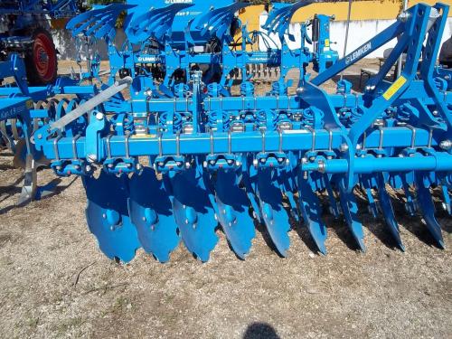

Ezen az amazonon is tök ugyanolyan a gumitorziós rendszer mint a Vogelen vagy Carrieren...
Pilátusnak igaza van, lassan kezdenek nehéztárcsákká vállni a rövidtárcsák, kb annyit fog érni egy ilyen mint a 6,2-e IH után akasztott 4tagú gyűrűshenger
Magágykészíteni és főleg tavasszal -jól beszél tanult barátunk- az egyeneslapos való.
Gyepet törni, ledöngölt felkeményedett tarlót vágni emez jobb azt aláírom, illetve nagy szártömeg esetén is, viszont így elveszti az eredeti rövidtárcsa funkcióját. DE elfogadnám még akkoris ha de-vel nem kezdünk mondatot
Én is ebben "reménykedem"...Ez a magyar egész jó,de a rövidtárcsa értelmét veszti ha nem fögesztett,mert ezzel a nehéz döggel biztos nem fog senki magágyat csinálni tavasszal pl...
Egyébként a mifélénk a régebbi is jó cucc, de láttam most pestan az újat Pro600-ast Terrapak II-es hengerrel, no az bitang jó egy szerkezet!!!!
Nem is a csipkés lapja teccik, szerintem az igazi rövidtárcsa egyenes lapos és nem gyep feltörésre van kitalálva ezért nem is szükségeltetik más, de a váz is tovább komolyodott tökéletesen Vaderstadt szintű és kaliberű és minőségű termék!
Az új ékgyűrűs henger meg betyár vaskos és jobblett a csapágyazása, okosabb ügyesebb egyszerűbb erősebb!

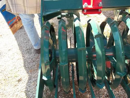

erre gondoltál? vonórész, hidraulika,félig függesztő egység , futómű

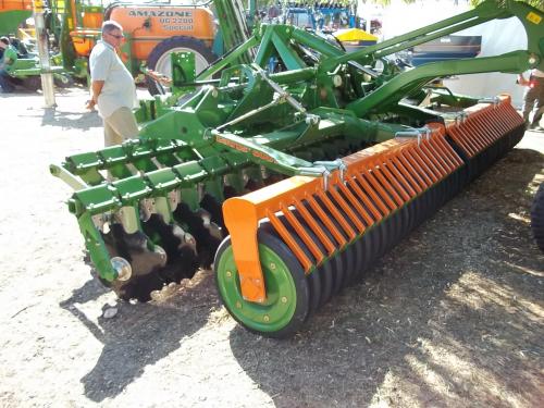

Holnap beszkennelem a részletes rajzot és felrakom ide az alapján egy kb árat tudsz küldeni majd email címre?
Válasz #762. hozzászólásra
minden megoldható, pontos méretfelvétel alapján
Tehát ilyesmit hozz:
Ami a henger után van.

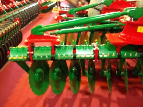

Szállító kocsit véletlenül nem gyártanátok ilyen tárcsához?
Válasz #759. hozzászólásra
ennek drágább az előállitási költsége
Vagy ez akkor :

lehet függesztett is csinálni belőle, én az amazon gumitorziós rendszert preferálom (azt is lehetkapni nálunk )

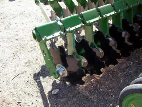

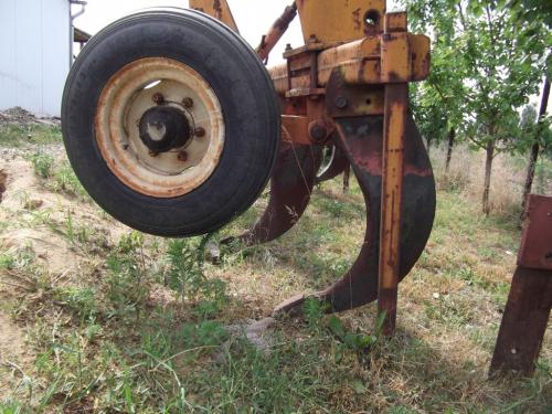

Itt kapsz,de nincs készleten várni kell rá egy hetet.
http://webshop.keletagro.hu/latar-lazitopapucs_id5711

Heló josey! Latarhoz kellene kopóhegy tudnál benne segíteni ki forgalmazza?

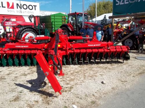

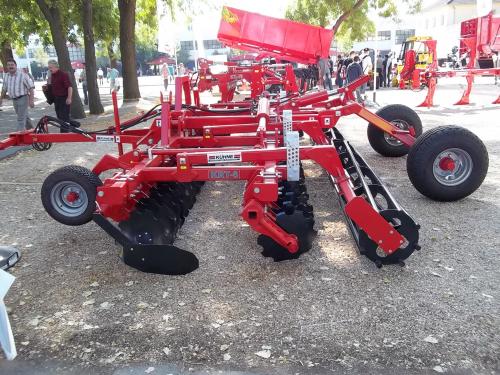

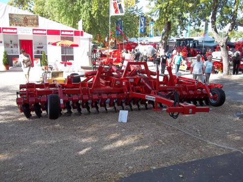

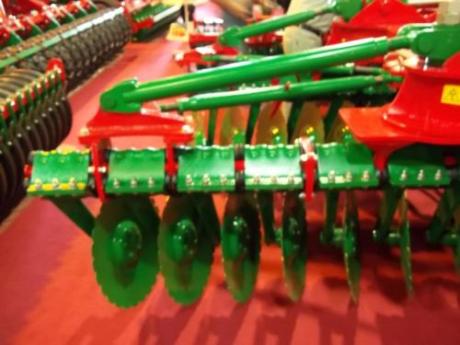

egy kis válogatás a kiállitás gépeiből

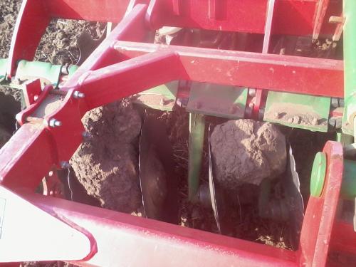

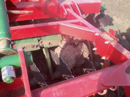

Íme a kötött föld!
Ezeket a képeket kb 1 hónapja készítettem. Lazított földet csináltam, ami többször is megázott.
A lazító után van tarajos henger is pedig.
Alig voltam ideges, amikor ilyenek miatt kellet megállnom, és kiökörködnöm ezeket a rögöket. Hiába püföltem nagykalapáccsal, semmi nem történt.
