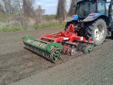

Szimpatikusak az unia tárcsák. Nézzétek meg az unia mars-ot! Az első sorral tökéletek. 560-as vagy 660-as lappal létezik, meg mögötte lemez rögtörő mint a vadereken, persze vontatottak és kedvező árúak.
Uniában az ares L-t könnyűnek találom, az xl-t meg nehéznek. 20q majdnem sok a hátuljának egy 110 lovas gépnek.

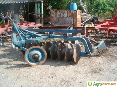

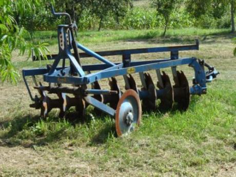

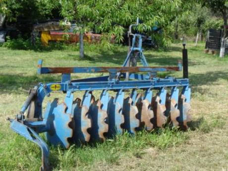

1 soros függesztett disctillerről van esetleg valakinek fotója?
A támasztótárcsa vagy támasztókés kivitelezése érdekelne rajta főleg.
Megköszönném ha valaki rakna fel képet.

A mars vonóerőigényét szerintem a 10-12 km/h-ás sebességhez méretezték, az első sorral 6-8-al húzva is megteszi amit kell.
Válasz #557. hozzászólásra
Ja a Mars tényleg hatékony gép lehet, én is nézegettem, jó nagy vas, nagyobb lappal ott nem lehet gond a talajba hatolás meg a munkamélység, a baj vele, hogy nem tudom hogyan lehet jól beilleszteni a gépparkba. Ahhoz túl nagy a vonóerőigénye, hogy minden könnyebb munkát avval csináljon a paraszt, mellé egy rövidtárcsa meg már luxus, egy átlag gazdaságnál.

A másik meg az, hogy egy 6,2-es tárcsa+rollex vagy cambridge henger kapcsolathoz 250ló felett kell, partnak felfelé meg 300.
Egy 5méteres rövidtárcsával pedig nagyobb területteljesíténnyel vagy egy 200-as traktorral.

Na Heccikém ma megint rövidtárcsa témázás volt, nomegfolyamtosan az megy.
Kérlekszépen Bódva parton olyan főd ami másél éve vízalatt volt, meglett ma csinálva tökéletes talajt húztunk belőle kétsor röviddel!
Amit megfigyeltem, egyszerűn nem talpal, nem hagy tárcsatalpat az egyenes lapos téma!
Amikor indult a gép főd szélén, yepes kicit nedveskés amolyan mezeivé alakút talaj állapotban, amíg el nem indult rendesen azon a pár méteren csak megvágta meg oldarra lökte a "gyepkockát" aztán ahogy ráengedte a gázt már keverte is ahogy kell neki.
A lényeg, hogy ezen a megvágott de ég talpán maradt kontroll csíkon vizsgálódtam, szakmai szemügyre vettem. Kérlekszépen oldal irányba megtolja a földet ami teljes egészében elmozdúl a lapok munkamélységében. Kenődés nincsen a vízszintes dimenzióban mivel itt csak éppen a tárcsalapok éle fut. Kis lapkenést függőlegesen a felvágott elmozgatott "fődkockán" látni, amit meg ugye tovább aprít porhanyít tehát abból talp nemlesz, nincs.
Kicsit tartok attól, hogy most sokhelyre egy vagy kettő sor rövidtárcsa után vetem a kukoricát kitűnő porhanyós mgkelt fődbe totál zsír magágyba, csak a művelt réteg azért 15centi körül marad ami elvileg kevés... viszont nincs olyan talp mint hagyományos tárcsánál ami kanalazza végig a földet szerintem ha kicit is jó idő lesz rá nemlesz gond semmivel.
Szántáson is azért működik jól, mert nem olyan mintha egy kormánylemez kenné még tovább a hanntokat, hanem szemből belenézve mintha boronafogak dolgoznának, nincs káros kenőhatás, nincs rögelés, nincs felhozás téma...
Csodálatos találmány, nagyon sokat dolgoztam már vele, de mindig egy jó kellemes csalódás a munkája, olyankor is amikor majdnem lehetetlennek gondolná az ember a sikert.

ilyen van nekünk is de a vezető tárcsát már toldani kellett meg erősíteni 36 lovas ford huzza gyümölcsösbe van használva mindig !!!kicsit bassza a kormányt de meglehet szokni meg be lehet állítani!!!
