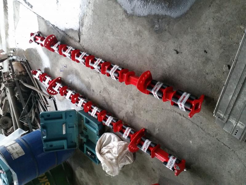

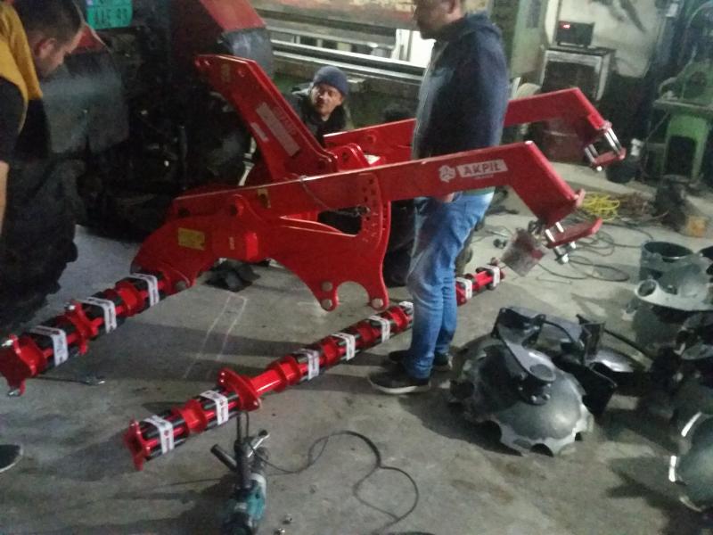

Válasz .Norbert #3036. hozzászólásáraIgen ahogy mondjátok! Hoztak 2 új gerendát, amire kb. 3mm lemezből van ráhegesztve határolók.. Mint egy alátét, ráhúzgálva, s csak kívül meghegesztve!

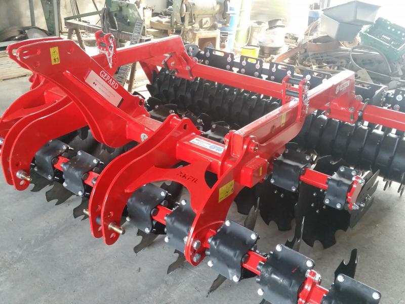

V tárcsám eladtam az első kerülő után az akpilal...
Merem ajánlan! 4200euro+pdv (áfa ami szerbiában 20%)

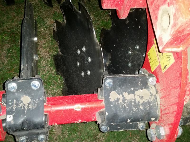

De egy észrevételt megosztanák! Elkezdtek oldalra csúszkálni a gumik,tárcsák. Küldtem egy képet a gyártónak, s következő héten már nálam is voltak kicserélni! Szó nélkül jöttek, s nem kértek semmit! Le a kalappal a gyártó előtt! Akpil!!
Raktak rá határoló lemezeket, amik nem engedik oldalirányba elcsúszni!
Valamint ha már csinálod, csináld állíthatóra a tárcsa szögét!Jó dolog nagyon, s csak plusz pár furat!

Vittek egy új gerendát amin rajta voltak a határoló lemezek?
Válasz Gege #3031. hozzászólásáraMeg vagy elégedve vele?
Válasz határjáró #3030. hozzászólásáraAkpil Gepard!
Válasz Gege #3029. hozzászólásáraAkpil Bison XL?
Válasz .Norbert #3022. hozzászólásáraKerék ügyben nincs tapasztalatom!
