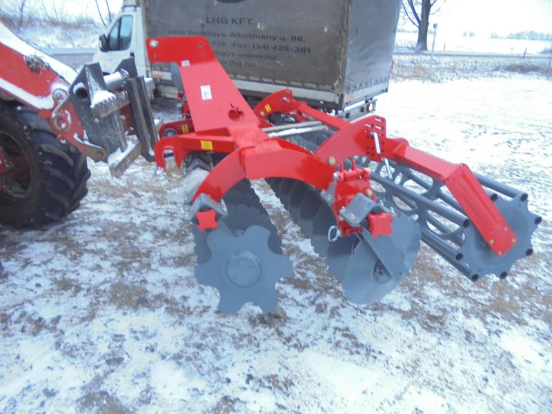

#2786 kis Zombi
2017-01-06 12:46:35
A képen látható terelőlemez mennyire szükséges magágykészítéshez ? Kinek mi a tapasztalata ?
Tavaly ősszel kipróbáltam egy régebbi UNIA-t, azon nem volt semmi lemez. Fogásokat tárcsáztam (mintha ágyekével szántanék ), nem tűnt rossznak, nem hantolt, csak a "széjjel tárcsázás " látszott.
A szélső felhajtható tárcsalapokat van értelme sekélyebbre állítani a csavarral ?
https://imgsrv.kuldnebors.ee/dynamic/timg/8/e/8e7a647b21bfe439d205f09de9e8b134.jpg
