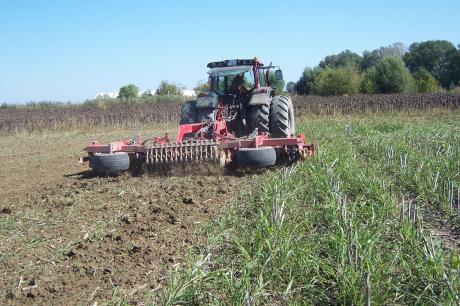

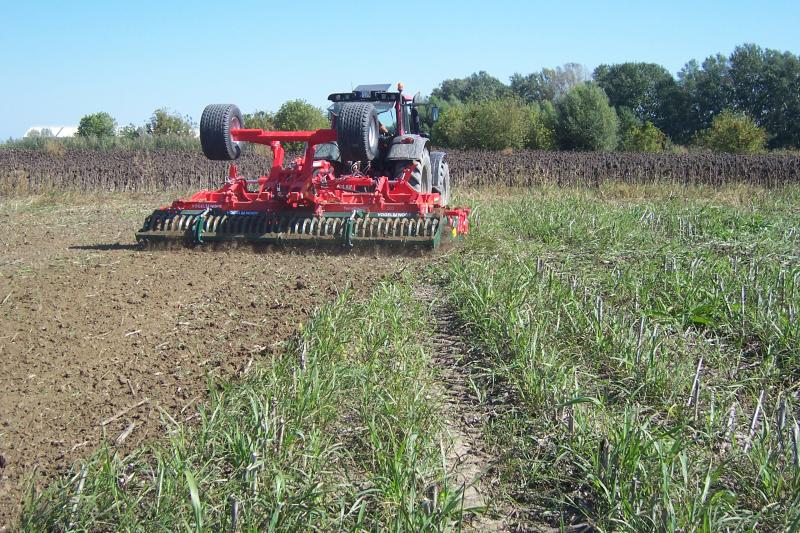

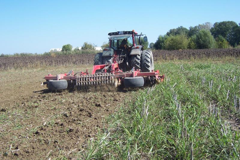

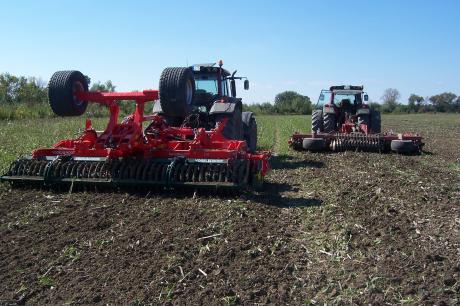

#1913 Feri
2014-10-23 11:05:02
smile w00tVálasz #1912. hozzászólásra
Akkor nézegessétek!
#1912 Batka
2014-10-23 10:25:40
Válasz #1906. hozzászólásra
Ez engem is érdekelne! Én még a kvernelandot nézegettem, de szerintem túl sokat kérnek érte. Itt egy kolléga tesztelte a lemkent, nagyon dicsérte. Az invest akciózta a stromot jó áron, viszont nemigen van senkinek sem.
#1911 Feri
2014-10-23 10:21:33
Válasz #1909. hozzászólásra
tárcsalapok nagysága befolyásoló volt,a nagytárcsalap jobb,a lapok sikja nem volt meghatározó,a henger esetében az ékgyűrüs késes henger,megverte a DD -hengert!
