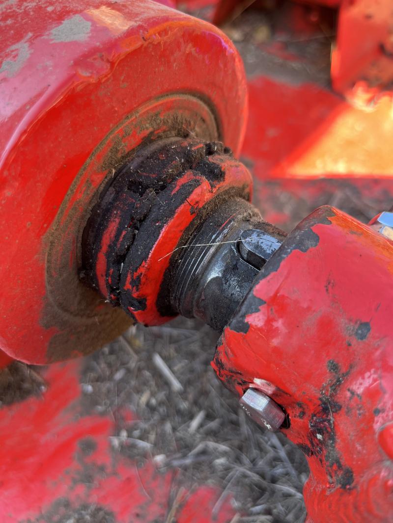

#35 Иван
2026-03-05 18:03:06
Válasz Gumóka #27. hozzászólásáraEz lett a megoldás, remélem bírja... Ez lett

#31 Belarus 01
2026-02-17 19:20:49
Válasz R Sándor #30. hozzászólásáraHasonlóra gondoltam én is mert szerintem a bordás tengely amire a késtartó megy az elvileg nem tud megkopni vagy tévedek ?
#30 R Sándor
2026-02-16 17:59:50
Válasz Belarus 01 #29. hozzászólásáraLehet csak szar a csavar, és nyúlik, vagy az alátét puha.
#29 Belarus 01
2026-02-16 16:23:20
Üdv. Az lenne a kérdésem új a késtartó meghúzom alul az anyát lebisztosítom és kb 2 hektár múlva fellazul a késtartó . Mit tudok ezzel kezdeni ?

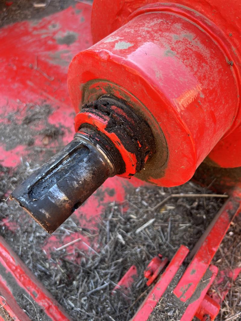

#28 .Richard.
2025-11-04 13:43:44
Válasz Иван #26. hozzászólásáraNekem egy halytomű aljára a függőleges tengelyre a kèstartó melegitve zsugorral fèmragasztoval van reteszre felnyomva,meg 2db. 10es kuposraköszörült csavarral oldalról megfogadva. Mtzt le tudta fullasztani, aztán meg a kardánt is megtekerte,de a helyén maradt. Amúgy ha erre a tengelye csinálsz egy panaszos èket,a vègèn meg o dahegeszted,hogy a szimering ne ègjen el, úgy is jó. Ha beszarok úgy is új tengely kell.

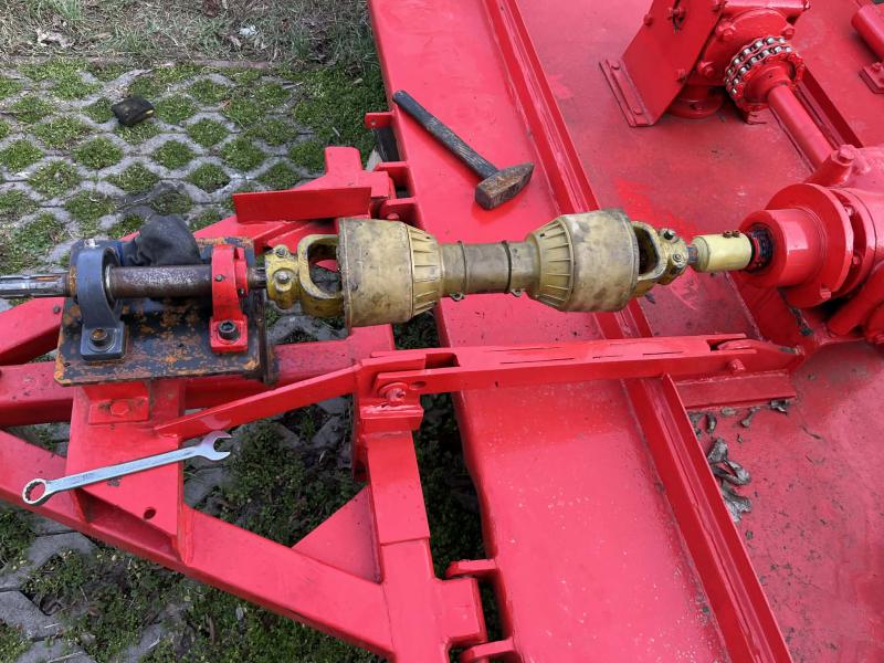

#27 Gumóka
2025-11-04 13:38:45
Válasz Иван #26. hozzászólásáraÁtalakító talán még bolti is van, de szerintem egy ügyes géplakatos megoldja, hogy legyen reteszes kereszted.

#23 Иван
2025-11-04 13:11:40
Válasz mtz1221 #20. hozzászólásáraNagyon szépen köszönöm a tanácsokat, rajzokat!!!
Az a baj hogy 40mm es maga a tengely és nem találok hozzá ékes kardánvillát…
Sajnos eléggé kopott maga az ékpálya is a tengelyen…
Valamilyen kisipari kókány megoldás lehet ez mert magán a pályán is kb 70 %- ban van kontakt…
Az elöl 2 csapágy 2 oldalt 6 bordás tengely ötletet köszönöm, esztergályosom már csinálja a tengelyt, csapágy is megvan.
Vettem egy török t6 racsnis kardánt habinál, azt szeretném betenni ide hátra a 2 közzé azért akarom hátul is 6 bordásra alakítani..
#22 Gumóka
2025-11-04 12:56:20
Válasz mtz1221 #21. hozzászólásáraÉn is hagynám ezt a reteszes megoldást egy passzentos illesztéssel, még az se lenne baj, ha zsugorkötéssel menne rá a csukló, tehát melegítve, az életben nem mozdulna meg, ha el nem törik.
Meg nem kell szétszedni sem a hajtóművet.
#21 mtz1221
2025-11-04 12:33:41
Válasz mtz1221 #15. hozzászólásáraÉn előre tennék két csapágyat és oda mindkét végére 6 bordás tengelyt. Hátra meg egy rendes csúszkálós kardánt egyik felén ékes véggel, másik felén 6 bordás végel. Az ennek a baja ha nem egyenesen van tizedre felrakva a hátsó fix kardán, akkor az minden fordulatnál feszeget valamit.smile wink
#20 mtz1221
2025-11-04 12:27:59
Válasz Иван #17. hozzászólásáraÉs mivel lenne jobb ? Erre ha ráhúzol egy rávaló kardán csuklót, többet bír mint ha 6 bordán lötyög. Vastagab éket köszörülj bele, hogy úgy keljen ráberni a csonkra. Sőt ha a kardán csuklón nenne biztosító csavar az ékkel szemben, úgy lenne az igazi.smile thumbup
#18 Gumóka
2025-11-04 12:09:24
Válasz Иван #17. hozzászólásáraHa jól emlékszem, a házban reteszen van a fogaskerék.
#17 Иван
2025-11-04 11:53:25
Arra gondoltam hogy esztergáltatok egy ilyen tengelyt az rz hez.
Nem ékes,hanem 6 bordás tlt végű lenne.
Egy másik gazdaságban láttam hogy ott is 6 bordásra van csinálva.
Mennyire bonyolult kiszedni ezt a tengelyt?
Esetleg valakinek robbantott ábra vagy gépkönyv van hozzá?
Gondolom olaj leenged és utána azok a koronás anyákat kell leütni..
Ennyi fogja vagy bent is a hajtásházban?
Segítő kommenteket megköszönöm!smile sweatdrop

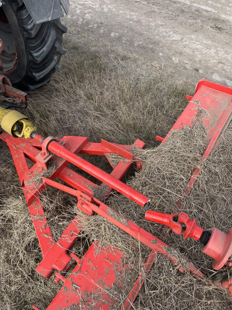

#16 Иван
2025-10-17 19:47:11
Köszönöm, nem szépen de erősen megvarrtam.
16ha óta bírja.
Jövőre kap újat a biztonság kedvéért!
#15 mtz1221
2025-10-16 10:49:33
Válasz Иван #12. hozzászólásáraNyugodtan, csak keress 20 centis paszent csövet vagy profilt a közepébe hogy ne üssön. Meg a kardán keresztekre figyelj, egyformán álljanak. Több 10 darab kardánt csináltam már trágyaszórókra csőtörőkre, mai napig is mennek.smile thumbup
#14 szelindi1965
2025-10-16 10:32:35
Válasz Иван #12. hozzászólásáraNe hülyéskedj kolléga,cserélni,mert szétráz mindent.
#13 Gumóka
2025-10-16 08:07:59
Válasz Иван #12. hozzászólásáraHa pontosan vonalba tudod tenni, még lehet.
Vagy esztergán központosítani.
De én akkor már, ha van lehetőség esztergára, levágnám a csövet a gyári hegesztéseknél a két végén, aztán tennék bele újat.
#12 Иван
2025-10-15 12:11:39
Szerintetek meghegesszem vagy ne mert ütni fog?

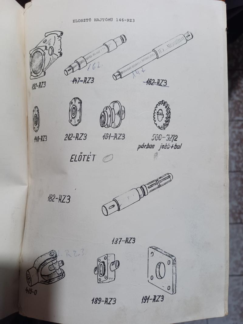

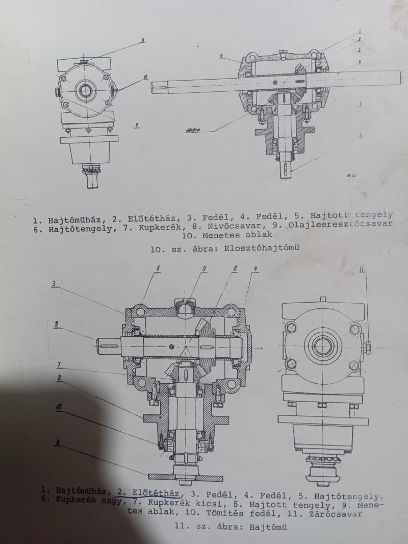

#3 atisgyulai
2022-11-02 20:13:59
Válasz számüzött #1. hozzászólásáraÜdv!
Az új típushoz, az Rz 3AC-hoz van.
Ez az olasz hajtóműves, kardános-kuplungos oldal hajtással.
#2 csontii
2022-11-02 11:47:39
Válasz számüzött #1. hozzászólásáraNekem valamikor az axiálnál adtak egy fénymásolatot. Sajna már nincs meg.

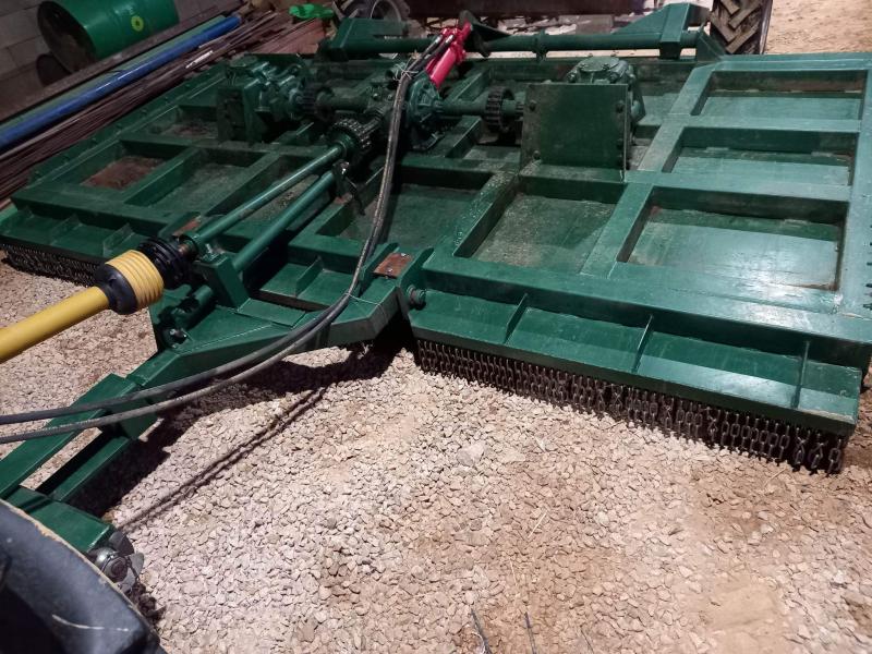

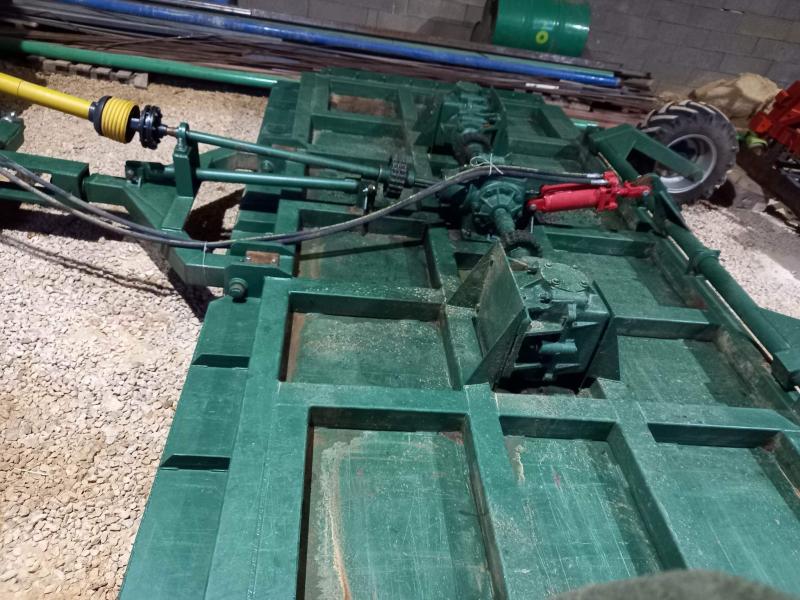

#1 számüzött
2022-10-28 21:00:30
Űdvözletem urak! Érdeklődnék, nincs -e valakinek véletlenül robbantott ábrája a hajtóművekről, vagy esetleg valami elérhetőség, hogy honnan lehetne letölteni??smile helpsmiliesmile helpsmilie
