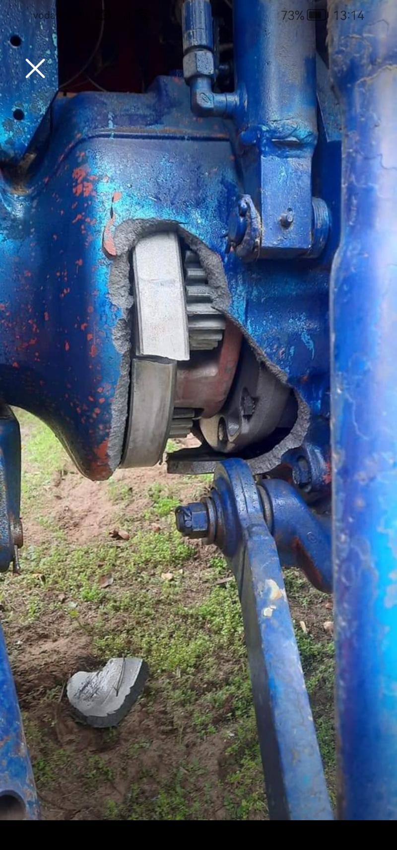

#70 87attila723
2022-11-10 21:17:48
Válasz Full Random #69. hozzászólásáraEzt HB megyébe hirdetik,és állítólag, meghibásodás előtt még dolgozott. A hátsó diffiház ki van törve, és belül is van törés amint láttam. Viszont az ára, most 2 Mikulásbácsi....Nem tudom mennyi lehet a javítás, és a traktort sem ismerem, Ezért próbáltam itt segítséget kérni.
#69 Full Random
2022-11-10 20:49:40
Válasz 87attila723 #68. hozzászólásáraAz osztrák határnál hirdettek pár éve egy difi hibásat, azt tervezed megvenni? 40 évesek lassan, ha ki tudod magadnak pofozni akkor jobban végzi a talajmunkát kevesebb üa.-ból mint az orosz.
Szervízkönyv de lehet csak alkatrész katalógus szerintem található a neten alapos keresés után.
#68 87attila723
2022-11-10 13:20:07
Üdv! Same Buffalo 130 hoz szeretnék szervizkönyvet, és segítséget, hátsó differenciálmű javításhoz. Valamint megéri ez a típus az árát? Megbízhatósága?! Venni készülök, de differenciálmű hibás. Köszönöm előre is.

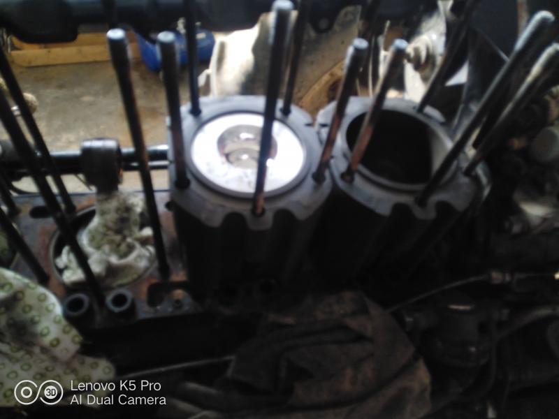

#45 BB.
2021-12-01 21:15:45
Válasz fendt309 #43. hozzászólásáraBorsodi vagyok,Tiszaujváros mellett.
Lengyel oldalakon találtam én is.Csak gondoltam egyszerűbb lenne,ha itthon is hozzá lehetne jutni.
Hengert én nem akarnám cserélni.Van pluszos dugó hozzá,a hengert megfúratni.A főtengelyt is
köszörülni kell,úgyhogy csapágyak is kellenének.Már ha szét van borítva,akkor kuplungtárcsa,nyomcsapágy
is új kéne.Kb. ennyi + a tömítések.
#43 fendt309
2021-12-01 19:54:33
Válasz BB. #42. hozzászólásáraTavasszal raktam össze egyet.
Franciaországból rendeltem, ott volt a legolcsóbb!
Kb 400 volt a felső generál
( Henger, dugó, csapszeg, tömítések...)
Hol laksz?
#42 BB.
2021-12-01 19:34:58
Válasz fendt309 #41. hozzászólásáraHelló!
Segítenél abban,hogy hol lehet Magyarországon ezekhez az öreg Samekhez alkatrészt kapni.
Nekem is van két 4 hengeres,az egyiknek a motorját kellene gatyába rázni.Ahhoz kellenének
alkatrészek.Motorkód:1054P. Előre is köszönöm a segítséget.

#35 Zsolt1988
2021-04-16 21:45:51
Sziasztok!Hátsó tengely házat honnan lehet venni és mennyiért?Mert sajnos eltört!Természetesen Same Buffalo 130 az alany!Válaszokat előre is köszönöm!

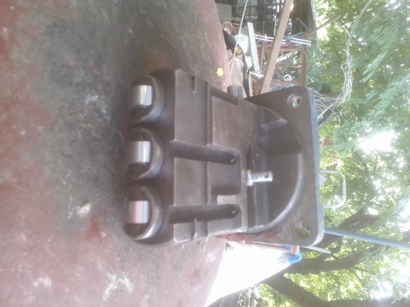

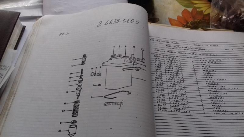

#34 Full Random
2020-05-26 15:46:45
Segítséget szeretnék kérni.
Tegnap sikeresen beleszagattam a buffalo adagolójába a fejszelep leszorító csavart (remélem jól nevezem meg). EGyik végére a porlasztóhoz menő nyomócső megy a másik vége pedig a fejszelephez. 12 illetve 18 mm átmérőjűek a menetek rajta. Holnap megyek a dorkerhez megkérdezni tudnak-e ilyet rendelni nekem, de addig is érdeklődöm. Hol kapok vagy hol találhatok ilyet?
A katalógusban a 11-es számú : cikkszáma 2.4629.150.3
Köszönöm szépen előre is a segítséget)

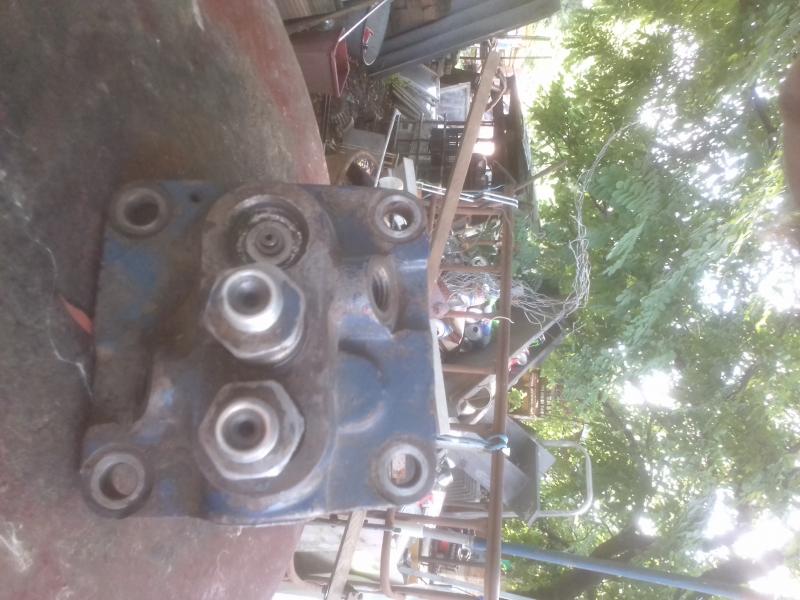

#33 Pabema
2019-06-13 19:47:37
Válasz Full Random #32. hozzászólásáraMinden dízelbe rakjuk folyamatosan.Kombájnok,rakodó traktorok. Castrol racssing 2t.smile thumbup
#32 Full Random
2019-06-12 08:40:14
Válasz Pabema #31. hozzászólásáraKöszönöm SZépen a tanácsotokat, megfogadtam és bevált.
Eddig jóval több 2t olajjal (először 60 literhez 1 liter és egy kis flakon spuri, utána 40 literhez fél liter legolcsóbb benzinkutas 2 t olaj /1215ft/liter/) de később majd kevesebb 2 t olajat kap.
Az előző napokban lévő nagy hőségben sem állt le tárcsázáskor.
Ajánlom ezt az adagolást más nyúzott gépekkel dolgozóknak is vagy a gázolaj hígságából gondolva talán mindenkinek.
