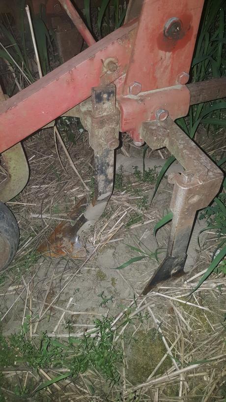

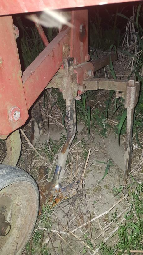

Válasz jamo #2556. hozzászólásáraSajna én sem találtam már hajtott szárat. Nekem is hátul van a fecske, (meg itt akinek ilyen van, annak mindenkinek) de tökéletesen müködik. És jól gondolod, így nagyobb a kapák közötti távoság. Gyomos területen (futónád ) kisebb a dugulás/akadás lehetősége.
Holnap én is lövök pár fotót neked.
Talán még a kocsikon buktathatnál hátra, hogy a tartó rész fügőlegesen álljon.
Erre gondolok:
Az elmaradt kapa meg úgyis meglesz. Előbb vagy utóbb egy kerék megtalálja.

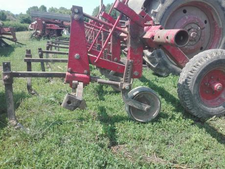

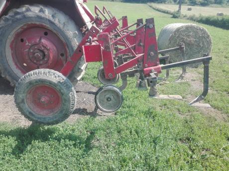

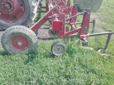

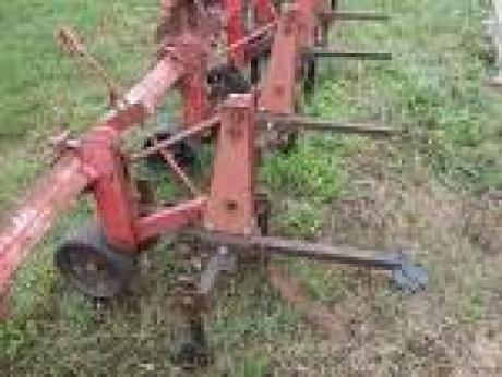

Válasz jamo #2538. hozzászólásáraA tieden a hátsó kapa és a mélységtartó kerék tartója szöget zárnak be egymással, míg ezen a képen párhuzamosak, egymás folytatásai. Remélem érthető.
Válasz jamo #2550. hozzászólásáraSzerintem nem úgy gondolta.
A kapatartó neked hátulról van bedugva. Na ha azt elöről a kerék felől dugnád be, akkor a kerék után menne a kapa.

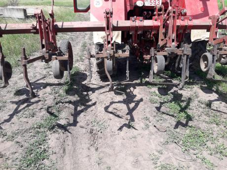

Már egy órája nézegetem a képeket, de nem jövök rá hol a hiba.
Mondjuk ahogy a netes képeket nézegetem, a kapatartók fordítva vannak betéve. Úgy mint neked mindkét oldalról a második. Mást nem látok.

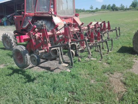

Válasz Tom250 #2541. hozzászólásáraÉs olyankor hátul megy a mélységtartó kerék?
A kapa a legtöbb újszerű lúdtalpkapa mind. Az oldalsók is jók, folyamatosan cserélve vannak kopás esetén van hozzá tartalék jópár.
Válasz Földönfuto #2540. hozzászólásáraPróbáltuk fejebb is, lejebb is semmi változás. Egyszerűen a kis mélységtartó kerekek a legfelső pozíciójukban is előbb leérnek a földre mint a kapák. Már annyira fel vannak emelve, hogy némelyik kocsit nem is lehet felakasztani szállítási helyzetbe mert a kiskeréktől előbb felütközik.
Válasz Földönfuto #2539. hozzászólásáraPróbáltunk. Akkor beseggel a lúdtalpkapa, és csak csúszik a föld tetején.A kocsik "harmadik pontját pedig már nem lehet összébbtekerni hogy a sggelést kikompenzáljuk.
Válasz jamo #2538. hozzászólásáraEléggé össze-vissza állnak azok a kapák.
Vannak jól elhajlott/tekeredett szárak. Meg talán egész kocsi is. (A képekből ez látszik)
Ezeket mind rendbe kellene tenni, hogy egyenletesen dolgozzon.
Hátrabillenteni a 3. ponton, meg a támasztó kerekeket feljebb venni, szerintem is jó meglátás.
Mondjuk az furcsa hogy egész szélen, a csatlakozó sorban mennek a támasztó kerekek. Szerintem egyel beljebb kellene lenniük.

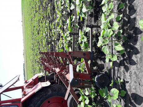

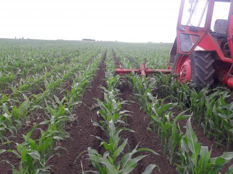

Válasz atisgyulai #2524. hozzászólásáraMég egy kép.
Ezek egy hete készültek.
Most már nem lehetne belemenni akkorát nött a kuki.
Nem lehet közélátni sem, úgy összezárt.

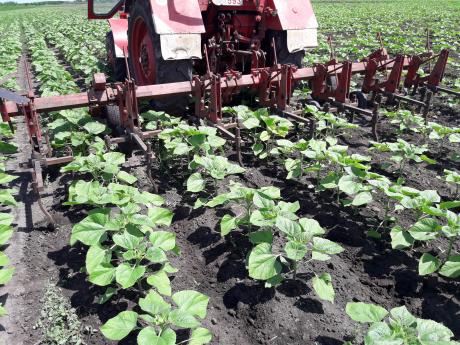

Visszatérve a típusokra, biztosan most sokan lehurrognak, de a ksmk is tökéletesen megfelelö.
Ez szerintem a kapák mtz-je.

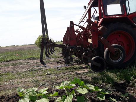

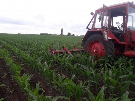

Válasz jamo #2556. hozzászólásáraAz igért képek:
És én idénre be is fejeztem!
Már ez is csak egy megkésett vetésű 4ha volt.
Erre gondolok:

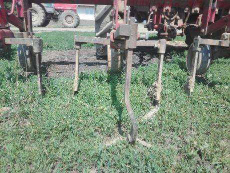

Válasz jamo #2556. hozzászólásáraJa az egyenes szárú nem lesz jó!
Válasz jamo #2556. hozzászólásáraAzért hosszú a szára hogy amikor akasztod föl könnyebben emeld meg!
Így már értem az előre kapát.
Köszönöm mindenkinek a hozzászóllást. Kérdés még, hogy az egyenesszárú lúdtalpkapák hogy fognak állni ha előre forgatom őketv tartóstol. Mert a gyári kapaszátrakba van egy "Z" hogy pont középen legyen de ezen már fele egyenes szárú, nem kaptam sehol hajlítottat egyenesből is csak rövidebbet 7 centivel. Megtoldogattam őket.
Így került ide ez a gép nem én fordigattam meg a kapatartókat. Kérdés még ha előlről tövig betolva használatos a középső kapatartó akkor minek olyan hosszú? Auzgondoltam azért van úgy hátra engedve hogy nagyobb legyen az átömlési keresztmetszet.
Hab a tortán hogy ma a gépész elhagyta az egyik kapát tartóstol kb 200 méteres útszakaszon ketten keresték fél órán keresztül és nem találták. Sűrűkökénybokros a dűlőút széle valszeg valami bokor kirántotta és elcsúzlizta vaalhová ugyanazzal a lendülettel

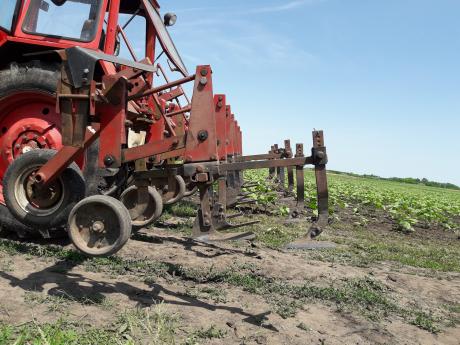

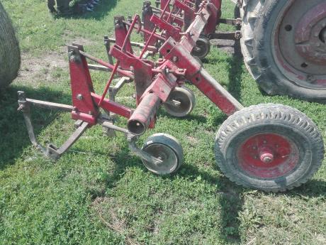

Válasz jamo #2547. hozzászólásáraLőttem 2 képet, talán látszik a lényeg
Hát van kint pár szúnyog..
Válasz Tomi81 #2552. hozzászólásáraItt látszik Katt

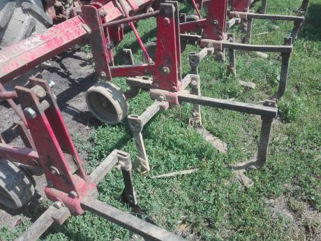

Hatso kapara kene valami 25 50kg suly azt bele megy

Válasz jamo #2538. hozzászólásáraÉn mondjuk a lúdtalp kapát előre tenném, mert olyankor jobban belehúz a földbe.
Nekem is amikor hátul volt és kötöttebb részhez értem, csak csúszott a talaj tetején.
Egyébként a kapák nem kopottak rajta?

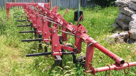

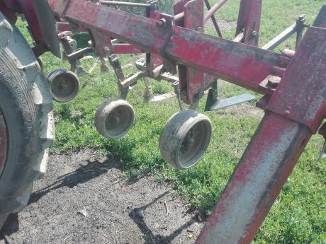

No pár kép eerről a vadarabról. Mi van rosszul összerakva rajta, hogy nem lehet normális mélységet adni neki?
Ma én is szerencsétlenkedtem kicsit 1 hét eső után.
.És az LE 25-öst ott kellett hagynom mert úgy pattan el a tövénél hogy az már nem normális.
egy parcellában volt LG és Syngentás is ,azokat gond nélkül megcsináltam.Nekem most van először de ez miatt nagyon elment a kedvem tőle.Más évben is ilyen vagy én szúrtam el valamit a gyomirtással ?? Exprest nem kapott csak alapkezelést ,és egyszikűt.
Válasz atisgyulai #2534. hozzászólásáraHolnap ha odajutok, megpróbálom.
Válasz jamo #2531. hozzászólásáraDobj fel ide pár képet, közelit is és kevésbé közelit, jobbról balról.....
Hárha meglát valaki valami nem odaillőt!
