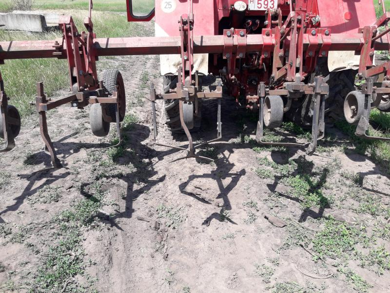

Válasz Sk Laci #2626. hozzászólásáraSzia, két gépünk van, ez a képen a kisebbik, ezen két tartly van, összesen 900 litert tud magéval vinni, a két tartály egy közös csövön töltődik és ürül, így a gép hozzávetőleg ki van folyamatosan egyensúlyozva. Ezen egy perisztarktikus pumba van, amelyet talajkerék hajt egy fogaskerékáttételen keresztül. Ha a gépet megemeled akkor a kerék megáll, és a perisztarktikus adagoló saját maga zárja csöveket így nincs (vagy minimális) a csorgás. A dózis az áttételnél fogaskerékcserével tudod állítani. ezen fúvóka nincs, a csövek a szélső kapákhoz vannak vezetve a kapaszár elé csorog, és a kapa a növénysor tövére fordítja.
Van egy másik, komoylabb gépünk is, az 8 soros (ezért kell azon más megoldást választani), azon egy 1200 literes fronttartály van, hidraulikus szivattyúval, komplett ARAG permetezőszabályzással, egy Bravo180-as monitor végzi a szabályzást, a traktorról kap sebességjelet valamint egy master-on/off jelet hogy a hárompontemelő felemelt vagy sülyesztett helyzetben van-e. Ha a gépet felemeled akkor is elzár, ha leengedett állapotban megállsz vele akkor is. teljesen sebességarányos, l/ha alapján bármilyen értéket választhatsz. Ezen viszont a vázon vannak kialakítva csapok a szakaszoláshoz és csepegésgátlók a cseppenő műtrágya megakadályozására. fúvóka azonban itt sincs, és elhelyezve ugyanúgy a sorhoz legközelebb eső kapa előtt van.

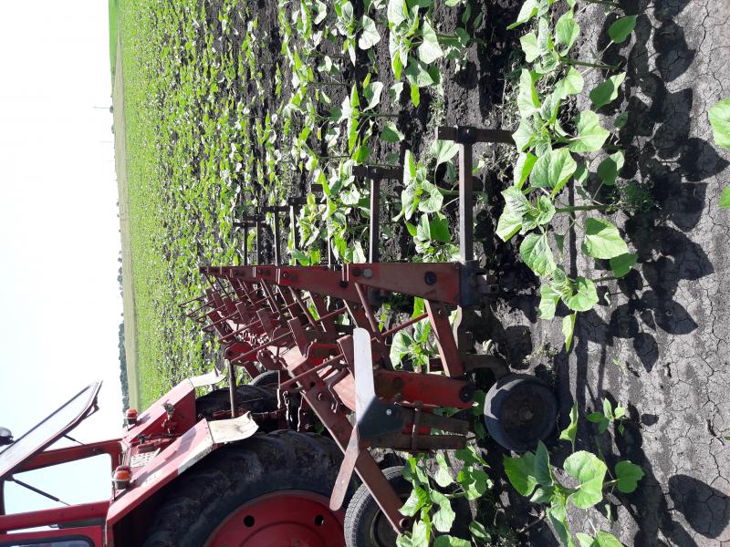

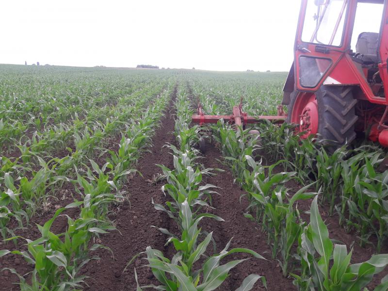

Válasz .Feco. #2619. hozzászólásáraKöszi az infót. Idénre megkérem rakja fel mind az 5 kapát, ha fog hozám jönni.

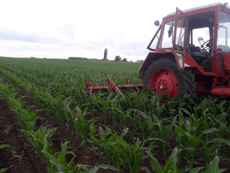

A képen nagyon szép a kukoricátok
Nektek a sorközmüvelőn azok folyékony mütrágyára való tartályok, vagy csak roszul látom?
Válasz Sk Laci #2618. hozzászólásáraMiért kellene leszedni? Sorkozmuvelesre már nincs ott semmi, ami mégis az nagyon könnyen bomlik, szalazodik... sosem okozott ez problémát.
Válasz .Feco. #2616. hozzászólásáraFeco, ti klaszikus rugokapás sorközmüvelőt használtok kukorica, napraforgó soközmüvelésére? Ha igen, fent hagyjátok mind az 5 kapát, vagy csak 3 kapát hagytok fent, hogy ne torkoljon a mulcs?
Azért kérdem, mert én szolgáltatásal csináltatom, és a szolgáltató azt mondja, hogy azért hagy fent 3 kapát, mert 5-nél betorkolna a szármaradvány és vinné ki a növényeket.
Nálad szintén van ilyen probléma?
Megmondom, nekem jobban tetszene, ha megkapáltatom a sorokat, akor 5 kapával széleseben megkapálja, mint 3-al.

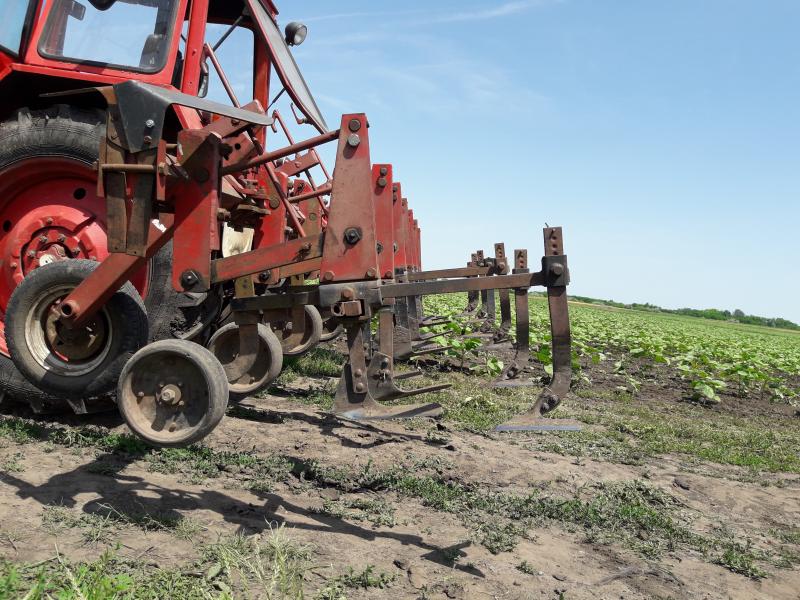

burgonyához keresek sorközművelőt, amivel tudnék töltőkapákkal tölteni is. Alapból pedig lúdtalpkapákkal szeretném használni köz lazításra.
Tudnátok abban segíteni, hogy épp amit kinéztem Gaspardot, arra egyedileg kell csinálni rögzítőt a kapaszárakhoz? Vagy erre gyárilag kell lennie ilyen felfogatáshoz?

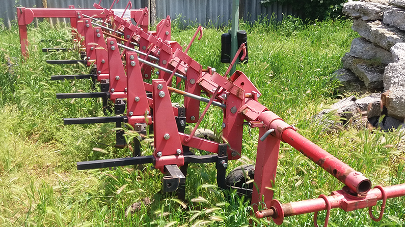

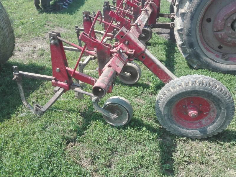

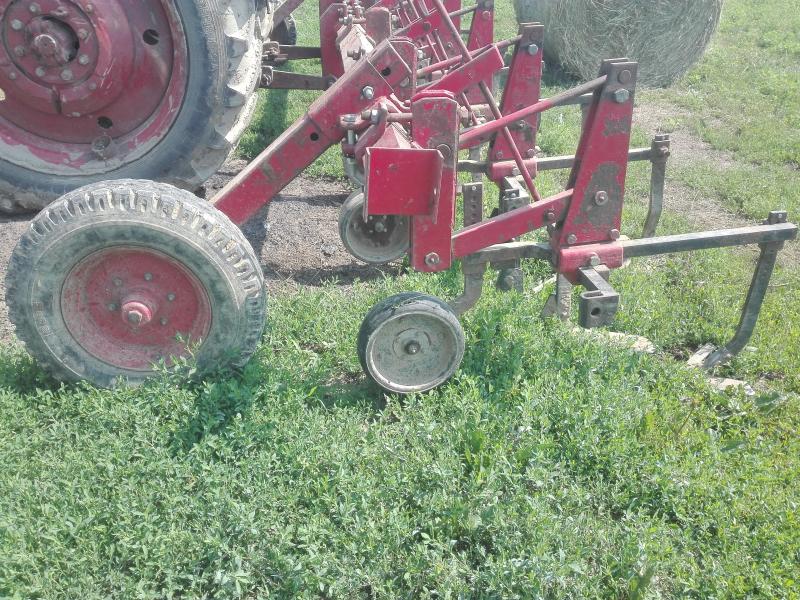

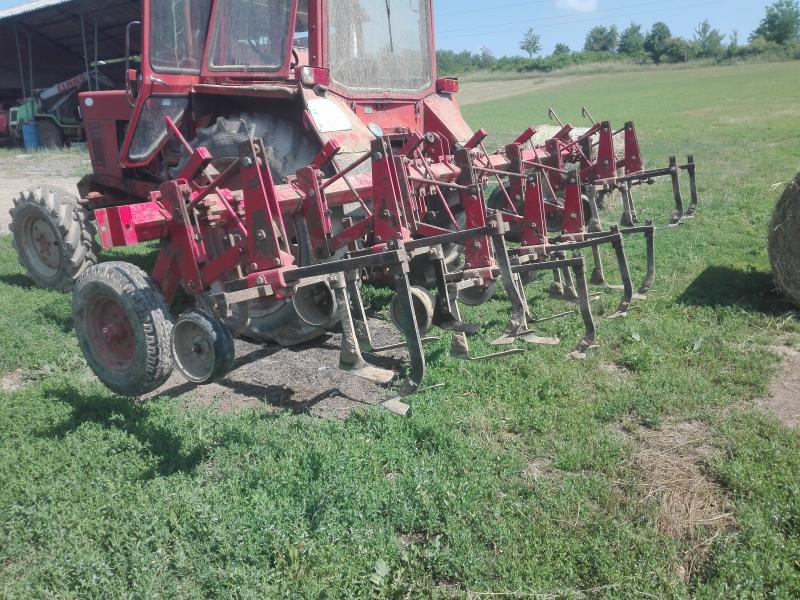

- a traki alsó függesztő karjainak is vízszintesen kell állnia , majd ehhez állítod nagy támkerekeket és a kicsik magasságát meg annyira, hogy a sárga karok vízszintesek legyenek
Én nem használtam még sorközművelőt, így csak a logika mentén okoskodom.
Bár ez egy más típus, itt fixek a kapamagasságok, így a kerekekkel + a felső orsóval állítsák be a sorközművelőt, de hasonló a logika
Én úgy próbálnám beállítani, hogy
-először fellazítod az összes kapát és felhúzod őket
-majd leereszted egy sík helyen a sorközművelőt
-ekkor a sárga párhuzamos összekötőknek vízszintesen kellene állniuk, ha nem állnak vízszinteb addig kell a nagy támasztó és a kis kerekekkel játszani míg össze nem jön
- ha sikerült a vízszint, akkor a trakinál felső orsót addig kel tekergetni míg a zöld kapatartó szerkezet nincs vízszintben
-ha ez is meg van akkor már csak kapákat kell leereszteni a talajra és esetleg érdemes ekkor meg jelölni a szárukat, hogy ez a null pont, (ekkor még csak a talaj felett suhannak)
-ha megvan a jelölés, akkor hidraulikával felemeled és a kapákon annyit eresztesz lefelé amilyen munkamélységet szeretnél
papíron így már működnie kellene
annyi még, hogyha öreg a szerkezet lóg, lötyög akkor lehet a felső orsón esetleg finomítani, hogy a zöld kapatartó eleje vagy a fara menjen bele egy kicsit jobban
plusz ha laza a talaj akkor a támkerék és trakinak is mélyebb a nyomvonala, elvileg a kocsik azok talaj követőek, de lehet ilyenkor finom hangolni kell az adott kocsikat
Az ábrát innen loptam, de átszerkesztettem, mert a vázat támasztó nagy kerék a föld alatt megy vagy nem tudom, hogy álmodták meg :D
(mármint értem, hogy a súly, és erőhatás miatt a laza talajoknál mélyebben járhat, de egy kicsit túlzás az az ábra) Ecomet sorközművelő pdf

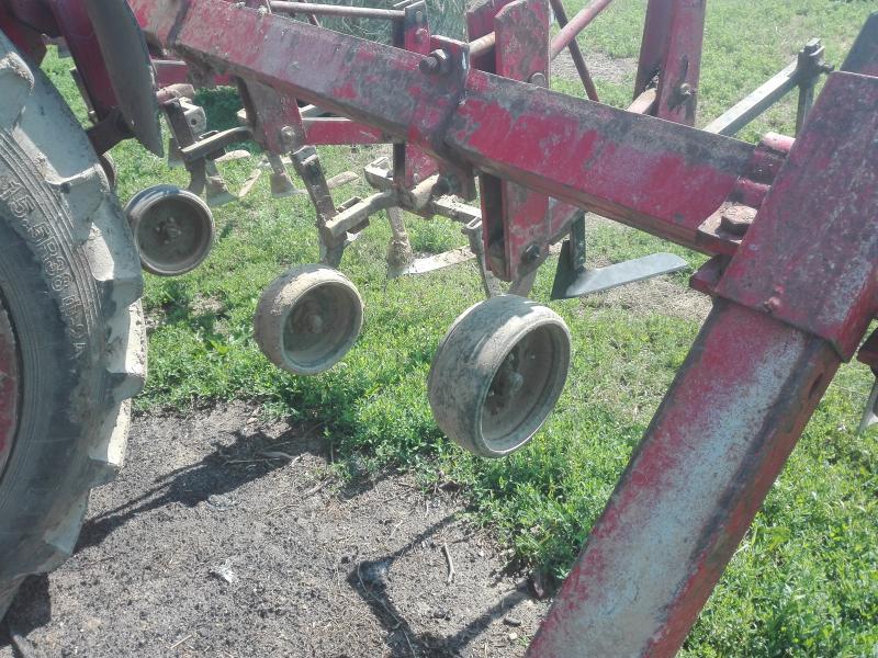

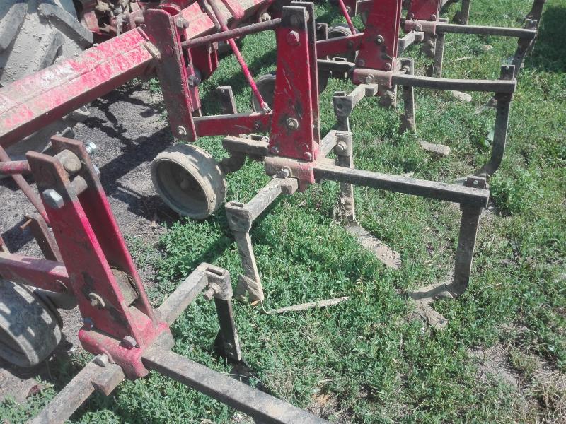

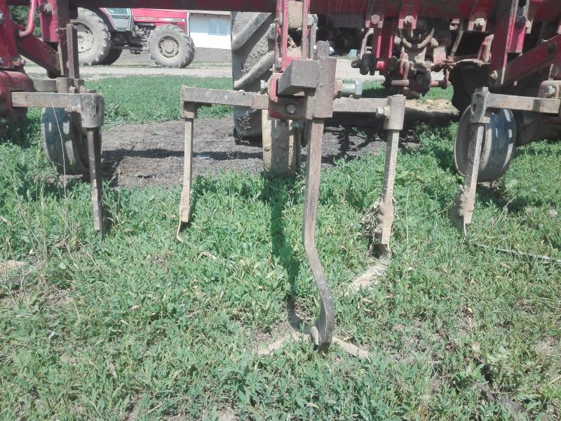

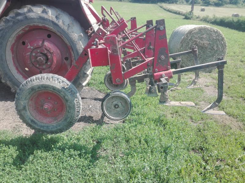

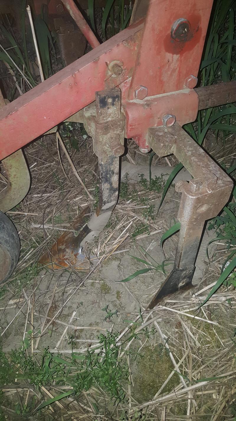

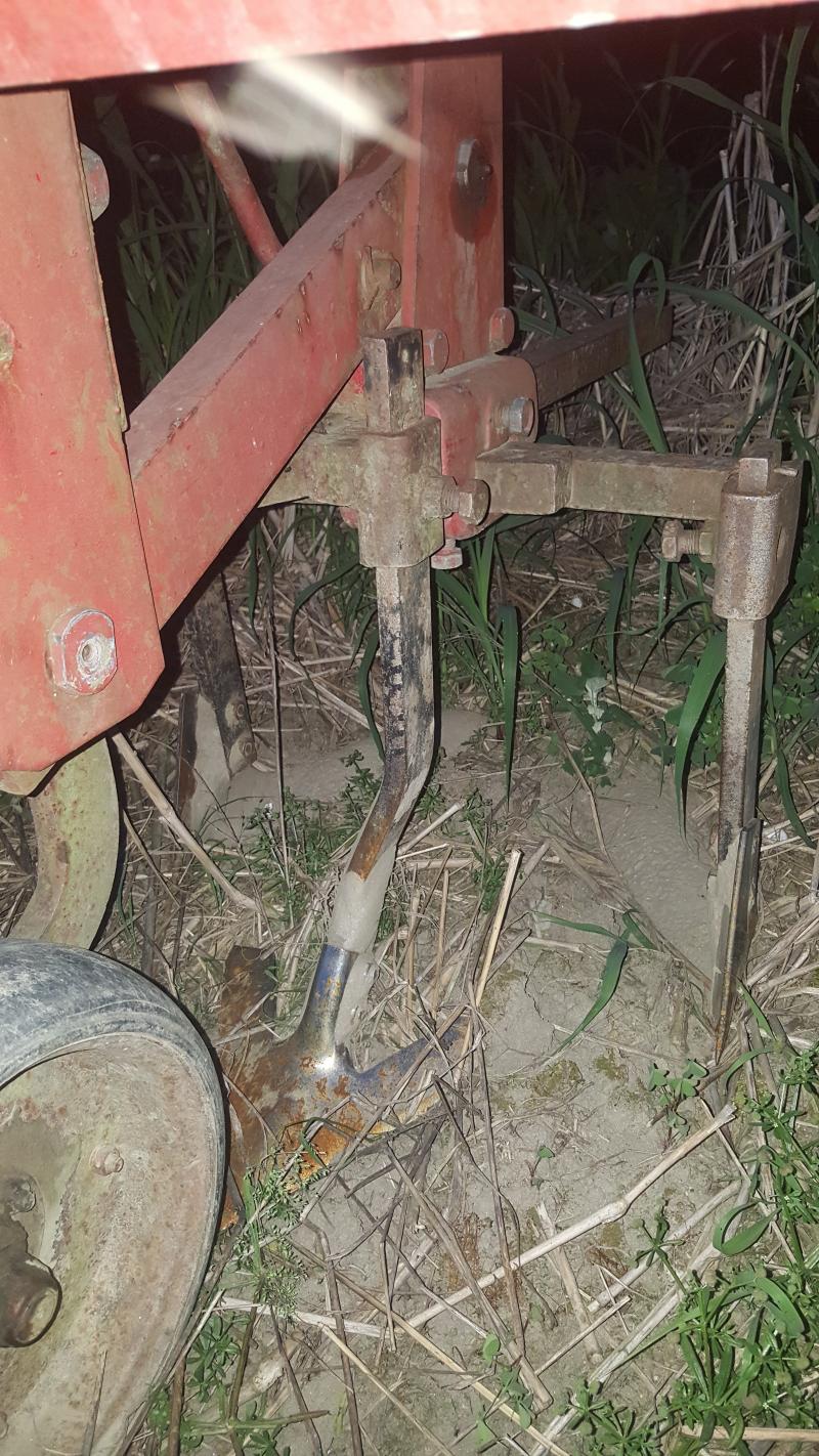

Válasz jamo #2581. hozzászólásáraAz oldalazó kapák ráfekszenek a talajra?
Vagy a hátsó részük feljebb, az első részük pedig bele mutat?
Mert vannak olyan jó minőségűek, amelyek kiegyenesednek.
Vagy még egy lehetőség: szintén utàngyártott sz@roknál, egyszerűen rövidebb szárakat csinàlnak, anyag spórolás miatt.
Válasz jamo #2581. hozzászólásáraV alakban áll a kerék és a kapa szára a tiéden. Az atisgyulaién párhuzamosak, függőleges mind a kettő. Valsz ez a különbség ami kijön munka közben.
Sztem ezt próbáld belőni h függő legyen a kapa szára v inkább hátrafelé álljon picit.

Válasz .Feco. #2623. hozzászólásáraKösz.Előszörre kapja a legnagyobb részletet,és harmadszorra a legkevesebbet ???
Válasz mtz1221 #2622. hozzászólására2-3x megyünk bele.
28as Genesis-est

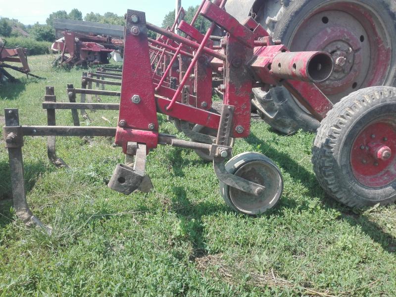

Válasz mtz1221 #2578. hozzászólásáraKüldtem.
De vagy 2szer sikerült, vagy 1szersem.
