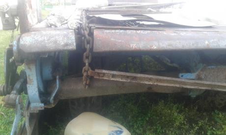

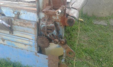

Válasz sörhas #8039. hozzászólásáraÉn csak 1 szezont mentem ilyen kis szóróval. De mikor 1x szerelni kellett elugrás miatt (össze is görbült a harmada léc), mindjárt megtanulta a fülem meghallani, mikor erőlködik kissé a kardán. 1 fog elugrást meg lehetett hallani...
Nálam az osztrák kibacott vele, az egyik lánc ki volt nyúlva. Párcserével működhetett volna még Úgy is vitték el a Vajdaságba. Elmondtam a vevőnek, hogy mi a teendő vele...
No meg ugye vízszintes tengelyű szórót szigorúan addig rakunk, míg 100%-ban átfér a kereszt gerenda alatt...
Válasz csoppika #8038. hozzászólásáraNem elugrott hanem elcsavarta a tengelyt.
Mert ahol van a csapágy ott elvan rohadva a tartó,és ferdén húzta a láncot.
Csodálkoztam is hogy miért hajlik meg az u vas ami huzza a trágyát.
Most már tudom.
De ki a fenének van kedve ez alá bujkálni amig működik.
A gyári tengely ilyen méretben 160000ft.
Nem ér annyit a szóró.
Hát most próbálkozunk a legyártásával.
Igazából nem tudom milyen tipus.
Nincs rajta adat tábla.
Most intéztem anyagot hozzá.
Csak a mezei anyag nem tudom meddig birja majd.
Rosszul mondtam a lánc csak a szórót hajtja.
Oldalt nagy fogaskerék van és valami racsnis szerkezet húzza előre a trágyát.
Válasz sörhas #8032. hozzászólásáraMárka, tipus nem ártana. Gondolom valami osztrák rocsó lehet.
Tengőt mutasd, az a lényeg.
De első nekifutásra szálanyagot veszel aztán irány egy esztergályos aki be tudja fogni és legömbölyíti neked.
Válasz sörhas #8032. hozzászólásáraAkkor ez gondolom nem csak egy sima
40-es tengely. Azt könnyen találnál újat is. Valami borda, vagy hasonló köröm, kell hogy legyen, a meghajtás miatt.

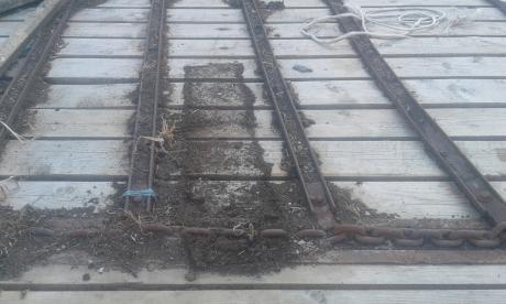

Attól függ milyen vastag a lánc.
Válasz mtz1221 #8025. hozzászólásáraCsak akkor belülre kell egy cső ami átmegy az oldalon. Túl kell engedni befelé, bevágni és a csavart vagy meghajtani vagy egy laposvasat hegeszteni rá, mert másképp megfordul a csavar.

Válasz csoppika #8020. hozzászólásáraLáncra ráhegeszteni egy M14\ 16 csavart az egyik felére a spani helyett ?
