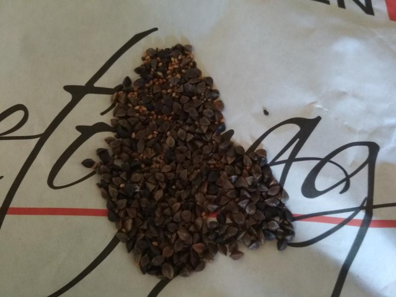

#8072 Bobo77
2019-08-09 11:25:41
Válasz F-A-R-M-E-R \ #8070. hozzászólásáraA pohánka miatt nem tudod, pontosabban nem tudtam aprómag elemmel és beállításokkal kivetni... Köztes beállításokat csináltam a Reform vetőgépen és igy nem tudtam 25kg/ha alá menni.
#8071 csoppika
2019-08-08 19:18:46
Válasz F-A-R-M-E-R \ #8070. hozzászólásáraÉn a facélia pohanka mixet sima gabona geppel vetem. 17kg lucernat tud, remelem ez se lesz több...
Nem öntöm tele, nehogy osztályozza magát...
#8070 F-A-R-M-E-R \
2019-08-08 14:18:37
Valaki tudna segíteni abban hogy ezt a pohánka,biborhere,facèlia magot aprómag elemmel kell vetni?? Ès magadagoló, zárolemez milyen állásban legyen? Aprómaghoz 2 adagoló, ès 1. zárolemezzel használom, ha valaki vetett ilyen keverèket elmondhatná mit merre hogyan. Köszönöm előre is.Európa HDK vetőgèppel vetem.

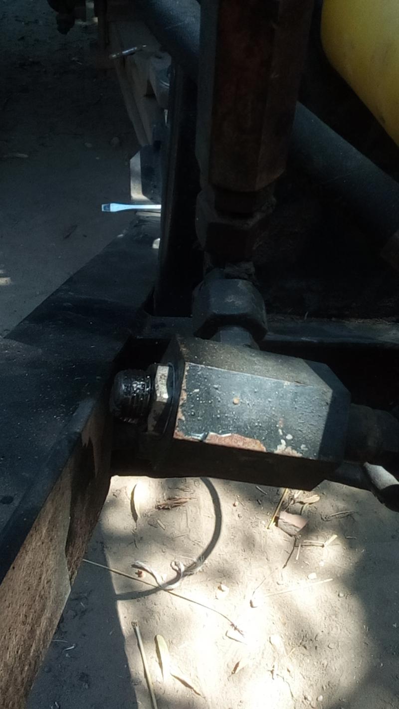

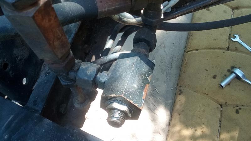

#8068 .Richard.
2019-07-22 05:43:01

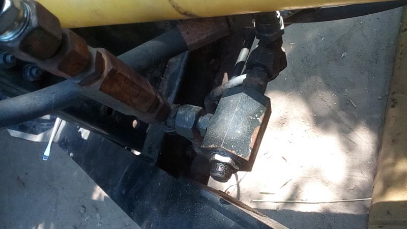

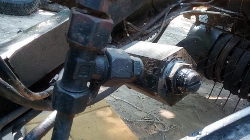

Válasz mtz1221 #8066. hozzászólásáraAz. Olyan nyomàsszabàlyzo szelep. VAn egy ezerèves függesztett rakodom. Azon egy ilyen van a szivattyu nyomòban. Benne egy kupos szelep meg egy rugo . Gondolom ez bàrmi gèp hidraulikàra csatlakoztathato masina de igy vèdi meg a sajàt munkahengerèt'vagy a gèpet a megeröltetèstől. Lehet 20bàron màr nyit. Nem kaphat 150et. Hijàba nyomatnàd.
#8067 rigás
2019-07-21 23:17:56
Válasz mtz1221 #8066. hozzászólásáraValószínű az lesz amire gondolsz végállásban elereszti az olajat, egyfajta biztonsági szelepnek létszik ami ráadásul állítható.
Építőipari gépeken vannak hasonlók csak azok fixek voltak, már amivel én találkoztam.
De csak tipp lehet nem az...
#8066 mtz1221
2019-07-21 23:07:35
Tudja e valaki milyen szelep lehet a képen látható ?? Kettős működésű munkahenger mindkét csövébe bele van kötve,de nem kettős visszacsapó szelep mert úszó helyzetben is leeresztenek a munkahengerek.Folytószelep is van a visszatérőágon másik.Nem tudok rá jönni mi célt szolgál.smile oopsOlyasminek tűnik hogy ha a munkahengerek elérnek végállásba akkor vissza nyomja ezen keresztül az olajat a rendszerbe.Létezhet ilyesmi ???
