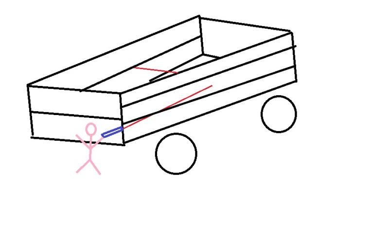

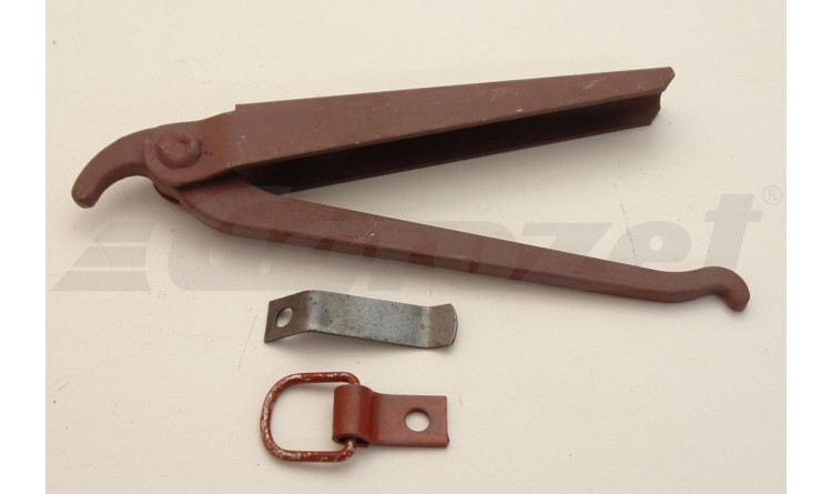

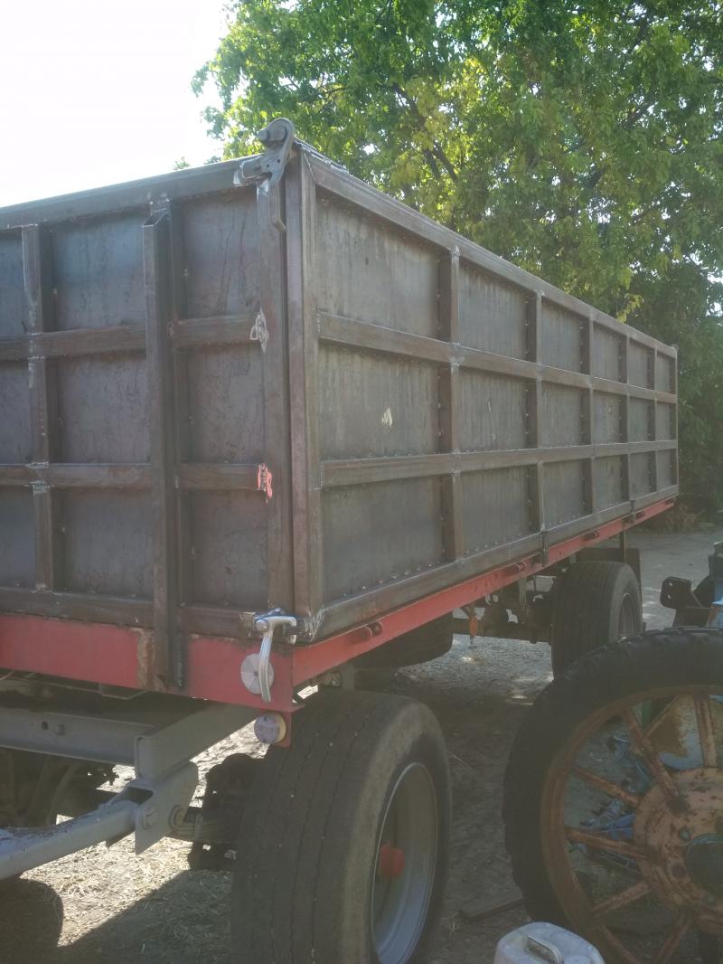

Srácok. Milyen rögzítőt használtok pótkocsi oldal összekötéséhez? Felül lánc lesz, amennyire tudom, feszesre fixre csavarozva. Középre sodrony kéne, mert a láncnak vagy 20as furat kellene. Sodronyból elég a 8-as? És ide kéne az egyik oldalra valami kampó, amit ki lehet akasztani. A terv szerint a furatba egy 90 fokos hidraulika cső könyök lesz behegesztve és a sodrony vége az oldallal párhuzamosan lesz feszítve. Az egyben alul nyíló oldal felől. Kinél hogy van megoldva?

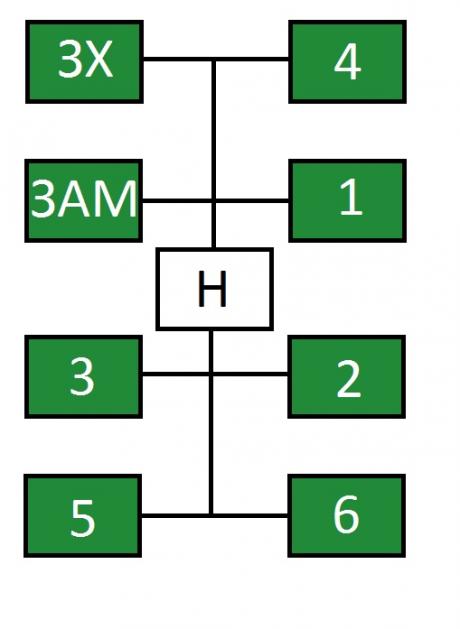

Az irányváltója lehet 2 és 3 állású, gondolom típusfüggő,
Legalul az előre, középen hátra, legfent a kúszónövény google bácsi nem valami profi műszaki téren ez inkább a felező lehet magyarul ha már az irányváltó kapcsolja.
A váltója meg
6 előre 1 hátra
és a váltó előtt az irányváltó mindezt megfordítja és lesz
1 előre és 6 hátra
Hogy az irányváltó a mászófokozatot is megfordítja azt nem tudom.
Válasz majorferi33 #7963. hozzászólásáraMi az hogy nagyjából? Szerintem így már pontosan meglesztek.
Annyit tennék hozzá a "3X" az a rükverc,
sajnos nem a rakéta fokozat
a "3AM" meg a mászó fokozat.

Válasz csoppika #7977. hozzászólásáraNem, mert akkor azon lenne az összes súly, de ha igen, akkor a még rád vágódna az oldal, szóval ki se próbáld
Válasz csoppika #7977. hozzászólásáranekünk is van ilyen a pót közepét összekötni szerintem kizárt dolog, hogy azt utoljára kiakaszd mindig az az első
Válasz csoppika #7975. hozzászólására.MAN kollégát is kérdem (tőle van a kép)... Ez az fixes Ifa oldal kapocs akkor is kiakad, ha minden ajtózár nyitva, és utoljára ezt akasztanám ki? Vélemények?
T-40
A váltója meg
6 előre 1 hátra
1 előre és 6 hátra
Válasz Gepi #7962. hozzászólásáraKöszi szépen így már nagyjából elboldoulok
Válasz majorferi33 #7960. hozzászólásáraItt meg váltóról van némi információ
t-40 váltó
Válasz majorferi33 #7960. hozzászólásáraTessék:
Sziasztok segítséget szeretnék kérni ismerősöm vett egy régi T40 traktort hogy vannak benne a sebességi fokozottok?? Nem találok semmi ábrát

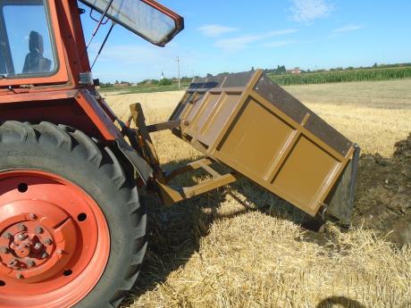

Pl ez a Karpan 220/125 Tractor Tipper Boxes
ez 220cm széles és hátra 125cm a nyúlása 40cm magas,3 tonnás a teherbírása és 413kg a tömege, lehet még magasítani a videóban szemre +40cm lehet rajta így egy 80cm az oldalfala

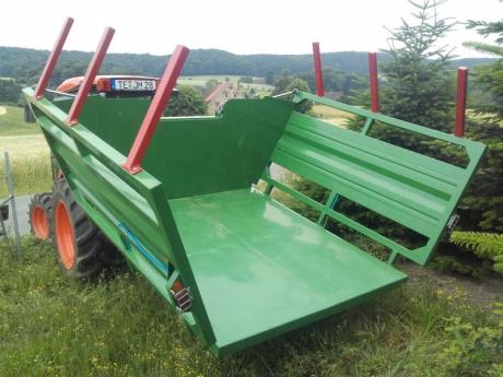

Kéne több köbös traktorra fölvehető konténer láda vagy nevezzük akárminek...
Ami kitudná borítani a belerakott szajrét...
2.5x 1.5x 1.5 mondjuk...
