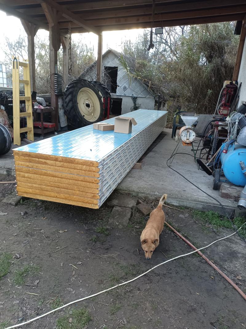

Válasz termelo #14080. hozzászólásáraDarázsrács nevű lyukacsos profil,az eresz alá ahol a gerenda meg a lemez közti hèzag lesz. Oldalt meg bedeszkázni a hullámlemez alatt, a szèlèn,így nem megy be semmi.
Válasz .Richard. #14079. hozzászólásáraJó érv viszont ez esetben nem számít hogy páraáteresztő e a szigetelő anyag inkább olyan kellene amibe nem költözik bele a rágcsáló
Válasz termelo #14078. hozzászólásáraMert felül kène a pára áteresztő,ami viszont az esetleges becsorgó vizet levezeti felül.kife meg szellőzik. Az van cserèp alatt is. Az ő esetèben egy hőtükör fólia kell a gipszkarton fölè,,ami párazáró is,így a gerendák kicsit sincsenek elvileg hőhidnak kitève . Mert ha csak gyapotot rak,a hő miatt a jelenlegi fólia allja is kicsapodhat a viztől bizonyos hőfokon,,mivel akkora meleg meg nincs ott,hogy kiszáradjon meg huzat sincs. De elvileg nem kène csak a gyapot illesztèse elèg laza. Elmegy a meleg is valamennyire. Fal megint más. Nikeccellnèl meg minek a lègátaresztő ragasztó,meg pucoloanyag? ? Règi falhoz szigetelès nèlkül meg tènyleg a lègáteresztő a jó,mert vagy penèsz lesz,vagy ledobja kint. Mert belül vizes lesz. Ez règi falnál így is van. Mostaninál szerintem a vakoloanyag Is szinte erősebb mint règen volt,de attól mèg folt lehet ha nem dül le táblákban. Azèrt kiváncsi lennèk,ha bemegy egy boltba,mit mondanának neki.
Válasz .Richard. #14077. hozzászólásáraBocsi már hogy megkérdem de minek neki 2 réteg párazáró? A kőzet gyapot nem igényli ezt. Nekem azt mondták fal esetében hogy a ragasztónak és a vakolatnak is légáteresztőnek kell lennie
Válasz Gumóka #14076. hozzászólásáraNem esèlytelen. Belècezed keresztbe a gerendák alatt,arra rakod felül a szigetelèst,kutyaszőr szerű kőzetgyapot vagy mi a neve, aztán párazárofolia legalul a lèchez fogatva. , aztán a gipszkarton,vagy OSB. Csak ugye a lèceket vagy deszkákat nem látod,majd a foliátol,mèrned kell csavarozaskor. De ha egy lakoház így jó, akkor az is neked. Amúgy amit írtam, így a gerenda Is kültèrben van így Szellőzik,felette meg a lemez ès a fólia alatt is. Így a jó. Csak padlás nèlkül ugye macerás,mert ott utólag rakod oda a szigetelèst, nálad meg ahogy felülről jössz le,úgy pakolod. De a fólia alatt csak a fedès a gipszkarton vagy OSB.lehet. tehát felülről gerenda alatt ,a lèc keresztben,,alatta fólia alatta OSB. Vagy Gipszk. Felül meg a szigetelès. Fólia fènyes szalaggal összeillesztèskkr leragasztva.
Válasz .Richard. #14074. hozzászólásáraA gerenda és a tetőlemez között van a fólia.
Ahogy előbb írtam a rétegrendet.
A tetőléc azt hiszem 5cm
A fóliára ment a gerendák hosszában az ellenléc, arra meg keresztben a többi tetőléc, amihez csavarozva van a lemez.
Az 10 centi.
Az a 10 centi hézag nincs és nem is lesz burkolva pont azért, hogy a lemezen lecsapódó pára ki tudjon szellőzni.
Alulról kéne szigetelni, de így párazáró fóliával akkor esélytelen lenne?
Válasz mtz1221 #14073. hozzászólásáraNem veszik el,a gerenda fog rohadni. A fólia ami a lemez alatt van,az bezárva alulról ismèt be fog párásodni,mert kapja a meleget,meg a párát a belső rèszből. Kell valami kivezető. Szellöznie kell alul be a csatornanál,felül.meg kifelé ,vagy oldalt kifelé a lemez alatt a csúcsban vízszintesen. Cserèptetőnèl valami páraáteeesztő foliát raknak, ami a cserèp felé enged,befelé vizet meg nem. Ha olyan lenne neki akkor az alá mehetne a szigetelès.
Válasz Gumóka #14065. hozzászólásáraHa a lakoházat így csinálják mièrt nem jó a Z oda? Lemez alatt legyen fólia mert a.lemez alul vizesedik,ha lecsapódik a pára vagy beázik.stb. ès az lefelé csöpög. az a fólia vezesse ki a vizet a falon Kivül,oda szoknak rakni darázsrácsot,ott kifolyhat. A Z oldalfal meg a mennyezet feletti rèsnèl
Felül a csúcsán szoknak rakni szellőző cserepet. Lemezhet is biztos van. Belècezed 38centinkènt a gerenda aljat. fölèjerakod a 20centi kőzetet,a lècek aljára a párazárofoliát,illesztèsnèl oda való szalaggal összeragasztod,alája meg a 12 es. gipszkartont. Vagy OSB. Mindegy. Ennèl olcsóbban csak a sima folia van.
Válasz Gumóka #14069. hozzászólásáraNem, kicsapódik a pára ezért tud penészesedni miatta a fal. Én pl ezért raktam gyapotot, utánaolvasás után ez tűnt helyes döntésnek
Válasz Gumóka #14065. hozzászólásáraAz attól függ hogy a legmagasabb pontján “hermetikusan” zárt-e. Ha igen be kell rakni oldalra obi-s bútor lap szellőzőt (párosával kell) szemben
Válasz mtz1221 #14059. hozzászólásáraSztiropor az a hungarocell lenne?
Csak ott 7,5x15-ös gerendák vannak, én arra gondoltam, kitölteném azt a 15 centit.
Válasz mtz1221 #14054. hozzászólásáraMindegy mi igazából, itt most inkább a pára kérdéses, mert párazáró tetőfólia van a lemez alatt, azt hiszem.
Ott meg nem biztos, hogy jó, csak simán alászigetelni.
Válasz mtz1221 #14054. hozzászólásáraA polisztirol (hungarocell) alapvetően nem tűzálló, hanem önkioltó, ami azt jelenti, hogy nem táplálja a tüzet és megakadályozza a lángok terjedését (pl. 30 cm-es szigetelés 45 percig állta a fát a videóban), de tűz hatására megolvadhat és füstöt termelhet; a tűzállóságban az ásványgyapot a jobb, de a polisztirol is megfelelő lehet a modern épületenergetikai előírásoknak és a vakolatrendszer védelmének köszönhetően. Speciális tűzgátló fóliák (pl. Solflex) is léteznek, amelyek késleltetik a lángok terjedését.
Válasz Gumóka #14048. hozzászólásáraÉn nem tennék semmit,ahogy raknàm az osb-t úgy raknàm a gyapotot is fölé a résbe.
Akkor ez féleresz? Lentről kell indulni akkor.
Plusz fóliát nem tudnád egyenletesen most kapàsból hova rögziteni sem
Válasz Gyula., #14047. hozzászólásáraMármint?
A képen látszik a tető, azt akarnám csak szigetelni.
Valami gyapotra gondoltam, alulról meg egy vékonyabb osb.
Csak nem tudom, a párazáró tetőfólia miatt kell(ene) oda még valami?
Válasz Gumóka #14045. hozzászólásáraA mennyezetet ki kellene alakítani előbb,majd a gerendaközöket egértaszitó valamilyen bàlàsgyapottal kitömni, ha pakolni akarsz rà akkor még fentről is lepadlàsolni.
Válasz Gumóka #14044. hozzászólásáraJa, illetve szigetelném a mennyezetet is, viszont azt hiszem, párazáró fólia van a lemez alatt, oda mi lenne a jó megoldás?
Válasz Gumóka #14040. hozzászólásáraDekopír a szerintem nincs hosszabb. Még megoldás lehetne esetleg a kőrfűrész (lassú fordulat )+valamilyen festék sprayt szerezni és rögtön lefújni a vágást.
Válasz Gumóka #14035. hozzászólásáraLehet kapni csak gyors a fordulat és még égeti a festéket. Ott lesz úgyis hőhíd ahol illeszted és gyorsan fog rozsdásodni a pára véget.
Az 10 centi.
Válasz .Richard. #14074. hozzászólásáraJa én ráereszteném a szendvicspanelre, és maradna 10 centi lyuk a szellőzésnek.
Válasz Gumóka #14065. hozzászólásáraEzért mondom elég az 5 centis hungarocell, közte és a tető között majd elveszik valahová a pára.
Válasz Gumóka #14069. hozzászólásáraAhogy írták elöttem. Mindegy rossz ez minden hogyan. Nem tud kiszellőzni!
Válasz medikus #14066. hozzászólásáraTőlem hiába kérdezed, az építészet, amihez lövésem sincs, de gondolom nem?
Válasz termelo #14067. hozzászólásáraA gerendákra van rátűzve, majd ellenléc, tetőléc és a trapézlemez a tető. Alulról így épül fel.
Válasz Gumóka #14065. hozzászólásáraMiért? A hungarocell páraáteresztő?
Válasz termelo #14064. hozzászólásáraCsak ha felette párazáró a fólia, nincs, ahova kiszellőzzön, nem?
Válasz medikus #14063. hozzászólásáraEzen felül ha jól tudom páraáteresztő is nekem legalább is ezt mondták amikor vettem.
Válasz Gumóka #14060. hozzászólásáraGyapot,ami nem ég!
Válasz Gumóka #14058. hozzászólásáraNem lebontani hanem áll mennyezet.
Válasz Gumóka #14060. hozzászólásáraAz, közben kigugliztam
Válasz Gumóka #14058. hozzászólásáraKell oda 5 centis sztiropor és vékony osb, és ott egye meg a fene.
Válasz Maszek Zs #14057. hozzászólásáraÉn le nem bontom azt a tetőt, 7m-es lemezek azok fent, méretre gyártattam
Válasz Gumóka #14053. hozzászólásáraDrága volt? Lehet egyszerűbb lenne felülre is ilyent tenni.
Válasz Gumóka #14044. hozzászólásáraSztiropor és alá vékony osb nem jó ?
Válasz Maszek Zs #14050. hozzászólásáraLeltároznak!
Mondjuk most úgy se ezt csinálom, oldala legyen már, hogy legalább a szél ne fújjon alatta, meg ebben a párás időben takargatni kell mindent
Válasz Gyula., #14049. hozzászólásáraIgen, egy mezei féltető csak.
Válasz Gumóka #14048. hozzászólásáraFene tudja kelleni kellene!
Válasz Gumóka #14045. hozzászólásáraRokonoknál vetted? Ök mit mit mondanak?
