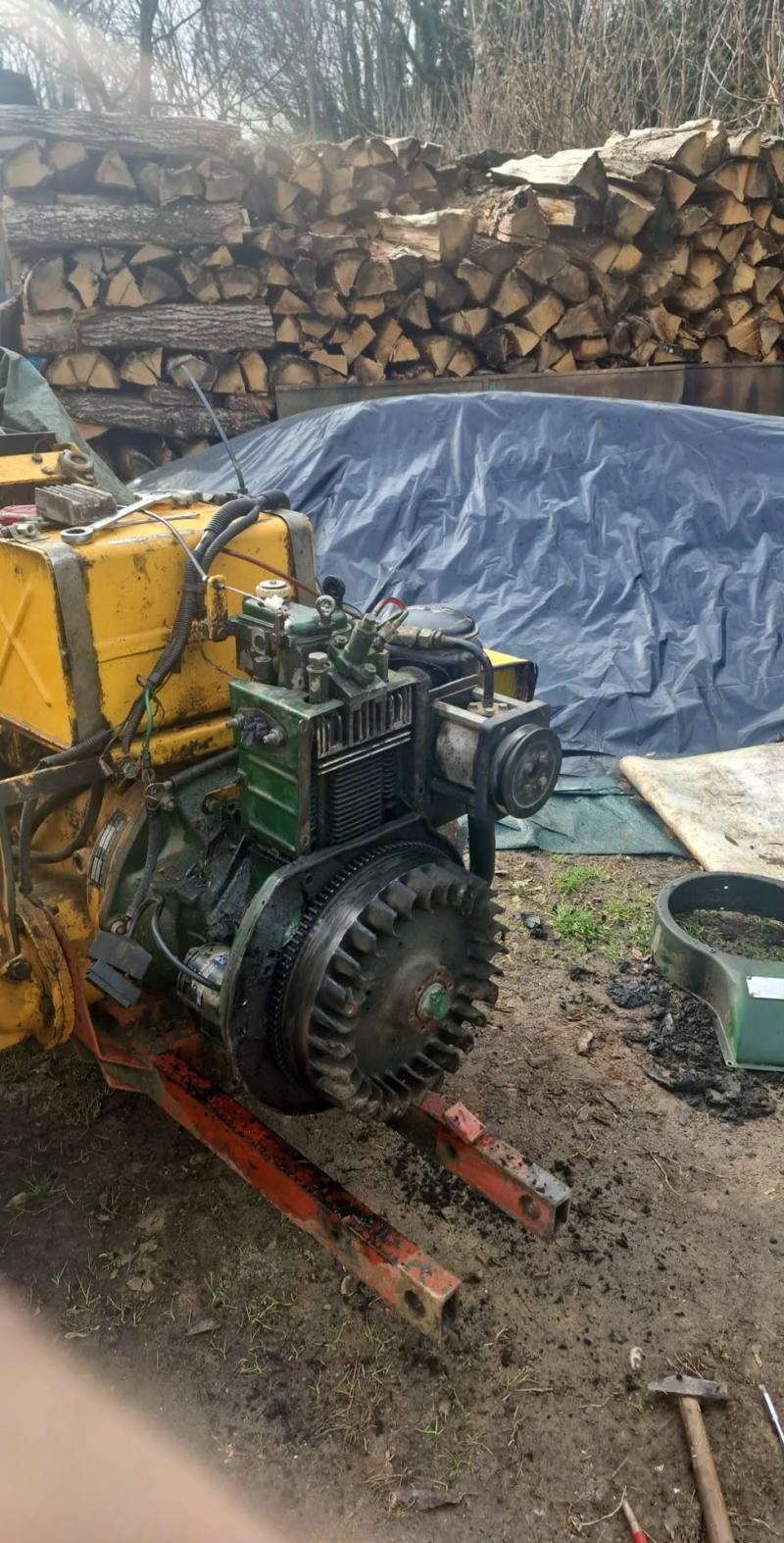

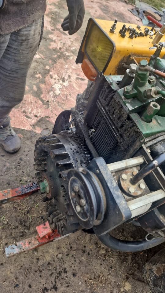

Válasz .Richard. #153. hozzászólásáraÜdv a fogas koszorúbol számszerint 4 fog le tört majd az is lesz cserélve a pucolást emg ösze rakáskor meg történt mivel kb a 3.napja áll a tulajdonunkban a traktor igy nem nagyon szedtük szét de most meg csinálunk rajta mindent

Válasz oliverfias63 #151. hozzászólásáraA kèp alapján a fogaskoszorubol is kitört pár fog. Vagy rosszul látom? Az is kell. Nem lóg nagyon az a fötengelycsapágy,hogy az miatt lett nagy a foghèzag ès foghegyrement így meg letört mindent? Hengerfej hűtöbordák.nyakig szarral,azt is ki kène pucolni,mert nincs hűtèse.

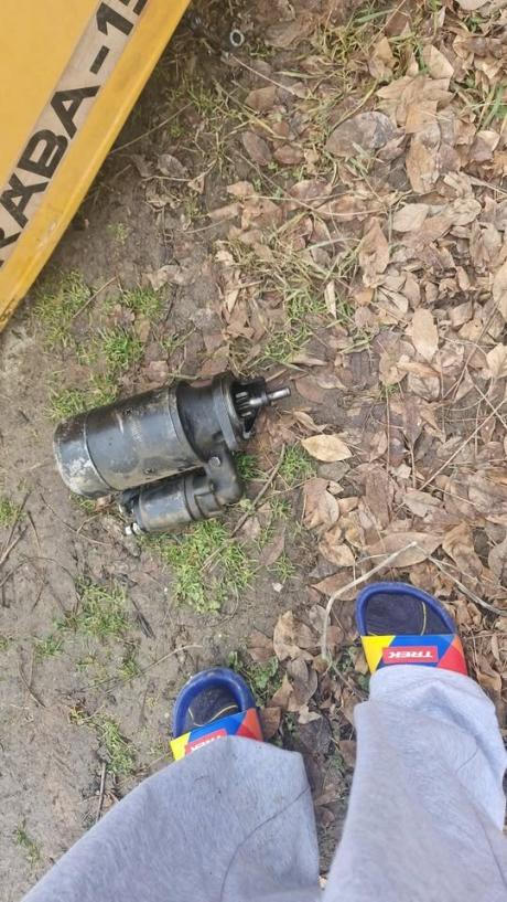

#152 jaromiv
2026-02-07 20:54:55
Válasz oliverfias63 #151. hozzászólásáraA RABA15- önindító pajzs megegyezik a TZ4K 14B -vel.
Vegyél alumínium pajzsot!
Ezeket keresd. 18 eFt.

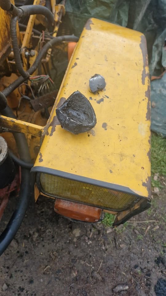

Sziasztok nem olyan régen vettem egy rába 15-töt valamiért rohadtnagy kalimpálás meg kattogás jött a lendkerék felöl tehát a motor eleje felöl ma szét szedtem és kiderült hogy az önindito pajzsot ami tratja ugye a tengelyér az öninditonak le tört teljesen nem tudtok valakit vagy valami oldalt ahhol tudnék venni öninditö öntvényt vagy hegeszem meg mert néztem és ki lehet cserélni ugy az egéyszet és nem kell 150k+ egy uj öninditora válaszotokat elöre is köszönömsmile thumbup
