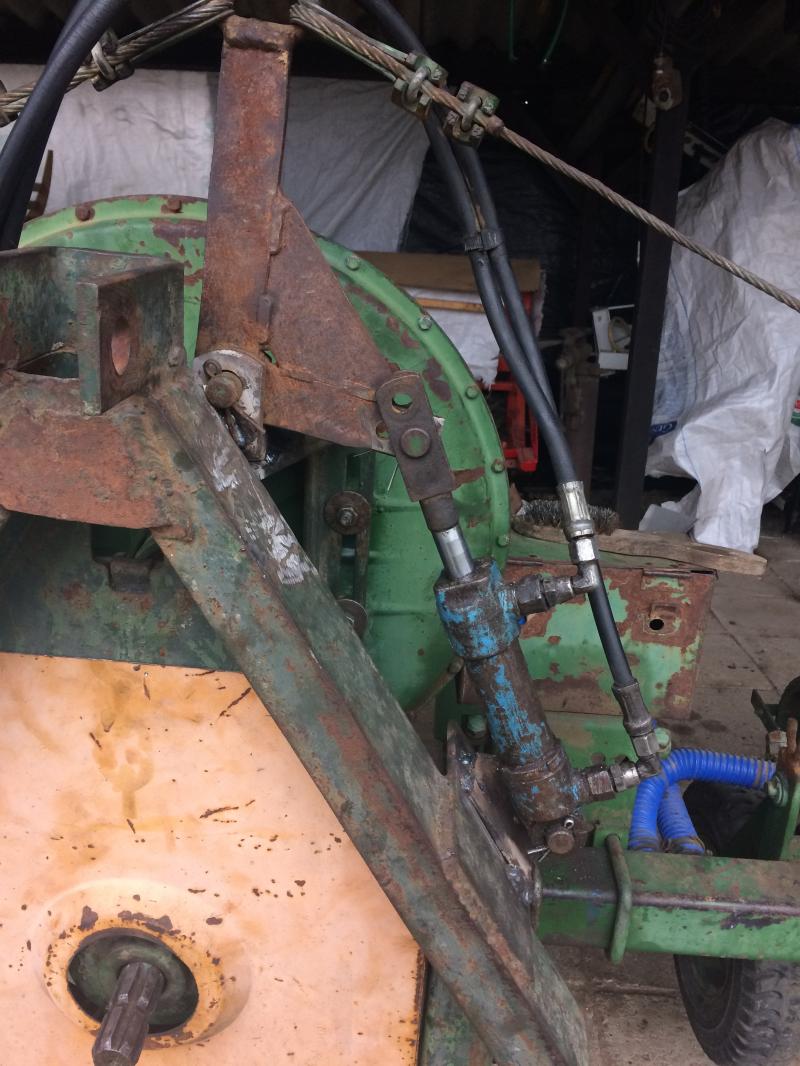

Válasz Sárközi Róbert #2603. hozzászólásáraÀltalànos 2utas munkahenger kb 30cm munkaùttal(+-)a vetőgèp legtetejèn van elhelyezve vìzszintes àllapotban.ahogy előttem ìrtàk visszàbb vannak fent kèpek.

Sziasztok,
Valaki tudna ajánlani egy munkahengert az spc nyomjelzőjéhez? Nekem még mechanikus. Szeretném átalkìtani munkahengeresre de nem a gyári megoldásra...
