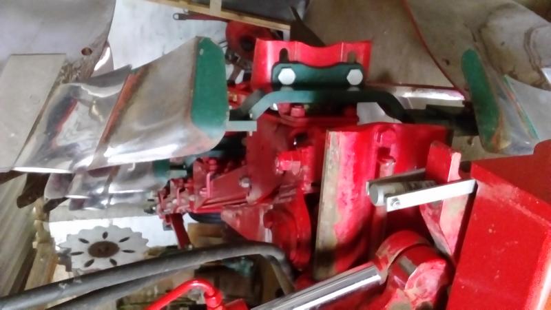

Elöhántóló beálitásaval kapcsolatba szeretnék kérdezni lemkeopal 140!
azt szeretném hogy az elöhántó óra és az orbetét órának oldalrol abarázdafelöl egysikba kel lennie? mert valahol láttom hogy az elöhántó barázdafele kijebbvan parcentivel segitene valaki??

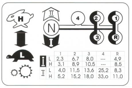

Válasz pamko #7929. hozzászólásáraszemi,holnap lefotozom a grafikont,ezen nincs agyon bonyolitva 3 előre fokozat a terepebe,4 előre fokozat az országutiba ,plusz béka-nyul
Válasz tzz #7924. hozzászólásáranem ,nincs remegés,ma is ebbe dolgoztam vele végig....
mondjuk a hatékonyság nem tul magas 2,5 óra/ha,hosszú tábla(500m)

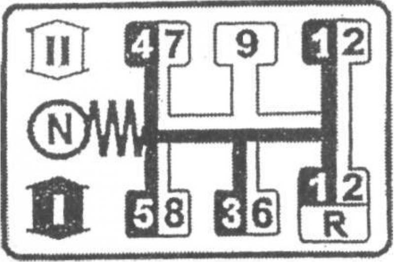

mintha ,egyszer lett volna szó róla,de nem találom a témát...szerintetek, MTZ 920 szinkronváltósnál ,eddig terep-2-békába szántottam,de eléggé füstölt,erőlködött,ma megprobáltam országúti-1-nyúl és 5.5-6 km/H ,füst nélkül, de lényegesen erőteljesebb volt.
csak a kérdés,ami téma régebbről dereng, hogy az országuti fokozatait meghajtva, a váltóban valami alkatrész gyengébb ?
tehát ebben a fokozatban nyugodt lehetek,vagy sem?

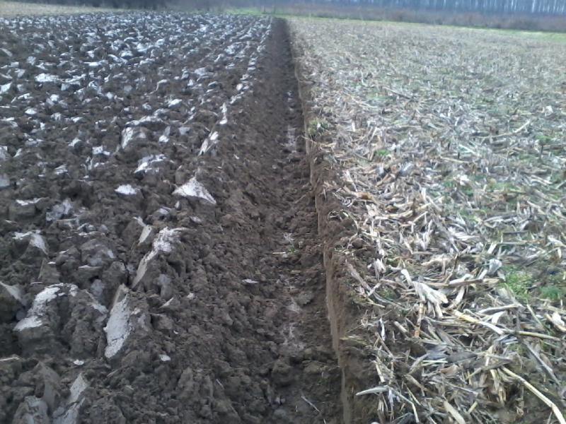

Válasz mtz1221 #7944. hozzászólásáraXMS 1050

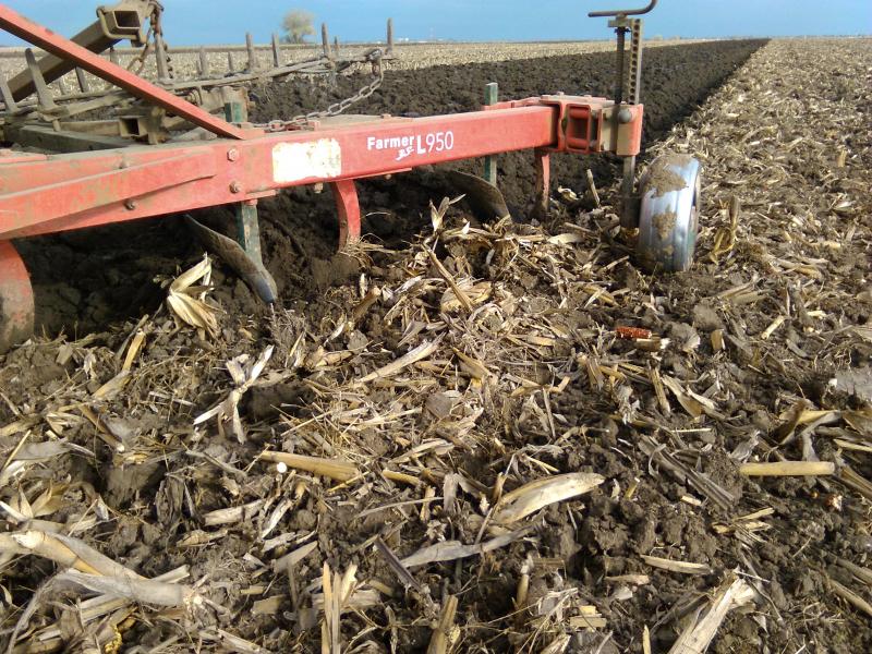

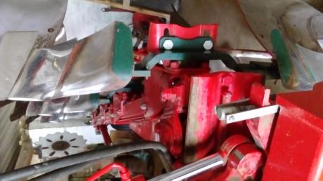

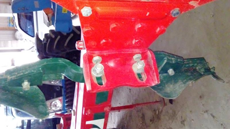

Válasz Bárány #7938. hozzászólásáraNeked milyen spéci vogelod van,hogy az előhántolókat nem csak fel-le lehet állitgatni

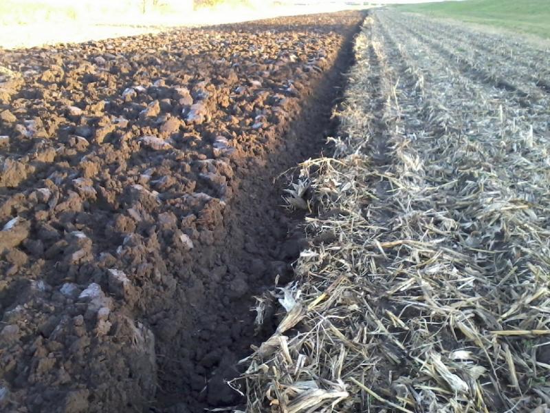

Válasz hori62 #7940. hozzászólására Oké ismerem az ekédet nagyon jó,nekem egy helti Spertberg van , meg egy wögel farmer L-es a vögelen van előhántoló,az is lefordít szinte mindent de a helti /lehet nem fogod elhinni /ugyanazt megcsinálja beforgató lemezzel.Szerintem előhántolóval egy kicsit nehezebb húzni az ekét.
Válasz lesy1997 #7939. hozzászólásáraNekem arra. Próbálgattam, és így dolgozik jól, így nem dobja a szármaradványt a szántás tetejére.
Az utolsó fejeknél meg még tárcsás csoroszlyák vannak, amik meg még kicsit a tarló felé vannak, így egyenes az utolsó barázda fala.

Válasz Bárány #7938. hozzászólásárade hogyha tarlófele (barázdafele) van eltolva 3cm el nem váfjameg a barázdaszélét neked tarlofelevan kopanásig eltolva?
Válasz lesy1997 #7937. hozzászólásáraAz elmélet: tarló felé 3 cm.
Nekem a Vogelen koppanásig van eltolva, így dolgozik jól. Próbálgasd!

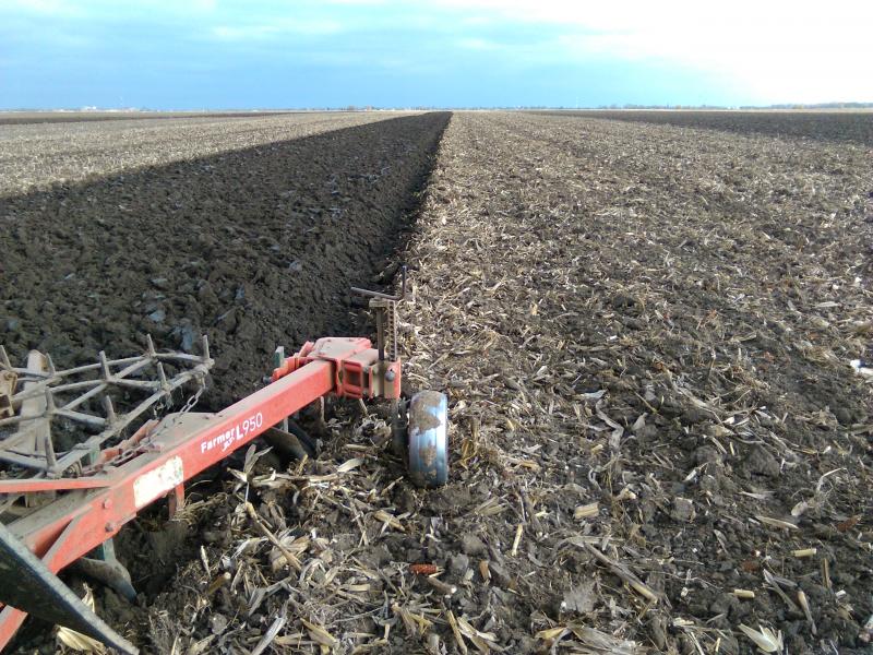

Válasz pamko #7929. hozzászólásáraHehe...jó neked...Nekem kb 3-3.5 óra 1 ha...

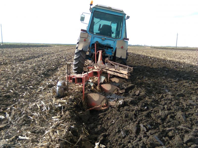

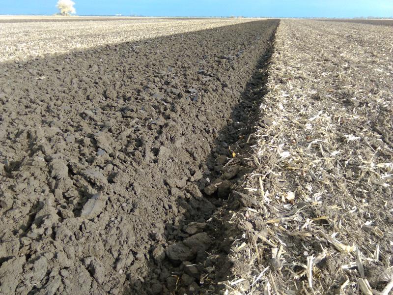

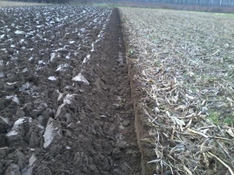

Válasz Szabister #7933. hozzászólására Ez tárcsázott tarló jó hogy leforgatja itt a beforgató lemez is elég.
Válasz hori62 #7920. hozzászólásáraNagyon szépen leforgatja a csutkát
. Vajon egy Regent Saturn is ilyen szépen leforgatná, mondjuk előhántolókkal biztos, sokat jelent.

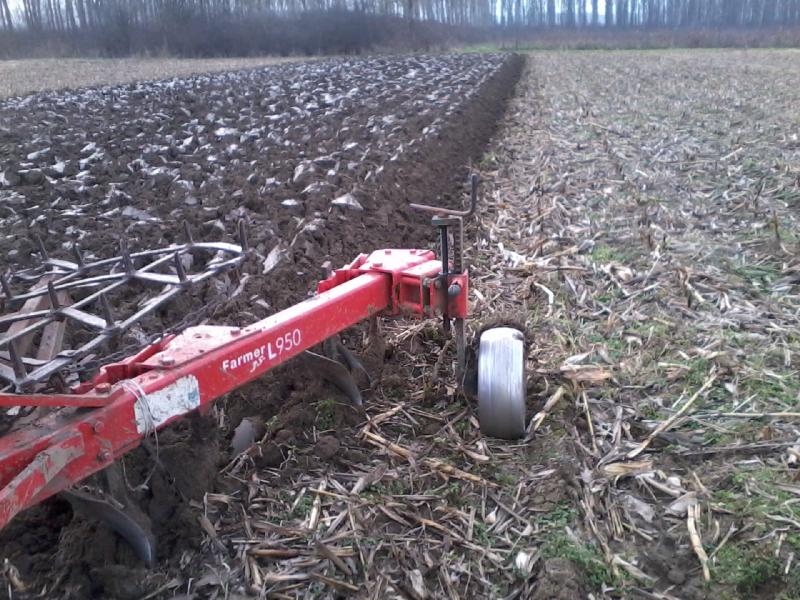

Válasz hori62 #7928. hozzászólásáraDe a mélységàllító már nem gyári!
Én is nemrég vettem egy "farmert".
Az első hasznàlat után szintén tekerősre lett módosítva, hasonló módon.

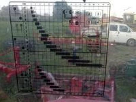

Válasz Csaba 82 #7923. hozzászólásáraIgen az előhántók és a tartója gyári.
Külön lett rászerelve.

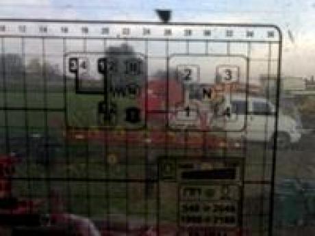

Válasz Szem Howkinsz #7926. hozzászólásáramtz-80-82
mtz-592 és 952,3 szinkronváltós fajták!

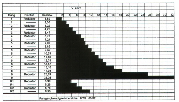

Válasz tzz #7924. hozzászólásáraMennyivel megy a szinkronváltós gépek 1töl négyig most nem találom
Válasz tzz #7924. hozzászólásáraMilyen gépes van hogy országuti egybe megy?
Nem terep1 ha MTZ röl beszélünk
1 terep
2 országuti

Válasz hori62 #7920. hozzászólásáraÜdv. Az előhántolók és a felfogatása az gyári vogel? Rajta volt már az ekén, vagy utólag lett rá- rakva?
Köszi.
Válasz Ares 826 #7919. hozzászólásáraMost miért?Ez pont az amit Netiparasztunk hirdet talajkímélő talajművelés csak ekével.Itt nem mondhatja még Birkás sem hogy talajromboló na meg megszűnik a talaj"élet" attól a mélyen leforgató és a felső szintben hemzsegő" életet szinte "föld alá söprő" csúnya gyilkos ekétől
Ez semmivel sem rosszabb mint egy első menetű 15centis gruberezés
(az egy dolog hogy ennyi ekefejjel is pont annyit visz mint normál esetben,vagyis a traktor szélességet
