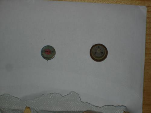

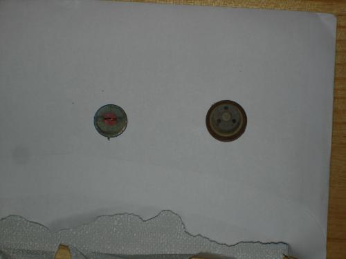

Baloldali piros 4-es méretű, lapos sugarú.
A jobboldali nagyobb, még az is lehet, hogy nem is fúvóka.
Régi szar mind a kettő, jó messzire el kell őket dobni !!!!!!!!!!!!
Tudnátok segíteni, hogy mi a különbség a két fúvóka között?
Hello! Nekem van egy 650 literes függesztett axiálventilátoros permetezőm. Ha leveszem a ventilátor részét és rakok rá egy szórókeretet akkor az úgy jó lesz? Új fúvóka kell rá vagy jó az ami most van rajta? A Most 1,5-ösből van rajata oldalanként 6-6 vagyis 12. Szántóföldi fúvóka másként terít? Vagy van-e külön szántóföldi vagy mind 1? Légyszi segítsetek mert ha ez így megvalósítható akkor olcsóbban kijönnék mintha másikat kellene vennem.
Válasz #933. hozzászólásra
egyik nagyobb, mint a másik. ha nyomsz normális képet, akkor talán látunk is valamit
tudtok segíteni?
Tudnátok segíteni, hogy mi a különbség a képen látható két fúvóka között? Szóráskép stb.
