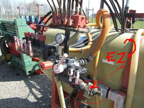

#750 Gergő1220
2011-03-04 20:08:42
Válasz #747. hozzászólásra
Amit bekarikáztál szelepet, nyomásszabályozásra való szelep. Szerintem a tőle balra fent lévő 2db kihelyezett csatlakozóhoz való nyomásszabályozásra, lehet hogy azokra kézi permetezőket szereltek és azt szabályozták vele.
#749 lac*
2011-03-04 20:06:19
Válasz #741. hozzászólásra
Van,ha centrifugál sziv van rajta. Az sokat szállít,emiatt a nmennyiséget is szabályozni kell,és ez a durva szabályozás.
Ez a váltószelep.Vagy keverés,vagy a szakaszolókhoz megy az anyag.smile huh

Ja,most látom mit kérdezel! Az a nyomás durva beállítása sztem
#739 lac*
2011-02-19 08:01:59
Válasz #738. hozzászólásra
Szerintem a keverést vagy permetezést váltja
#738 Sz J
2011-02-19 07:41:51
Mi lehet ezen a képen az az állító szelep? A nyomásszabályzó szelep tőle balra van az óra alatt piros tekerővel, szóval ez nem az.ez
