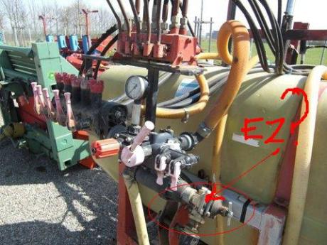

#750 Gergő1220
2011-03-04 20:08:42
Válasz #747. hozzászólásra
Amit bekarikáztál szelepet, nyomásszabályozásra való szelep. Szerintem a tőle balra fent lévő 2db kihelyezett csatlakozóhoz való nyomásszabályozásra, lehet hogy azokra kézi permetezőket szereltek és azt szabályozták vele.
#749 lac*
2011-03-04 20:06:19
Válasz #741. hozzászólásra
Van,ha centrifugál sziv van rajta. Az sokat szállít,emiatt a nmennyiséget is szabályozni kell,és ez a durva szabályozás.
#748 zt323
2011-03-04 19:37:14
Ez a váltószelep.Vagy keverés,vagy a szakaszolókhoz megy az anyag.smile huh
#747 Sz J
2011-03-04 19:01:44
Válasz #744. hozzászólásra
ja,vettem egy ilyesmi gépet, remélem sikerül majd beüzemelni. Egyenlőre vannak homályos foltok a gépen. smile scared

#744 wyctor77
2011-03-04 17:49:51
Válasz #738. hozzászólásra
ez dee egy komplikált elosztórencersmile laugh

#741 Sz J
2011-02-19 08:32:46
Válasz #740. hozzászólásra
Van ilyen hogy durva meg finom nyomás állítás?
#740 lac*
2011-02-19 08:03:57
Ja,most látom mit kérdezel! Az a nyomás durva beállítása sztem
#739 lac*
2011-02-19 08:01:59
Szerintem a keverést vagy permetezést váltja
#738 Sz J
2011-02-19 07:41:51
Mi lehet ezen a képen az az állító szelep? A nyomásszabályzó szelep tőle balra van az óra alatt piros tekerővel, szóval ez nem az.ez
#737 Capreolus
2011-02-18 20:37:17
Válasz #736. hozzászólásra
Nyomásszabályzóval!smile thumbup
#736 Attikaa
2011-02-17 21:34:44
Tudja e valaki hogy hogyan lehet egy motoros permetező szivattyú nyomását 25barról lecsökkenteni 5barig?
#735 Garfield
2011-02-17 20:41:58
Néztem azt is, az első 300 literrel nekem bajom szokott lenni mert szerintem ott van elrontva,mert azt már nehéz beosztani ha ugy alakul.
#734 gergő07
2011-02-17 20:36:43
Válasz #733. hozzászólásra
Igen,de még ezen sem igazán látni ha rásüt a nap.A képet azért küldtem,mert a matricázás nem ott van, ahol kellene lennie.Lemértem 100literenként és be gravíroztam.
#733 Garfield
2011-02-17 20:28:04
Előlre is tehettek volna szint ellenörző csikot vagy csövet.Van egy kertitox borám is azon oldalt és szemböl is van ilyen szintmérő csik plussz cső.
#732 gergő07
2011-02-17 20:12:19
Válasz #730. hozzászólásra
Röviden leírnád hogy mi is lenne az.
#731 Garfield
2011-02-17 20:10:39
Képeket nézve eszembe jutott,hogy munka közben nem látom a vegyszer fogyását a tartályban.
#730 Garfield
2011-02-17 20:08:04
Megkaptam köszönöm,joghasználati dij van-e.
#728 Garfield
2011-02-16 18:13:25
Válasz #727. hozzászólásra
képet nem kaptam meg
#725 Garfield
2011-02-15 20:44:35
Válasz #724. hozzászólásra
Igen de képet nem kaptam.
#722 Heccmaster
2011-02-14 22:37:48
Válasz #717. hozzászólásra
10 magajárót veszek 1x meglásd!
stafétába fogják hordani 1mástól a vizet!smile karatekasmile karatekasmile lolsmile lol
#720 Heccmaster
2011-02-14 22:33:56
Válasz #718. hozzászólásra
nekünk jó a mamagocsi is nemiga?
fődünk alig van minek ölnénk az eurót a 10millásba nemiga?smile surrendersmile surrendersmile lolsmile lol
#719 Heccmaster
2011-02-14 22:31:40
kuss a Qéletbe miccsodaaaaaaaaaaaaaa?????smile hammersmile hammersmile hammersmile lolsmile lolsmile lol
#717 Claastra
2011-02-14 22:30:07
Válasz #716. hozzászólásra
nekünk biztosan nem lesz(beleértve téged is)smile lolsmile lolsmile lol
#716 Heccmaster
2011-02-14 22:28:58
Válasz #715. hozzászólásra
Tetszik az a kép amikor a lejtőn kiegyenlítve kókányol.....smile pimp
#715 Claastra
2011-02-14 22:27:17
Válasz #714. hozzászólásra
qrva jó,qrva drága
#714 Heccmaster
2011-02-14 22:12:10
Dammannokkal was a büdös big szitu?
#712 Garfield
2011-02-14 20:16:02
Válasz #711. hozzászólásra
Istenesr@indamail.hu
Előre is köszi.
#711 gergő07
2011-02-14 19:50:33
Válasz #710. hozzászólásra
Keret tartóra,két szélére hegesztettem függőbe zártszelvényt,fölül összekötöttem,és ahhoz tudom odafogatni a keretet.Tettem rá drót kötelet az pedig nyitott állapotba segít tartani. Le írni hosszú lenne,meg látni kell szerintem.Adsz egy címet holnap küldök képet és méretet.Szerintem érdemes megcsinálni,fillérekből megvan és bírja.
#710 Garfield
2011-02-14 19:22:10
Válasz #705. hozzászólásra
Mit csináltál vele?
#709 Claastra
2011-02-14 19:11:52
Válasz #708. hozzászólásra
Nálatok talán működne,de mi itt naponta 5x felboritanánk,nagyon magysan van a sulypontjasmile cursingsmile cursingsmile cursing
#708 Mf-es
2011-02-14 19:05:36
Válasz #707. hozzászólásra
180 liter/perc a szivattyú,és porcelán fúvókák.
#707 Mf-es
2011-02-14 19:00:51
Válasz #706. hozzászólásra
Gyárnak valami honlapja?
#706 JOSEY
2011-02-14 18:58:28
Válasz #704. hozzászólásra
az ára nagyon jó.....
#705 gergő07
2011-02-14 18:58:27
2200L-es 15m-es kézi nyitású malupém van.Maga a géppel soha nem volt semmi gondom,viszont a keret az gyenge.Becsukva x alakban áll, és folyamatosan rugozik a rossz utak miatt,repedezik,utóbb letörik.Ezt a rugózást megoldottam azóta nincs vele gond.Sajnálom hogy nem volt akkor hidraulikus nyitásúra pénz,azok jobban bírják talán.Nem 1 csúcs gép,de szerintem kisebb gazdaságba elmegy.Én 300ha/év szórok vele.
#704 Mf-es
2011-02-14 18:43:22
Válasz #701. hozzászólásra
És mit lehet várni tőle?Ár érték aránya milyen lehet?
#703 4964
2011-02-14 18:36:45
Válasz #692. hozzászólásra
nekem forrás 3000 van, 5 éve nyúzom gyakran igen rossz terepen de nem volt komoly gondja.
A tartályrögzítőket kellett párszor utánhúzni,meg az ingát tartó fület kellett hegeszteni,de ettől még ment,meg ez gyorsan javítható.
Öt év alatt annyit ment hogy szétkopott a nyomkövetős vonórúd ,ez már idén cserés lesz.
#702 Garfield
2011-02-14 18:18:49
Nekem tökéketesen müködik.Akövetkező kategoria ami már bizonyitott az 1 millával drágább.Ugyhogy nem kell tőle csodát várni.
#701 JOSEY
2011-02-14 17:59:57
Válasz #696. hozzászólásra
ÖNTAR, török gyártmány
Fontos változás az AKG-ben
A Magyar Államkincstár egyértelművé tette, mit kell érteni a betakarítás dátuma...
Nádas égett Soroksárnál, gyorsan megfékezték a tüzet
Komoly erőkkel vonultak ki a tűzoltók a nehezen megközelíthető területre.
Case axial flow 8010
23.900.000 Ft
Targonca Jungheinrich DFG670
6.000.000 Ft
Hortobágyi racka juh (kos bárányok)
1.250 Ft
Mandam GAL 4 rövidtárcsa
3.300.000 Ft
